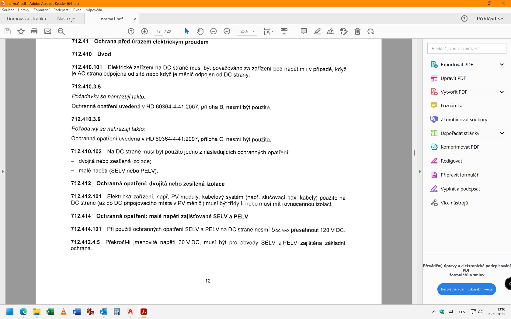

Obecně se bere jako bezpečné napětí stringu do 120 V.
Úvod normy ČSN 332000-7-712:
