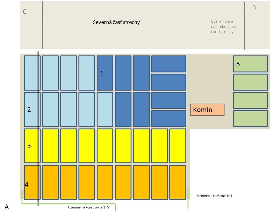

1. Panely budú takmer na celej streche, takže aj nad kovovým žľabom dažďovej vody, mám ten žľab prepojiť s bleskozvodom, alebo s uzemnením konštrukcie panelov? (sa prikláňam k uzemneniu na konštrukciu panelov, ako je aj vo fore odporúčané)
2. Ak žľab prepojím s uzemnením konštrukcie.... asi by som mal na severnej strane strechy naopak žľab odpojiť od bleskozvodu (oplechovaním je vodivo spojený s južnou časťou)
3. Vztýčiť aj pomocné zvody (jimače) bleskozvodu v dolnej časti strechy, hneď vedľa panelov, ako sa to odporúča v tomto vlákne https://forum.mypower.cz/viewtopic.php? ... &start=200 . Ale zas budú stále kaziť spodný string tieňom, radšej by som ich nedával.
4. Ako uzemniť konštrukciu panelov. Spájať každý Hprofil s 16mm2 a zviesť dolu 25mm2 kablom v chráničke(uzemnenie konštrukcie 1). Prípadne dať aj uzemnenie konštrukcie č.2? a zviesť to dole a uzemniť na rovnaké zemiace tyče ako uzemnenie č.1 Prepájať každý panel s konštrukciou je asi zbytočné, spájajú sa s spojkami. Káble pevné alebo lankové?

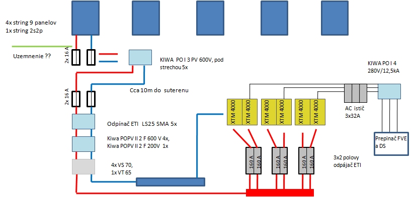

14. Môžte zhodnotiť návrh istenia....
Pod strechou poistkový odpájač 2polový s 16A poistkou, 6x, (pole 2s2p budem istiť samostatne dva panely a dva panely, takže dvoma ističmi a až potom spojím pararelne pred prepaťovou ochranou), 5x prepaťová ochrana T1+2 KIWA PO I 3 PV 600V(kde dať uzemnenie ... na konštrukciu panelov, alebo zviesť do technickej miestnosti 25mm2 a na PE... ale PE je iba 10mm2).
Ak na konštrukciu panelov, spojiť 5 vodičov už pod strechou a na strechu vyviesť 1x 25mm2, alebo vyviesť na strechu samostatne 5x vodič 16mm a pripojiť ich na konštrukciu spoločnou šrubou v H profile, alebo potiahnuť ďalši kábel 25mm2 po streche dolu k zemiacim tyčiam a tam to prepojiť na uzemnenie konštrukcie.
Následne cca 8-10m do technickej miestnosti solárnym káblom 10mm2
Technická miestnosť: znova poistkový odpájač 2-polový 4stringy 16A poistka, 1string 30A poistka, odpínač ETI LS25 SMA 5x, zvod prepatia T2 Kiwa POPV II 2 F 600V 4x, na piaty string bude rovnaká KIWA ale 200V.
Následne regulátor a busbar.
Pred menič (medzi busbar a menič) nožový odpájač ETI 2 polovy s poistkami NH 160A na plus kabel.
Za menič AC istič 3fazový 32A a prepaťová ochrana KIWA PO I 4 280V/12,5kA (kam mám urobiť zvod z prepaťovej ochrany ... na zemiace tyče za severnou stranou domu, alebo na PE vodič v dome, alebo potiahnúť 25mm2 kablom na zemiace tyče na uzemnenie konštrukcie panelov)
Do skrinky doplním ešte signalizáciu z prepaťoviek ktoré sú pod strechou, aby som vedel kontrolovať ich stav.
Doplniť aj prepaťovú ochranu do rozvodnej skrinky v plote (so súhlasom distribútora) Kiwa T1+2+3 Kiwa POm I 3 75kA 280V/25kA, a po vstupe do domu (cez garaž, cca 6m od plota) tam môžem dať PO I 3+1m 280V/12,5kA, alebo ich prehodiť (neviem či sú vhodné pre mňa, pre moju TN sústavu)
Pri stavbe a kolaudácii sa prepaťová ochrana neriešila, ja som veril elektrikarovi, bola aj revizná správa, tak som myslel, že je to všetko dobré.
15. načo sú poistky medzi busbarom a meničom, NH maju dosť vysokú spotrebu, pred čím chránia
(podobné s otázkou 5.), tak či ich dávať alebo nie?
16. Čo môžem ešte dať do ističovej skrinky v technickej miestnosti (sekciu automatizácia som ešte ani nezačal čítať... je toho veľa) ? ... je mi jasné, že smart dom už nevyrobím a ani sa o to nesnažím. Ale dám tam ešte elektromer, 3fazový pre celkovú spotebu, ale aj niekoľko jednofázových (budem sledovať spotrebu jazierka s rybičkami). Ide mi o to, akú veľkú skrinku osadiť, aby v budúcnosti som mal možnosť niečo doplniť.
17. Aký je rozdiel medzi prepaťovou ochranou KIWA POm 4 a PO 3+1m , lebo cenovy značný, bude stačiť tá lacnejšia.
18. Prípadne užívateľ Kobra23 použil Saltek SLP-PV700 V/Y , sú lepšie, horšie ako KIWA?
Ďakujem za rady, ak sú niektoré otázky duplicitné (a určite sú), sa ospravedlňujem, hoci fórum sledujem dlhšie, posledné 2mesiace dosť intenzívne, ale aj tak som prešiel iba 10-15% príspevkov... dosť na to, aby som vedel, že nič neviem
uzemnenie konstrukcie, nepripajat k bleskozvodu
treba ohliadku

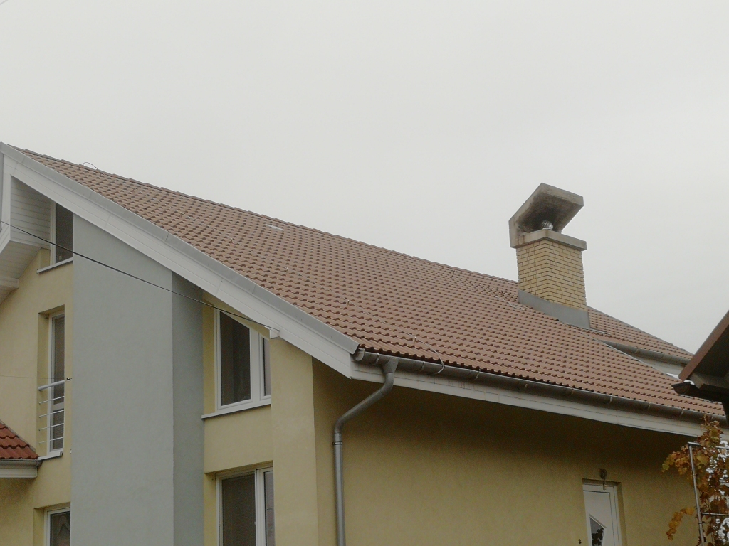

3. Vztýčiť aj pomocné zvody (jimače) bleskozvodu v dolnej časti strechy, hneď vedľa panelov, ako sa to odporúča v tomto vlákne viewtopic.php?f=23&t=6179&start=200 . Ale zas budú stále kaziť spodný string tieňom, radšej by som ich nedával.
chcelo by to fotku strechy
normalny elektrikar vie na tieto otazky odpoved. Ak ich nevie, nie je elektrikar. Sorry
Co som sa tak pozrel, robil to amater od stola, bez absolutnej znalosti co tie stroje maju uz zabudovane. Na toto treba obhliadku a vypocty, nie tento zdrap papiera....
Ak na konštrukciu panelov, spojiť 5 vodičov už pod strechou a na strechu vyviesť 1x 25mm2, alebo vyviesť na strechu samostatne 5x vodič 16mm a pripojiť ich na konštrukciu na jednu šrubu v H profile.
treba ohliadku
Poistka medzi busbarom a menicom byt nemusi, XTM ma zabudovanu 200A poistku. Ak chces istit istene, nech sa paci...
Mne 10 rokov stacil 125A ABB odpinac ale....

Návrh som robil sam, a viem, že je iba laicky, robený človekom, kt sa v tom nevyzná
Ad 3. sfotim, pošlem,

Dopĺňam foto strechy Ad rva: Pak máš čas předem vše na vypnutí odpojit.

Ten tvoj bleskozvod na 99.99% nezodpoveda STN EN 62305-3.
Ak na jeho zvod alebo blizkosti polozis panely ako si tu nakreslil, tak pri vyboji dojde k preskoku do DC casti, zniceniu casti alebo celej FVE a pravdepodobne naslednemu poziaru. Prikladam podobny pripad z 2020, skoda 3mil czk, poistovna nezaplatila...
Stacilo by pritom len dodrzat odstupove vzdialenosti od hrebena strechy a neklast panely halabala.
Treba prekopat tie jimace, ochrana komina?, vyriesit zvody (to co je tam teraz je parodia) a zabudnut na panely v hornej rade. Najst im miesto niekde inde (fasada?, pristresok?).

Moje papiere na bleskozvody su z roku 1995, nezivim sa bleskozvodmi a ani silovinou, preto moje komenty ber s rezervou.Bleskozvod nie je o tom, aby zabranil uderu do chraneho priestoru, ale aby znizil riziko. Otazka je, ci stoji to riziko za par kWp nasobne zvysit.
Ta strecha je cisty juh? Ak ano, prediskutoval by som s projektantom bleskozvodov novy bleskozvod tak, aby:
- na streche boli jimace (ak je to cisty juh, vadit to nebude)
- zvod(y) boli orientovane po severnej streche
- doriesit ochranu komina a zvod
Osadenie plnej strechy podla tvojho navrhu nevidim realne bez zvyseneho rizika, ze nastane k preskoku do DC casti MPPT trackerov.
Este sa sa spytam, naco je ti 6x4kw (6x XTM4000)? Podla mojich prepoctov mas dennu priemernu spotrebu 34kwh (aj to asi 80% november-april), ked FVE vyrobi 10% stitkoveho vykonu, takze ti cela tato sranda bude nanic. Predstava, ze ti 18kWp elektraren v zime potiahne TC s prikonom 3-3.5kw je scestna. Slnko svieti 4-6h (ak) a baterku vybuchas max za 2-3 dni. 90% zimneho obdobia z distribucie...

Můžu znát důvod nekrytí pojistky?mgx píše:Ten tvoj bleskozvod na 99.99% nezodpoveda STN EN 62305-3.

Ad MGX: už som zadal dopyt na projektanta.... hádam budem mať šťastie na nejakého šikovného.
Ja som to mysel, že ak to má byť nedokonalo spravené, tak je asi lepšie, keď nebude bleskozvod (ale zatiaľ ho chcem a plánujem dať, jedine, že by ten projektant povedal, že sa to nedá spraviť dobre)
Strecha je asi 17st na JV.

XTM 4000 vie dat v rezime SmartBoost/BatteryPriority 16A zo Solaru/Baterie + XY z gridu (podla distribucneho istica). Konkretne u mna je to 16A solar/baterka + napr. 25A distribucia = 41A trvalo na 1 fazu. Ak ratam 3fazy, je to trvala spotreba 28,28kW na 3fazach co IMHO nema ziadny na SK postaveny dom, ak teda tam nemas Bitcoinovu farmu. S pricucavanim z distribucie stacia 3 XTMka uplne kazdemu, 80% spotreby cez den pokryjes aj tak solarom.
Na bezny dom tvojho rangu je 6x XTM hlupost (doslova vyhadzovanie penazi). Ak by si ich aj napojil paralelne (ak by teda TC nebolo 3fazove), 95% casu by boli menice 2-6 vypnute/standby
poistka: neviem aky bol dovod neplnenia, ale pravdepodobne nedodrzianie normy EN 62305-3 pri oddeleni zvodu a FVE

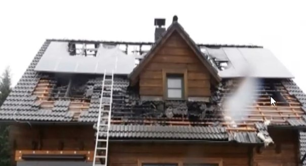

Taky bych prosil o informace k pojistné události.mgx píše:Ten tvoj bleskozvod na 99.99% nezodpoveda STN EN 62305-3.
P:

Re: FVE 18kWp + 6x Studer XTM 4000
Pricina je pre mna jasna z fotiek, nedodrzanie vzdialenosti a preskok do DC. Preco poistovna zamietla plnenie zial netusim, nebol som sucastou kauzy a blizsie info nemam.
Treba sa z toho asi len poucit, ako to nerobit. Dal som tie fotky len preto, ze ospaly chce opakovat presne rovnake nespravne zapojenie.
https://oze.tzb-info.cz/fotovoltaika/11 ... ym-proudem
