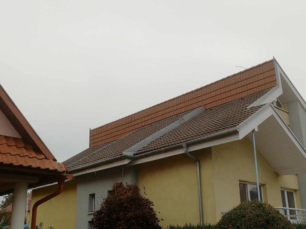

Bleskozvod je problém..... vzdialenosti sa nedajú dodržať, plus som sa cez vikend dozvedel, že pri stavbe, cca pred 20rokmi, do lešenia udrel blesk
... ja som dom kupoval v štádiu hrubej stavby. Je potiahnutý zvod z hrebeňa cca 1m od okraja ľavej strany strechy, (v náčrte A) a druhy zvod je v protiľahlom rohu na severnej strane (B). By som ich nahradil HVI, rovnako HVI môže isť aj po hrebeni strechy.
Zvod A je uzemnený na oceľovú nádrž zakopanú 4m v zemi,(kde su ti ryby
), tam predpokladám že odpor bude dobrý. Zvod B je uzemnený na zemiace tyče (3x 2m). Viem ešte doplniť zvod C, uzemnenie tiež iba cez zemiace tyče (viem ich dať aj viacej kusov). Štvrtý zvod už nechcem, lebo by som ho nemal ako uzemniť. Jímače zatiaľ nemám, plán je dať 2x (alebo aj 3x) na hrebeni strechy, na komíne 1x, môžu byť aj na severnej časti strechy. Na južnej pri paneloch by som ich nechcel dávať, aby netienili panely.
Čo je dôležité, hromozvod som nepotreboval ku kolaudácii, a dnes mi monter hovoril, že nech ho nedávam a nech si nekomplikujem situáciu (on samotný hromozvody bežne nerobí), ale sa ešte opýta revizáka. Susedia nemajú hromozvod, ale moja strecha je vyššia ako ich o cca 1-1,5m, pred domom, cca 5m je stĺp a elektrické vedenie (ale je cca 1-2m nižšie ako hrebeň strechy...iba odhad) Sused cez cestu ma plechovú strechu. CCa 5 domov ďalej má sused hromozvod (je nižšie, lebo ulica sa mierne zvažuje dole) .... Otázka mám dávať hromozvod, alebo nie.

1. Panely budú takmer na celej streche, takže aj nad kovovým žľabom dažďovej vody, mám ten žľab prepojiť s bleskozvodom, alebo s uzemnením konštrukcie panelov? (sa prikláňam k uzemneniu na konštrukciu panelov, ako je aj vo fore odporúčané)
2. Ak žľab prepojím s uzemnením konštrukcie.... asi by som mal na severnej strane strechy naopak žľab odpojiť od bleskozvodu (oplechovaním je vodivo spojený s južnou časťou)
3. Vztýčiť aj pomocné zvody (jimače) bleskozvodu v dolnej časti strechy, hneď vedľa panelov, ako sa to odporúča v tomto vlákne https://forum.mypower.cz/viewtopic.php? ... &start=200 . Ale zas budú stále kaziť spodný string tieňom, radšej by som ich nedával.
uzemnenie konstrukcie, nepripajat k bleskozvodu
treba ohliadku
3. Vztýčiť aj pomocné zvody (jimače) bleskozvodu v dolnej časti strechy, hneď vedľa panelov, ako sa to odporúča v tomto vlákne viewtopic.php?f=23&t=6179&start=200 . Ale zas budú stále kaziť spodný string tieňom, radšej by som ich nedával.
chcelo by to fotku strechy
4. Ako uzemniť konštrukciu panelov. Spájať každý Hprofil s 16mm2 a zviesť dolu 25mm2 kablom v chráničke(uzemnenie konštrukcie 1). Prípadne dať aj uzemnenie konštrukcie č.2? a zviesť to dole a uzemniť na rovnaké zemiace tyče ako uzemnenie č.1 Prepájať každý panel s konštrukciou je asi zbytočné, spájajú sa s spojkami. Káble pevné alebo lankové?

Dopĺňam foto strechy

Ten tvoj bleskozvod na 99.99% nezodpoveda STN EN 62305-3.
Ak na jeho zvod alebo blizkosti polozis panely ako si tu nakreslil, tak pri vyboji dojde k preskoku do DC casti, zniceniu casti alebo celej FVE a pravdepodobne naslednemu poziaru. Prikladam podobny pripad z 2020, skoda 3mil czk, poistovna nezaplatila...
Stacilo by pritom len dodrzat odstupove vzdialenosti od hrebena strechy a neklast panely halabala.
Treba prekopat tie jimace, ochrana komina?, vyriesit zvody (to co je tam teraz je parodia) a zabudnut na panely v hornej rade. Najst im miesto niekde inde (fasada?, pristresok?).

Ten zvod tam samozrejme nebude, nahradí sa HVI. Resp je otázka mám davať hromozvod.... Ja sám ho chápem ako ochranný prvok, ale po prečítaní sekcie o bleskozvodoch, už si tak nie som istý, hlavne ak sa neurobí, alebo nedá urobiť perfektne.

Moje papiere na bleskozvody su z roku 1995, nezivim sa bleskozvodmi a ani silovinou, preto moje komenty ber s rezervou.Bleskozvod nie je o tom, aby zabranil uderu do chraneho priestoru, ale aby znizil riziko. Otazka je, ci stoji to riziko za par kWp nasobne zvysit.
Ta strecha je cisty juh? Ak ano, prediskutoval by som s projektantom bleskozvodov novy bleskozvod tak, aby:
- na streche boli jimace (ak je to cisty juh, vadit to nebude)
- zvod(y) boli orientovane po severnej streche
- doriesit ochranu komina a zvod
Osadenie plnej strechy podla tvojho navrhu nevidim realne bez zvyseneho rizika, ze nastane k preskoku do DC casti MPPT trackerov.
Este sa sa spytam, naco je ti 6x4kw (6x XTM4000)? Podla mojich prepoctov mas dennu priemernu spotrebu 34kwh (aj to asi 80% november-april), ked FVE vyrobi 10% stitkoveho vykonu, takze ti cela tato sranda bude nanic. Predstava, ze ti 18kWp elektraren v zime potiahne TC s prikonom 3-3.5kw je scestna. Slnko svieti 4-6h (ak) a baterku vybuchas max za 2-3 dni. 90% zimneho obdobia z distribucie...

Taky bych prosil o informace k pojistné události.mgx píše:Ten tvoj bleskozvod na 99.99% nezodpoveda STN EN 62305-3.
P:
- mgx
- Příspěvky: 580
- Reputace: 115
- Bydliště: Tatranska Lomnica
Re: FVE 18kWp + 6x Studer XTM 4000
Pricina je pre mna jasna z fotiek, nedodrzanie vzdialenosti a preskok do DC. Preco poistovna zamietla plnenie zial netusim, nebol som sucastou kauzy a blizsie info nemam.
Treba sa z toho asi len poucit, ako to nerobit. Dal som tie fotky len preto, ze ospaly chce opakovat presne rovnake nespravne zapojenie.
https://oze.tzb-info.cz/fotovoltaika/11 ... ym-proudem
