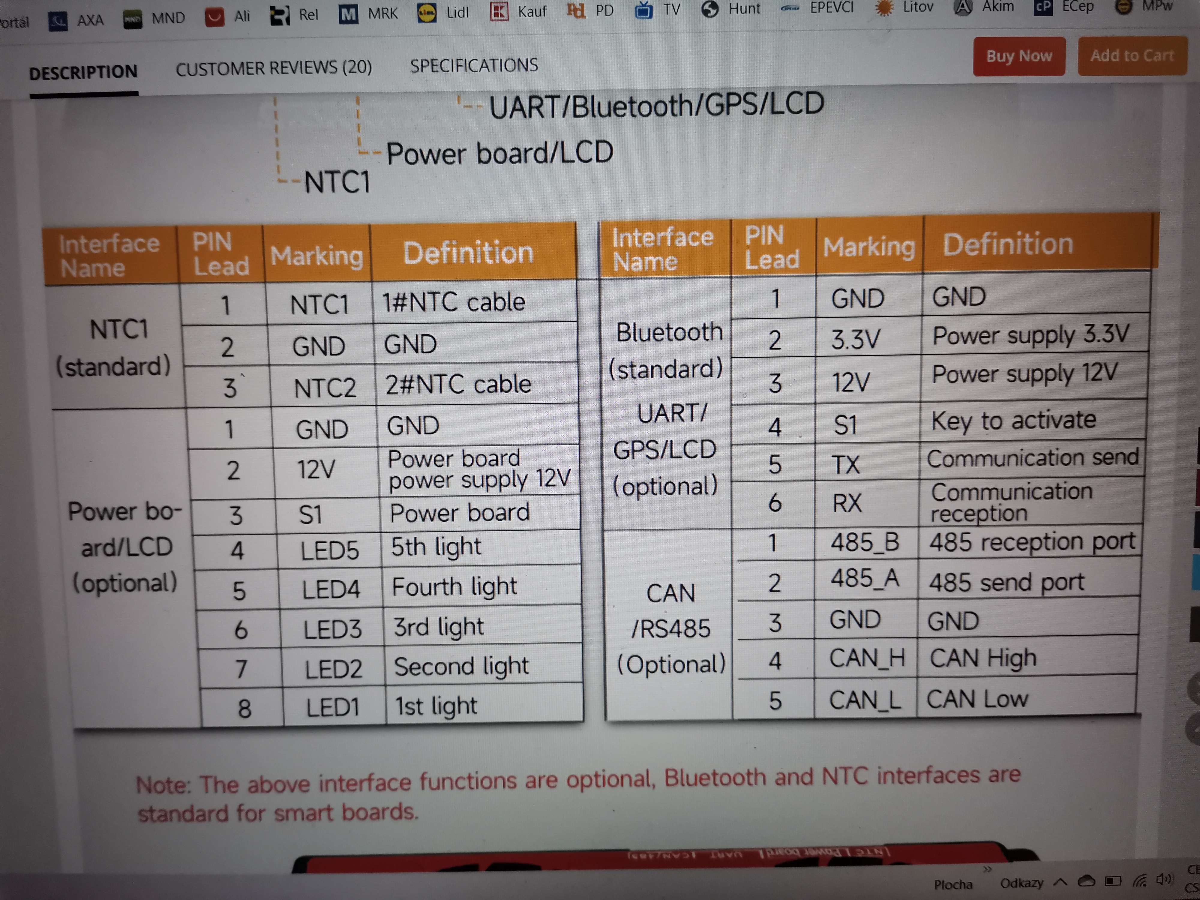

Dík za odpověď, prošel jsem si nastavení a nějak se s tím poperu. Bohužel původní problém stále zůstává, BT stále vypadává i s různými telefony, které jsem nechal v blízkosti BMS. Tak jsem se rozhodl měřit napětí na pinech UART konektoru. Našel jsem si v materiálech DALY tabulku: a nestačil se divit. Napětí na pinech naprázdno: GND, 0.7V, 20.5V, - 0.19V, -3.3V
Napětí na pinech při funkčním BT: GND, 0.38V, 19.8V, - 0.38V, -2.92V
Napětí na pinu 2 a 3 je diametrálně odlišné od údajů DALY. Napětí Tx a Rx uvádím jen pro úplnost, netuším kolik tam má být. Napěťové úrovně tak značně odlišné od předpokládaných by teoreticky měly zcela znemožnit funkci BT, ale zázraky se asi dějí a BT nějak funguje, i když ne tak jak má. Prosím nějakou dobrou duši, zda by nezměřila na svém SMART DALY napětí na konektoru. Pokud je bude mít dle údajů v tabulce tak svoje bádání ukončím a smířím se s tím, že mám smolíka a blbou BMSku. Reklamovat u dodavatele z Číny asi nemá smysl. Vzhledem k tomu, že hodlám pořídit ještě jeden bateriový pack, tak budu potřebovat ještě jednu BMS a budu se rozhodovat o typu. Problematiku paralelního bateriového provozu zatím studuji, ale čtu dost rozporuplné názory. To sem ale nepatří. Vzdálený monitoring, ale stále preferuji a musím to nějak dořešit ať přes BT nebo CAN. Ten mám na BMS taky.

Re: Daly smart BMS a bluetooth aktivace
Protože to vypadá, že se zde žádná dobrá duše nenachází která by změřila napětí na svém UART konektoru BMS SMART DALY, zkusím to řešit nákupem nového kusu. Mám objednán další 8ks pack z Mivvy, tak bych stejně musel druhou BMS koupit. Doufám, že "granát do stejné díry nespadne" a BT bude chodit jak má. Při paralelním řazení packů by mělo stačit mít informaci o stavu nabití baterie jen z jedné BMS? Pokud budu chtít info o stavu jednotlivých článků na druhé baterii pak musím použít starou metodu aktivace odpojením a znovu připojením konektoru BT. Pro nakupující na Alíku sděluji, že dnešním dnem mají slušné slevy např. ta moje BMS https://www.aliexpress.com/item/3287896 ... 1802BzfLr1

Potřebuješ průběh napětí, ne hodnotu napětí. Je to UART, tj. tam běží jedničky a nuly, tudíž je tam napětí na obyč. měřáku dle komunikace.
Já jsem BT odpojil a dal tam převodník na USB. Napájený z toho USB, takže jsem potřeboval jen TxD, RxD (v 3,3V logice) a GND.
Samozřejmě u úplně jiné BMS (JBD).
