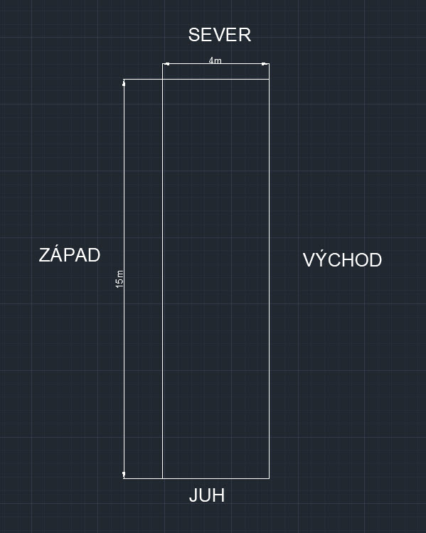

Je také ťažké spraviť print screen z google maps so zobrazením svetových strán? Prepáčte, ale absolútne som nepochopil, na ktorú svetovú stranu smeruje dlhšia strana domu.mp1ver2 píše:dom, strecha je obdĺžnik 4*15 m osovo smerujúci sever-juh, tým som aj začal tému panely orientované na východ a západ. s ohľadom na využiteľnú plochu strechy som uvažoval aj na lichobežníkovom tvare konštrukcie s panelmi horizontálne.
Je to takto?
- mp1ver2
- Příspěvky: 6
- Registrován: pát říj 14, 2022 1:32 pm
Re: orientácia E/W
neveril by ste ak napíšem, že mne chromebox už cca mesiac nezobrazuje mapy katastra, jednoducho starý, neaktualizovateľný
áno je to tak,
ale to už nie je aktuálna téma, na začiatku mi diskutujúci napísali že orientovať panely východne a západne, čo som akceptoval-
áno je to tak,

V tomto prípade je určite lepšie spraviť "stan" s orientáciou východ-západ.
Menič určite 5kW a baterka aspoň 200Ah. Pole okolo tých 5-6kWp.
A treba si premyslieť, ako budete riadiť vyťažovanie do bojlera.

%dakujem,
takže ako som odhadoval východná strana bude popkryté dopoludnie,(kedy bude FVE "dotovať varenie)
a západná strana bude ohrevať bojler a zvyšok produkcie do batérie.
pre otázky okolo bojlera si prečítam diskusie na fóre, prípadne ak nenájdem takú čo by mi vyhovovala založím na patričnom mieste tému.
všetkým za doterajšie rady aj tie budúce ďakujem.
cením si ústretovosť!
