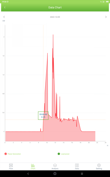

Ten graf s výkonom,je réalne to,čo to vyrobilo za celý deň?
Spotreba domu je večšia ako je v grafe ?
Baterka nie je žiadna? (rozumiem že to podporuje ten menič)
Može to byť aj zatienený panel(y)
možné je aj to,že je to vlastnosť meniča.

Hm, tohle je divné. Není nabitá baterie? Aby 3,6 kWp dávalo jen max. přes 2 kW, pokud jsou dobře osvícené, mi nedává smysl. Chybu bych obecně hledal asi v panelech. Pokud jsou zapojeny v sérii bez optimizérů, tak stačí úzký stín přes jeden panel a jste v pytli.

odpoved na osvietenie panelov:áno musí na ne svietit,kým nato nesvieti,ten výkon z panelov je relatívne dosť maličký.
už to vidím,takže bateria tam je...
Kolko energie sa použije z tej 5kwh baterie do rána ?

tak ak som to správne pochopil,tak baterka je úplne vymlatená možno už aj o pol noci....
tá krivka vypadá každé ráno takto ako na tom obrázku ? lebo ak ano,Je možné,že pustí naplno nabíjací výkon až o deviatej a valí do baterok,a za chvílu začína obmedzovať.... (nevidím na Tvoje panely o deviatej ako a či sú úplne osvietené...tak sa nedá odpovedať,prečo je taký výkon)
Ináč dúfam že máš dobré baterky,lebo dosť velký prúd sa do nich valí....a potom akoby obmedzovalo,čo aj ako tak sedí podla toho grafu,chcelo by to podrobnejší graf,lebo akoby to zaznamenávalo dosť zriedka....a potom sa dá len dohadovať,že čo je prečo....

Super , Lui děkuji za odpověď. Zítra dám foto
