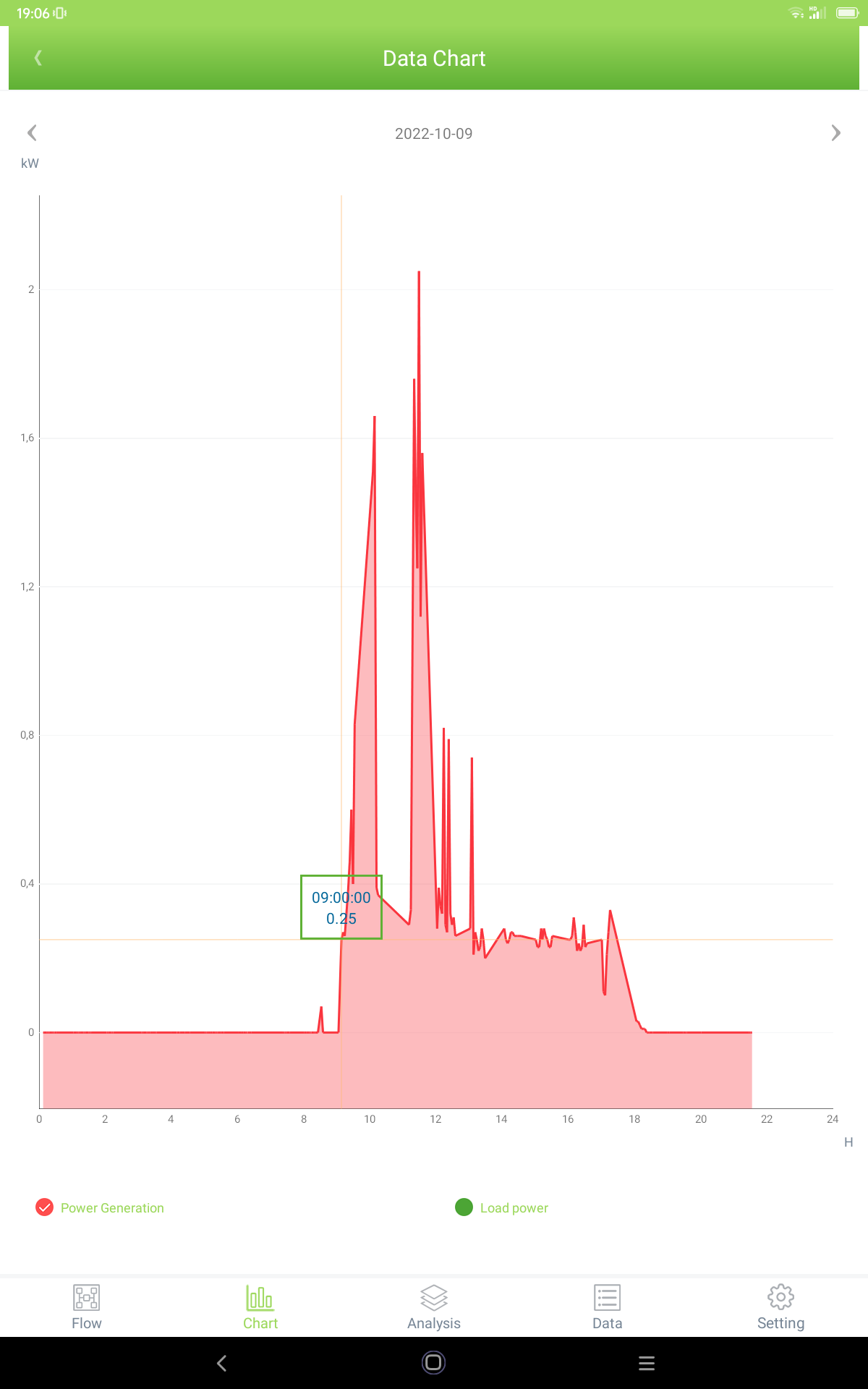

Tu može byť vela vecí prečo to nejde....
Ten graf s výkonom,je réalne to,čo to vyrobilo za celý deň?
Spotreba domu je večšia ako je v grafe ?
Baterka nie je žiadna? (rozumiem že to podporuje ten menič)
Može to byť aj zatienený panel(y)
možné je aj to,že je to vlastnosť meniča.

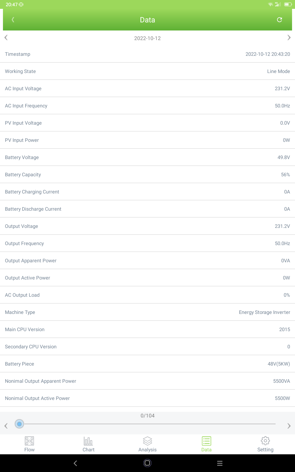

Jsem amatér takže nevím ,mám zapojenou klimu 24hod. inverter na topení cca 500W max 1200 , ale jede přes BYPASS když není el. Dnes jsem zkusil přepojit panely z 1x8 =360V na 2x4=180V , ráno dám foto jak svítí na panely před aktivací a potom jak začne dodávat do DS. JESTLI BUDE SVÍTIT SLUNCE.

tak ak som to správne pochopil,tak baterka je úplne vymlatená možno už aj o pol noci....
tá krivka vypadá každé ráno takto ako na tom obrázku ? lebo ak ano,Je možné,že pustí naplno nabíjací výkon až o deviatej a valí do baterok,a za chvílu začína obmedzovať.... (nevidím na Tvoje panely o deviatej ako a či sú úplne osvietené...tak sa nedá odpovedať,prečo je taký výkon)
Ináč dúfam že máš dobré baterky,lebo dosť velký prúd sa do nich valí....a potom akoby obmedzovalo,čo aj ako tak sedí podla toho grafu,chcelo by to podrobnejší graf,lebo akoby to zaznamenávalo dosť zriedka....a potom sa dá len dohadovať,že čo je prečo....
