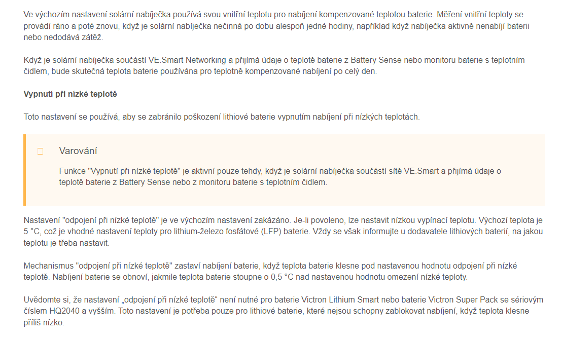

Jestli myslíš sense tu modrou krabičku co komunikuje s MPPT tak tu nepotřebuješ k tomu vypnutí nabíjení pod 0C.

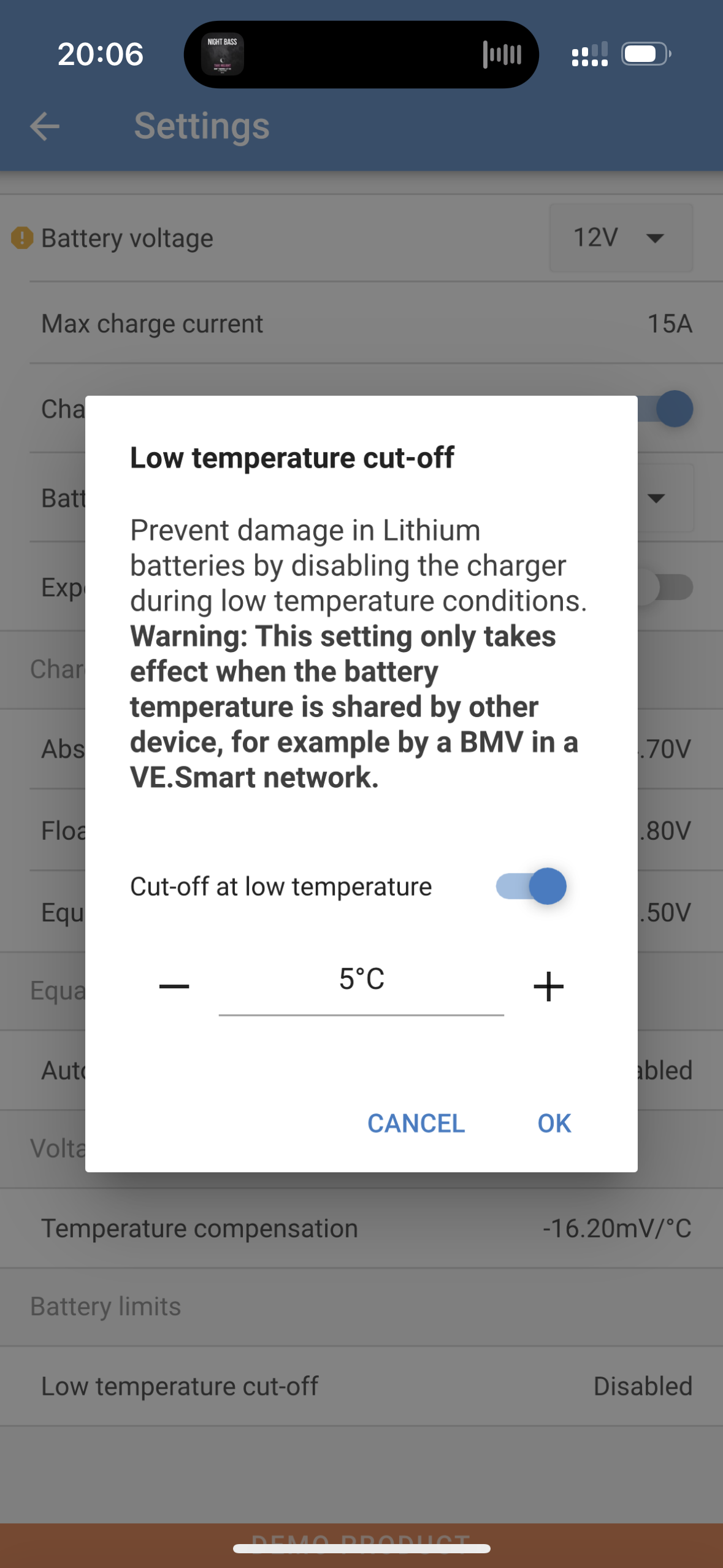

Re: Jištění paralelně spojených pb baterií
Aha, no dívám se na demo ve victron aplikaci a úplně moudrý z toho nejsem, ale stačí mi, že existuje nějaké řešení i na to.
Victron má hlídání teploty, ale jak je přesné netuším, tak stejně má i BMS čidla teploty.
Takže na mppt nastavit aby se vypnul při 5°C a BMS je jako záchranná brzda a tam nastavíš 0°C
Ano, tady v menu zapni cut off a nastav 0C a je to hotové.Menfred95 píše:Aha, no dívám se na demo ve victron aplikaci a úplně moudrý z toho nejsem, ale stačí mi, že existuje nějaké řešení i na to.

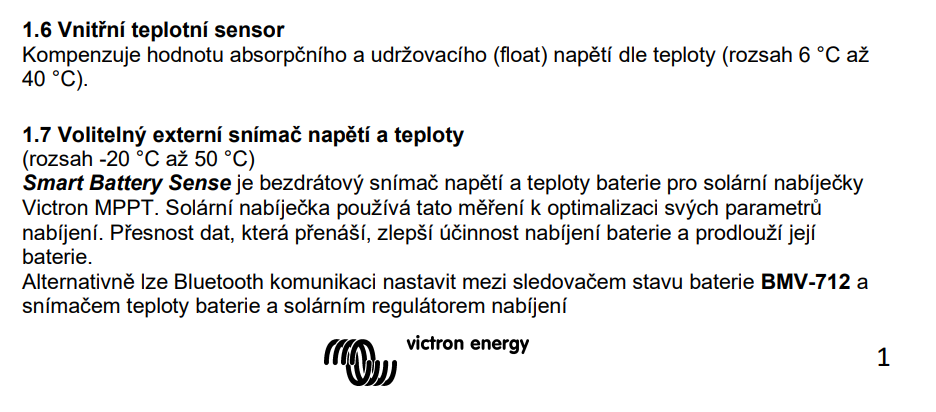

No ale právě jestli to chápu dobře, tak v tom upozornění se píše, že ta funkce funguje pouze když je teplota sdílená jiným zařízením - z toho jsem pochopil, že aby to opravdu fungovalo tak je k tomu třeba ta modrá krabička battery sense, která přes ten VE.network posílá informaci o teplotě do regulátoru. Regulátor sám o sobě nějaké čidlo teploty má, ale podle toho co píšou v manuálu to vypadá, že to funguje jen do teploty 6°C.FRSO píše:Ano, tady v menu zapni cut off a nastav 0C a je to hotové.Menfred95 píše:Aha, no dívám se na demo ve victron aplikaci a úplně moudrý z toho nejsem, ale stačí mi, že existuje nějaké řešení i na to.
Aha, tak to jsem netušil, tak to nastavit na 6 C, nebo dát aku do zateplené bedny a je to.
