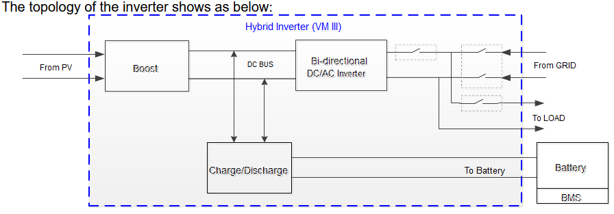

Ahoj,
snažím se zorientovat v rozdílnosti Axpert VM III a Infinisolar V III nebo Axpert V IV a Infinisolar V IV. Nikde nemůžu sehnat blokové vnitřní zapojení
Mám Axpert V III a tam chování znám. Zajímá mě jen OFF-Grid režim, i když docucávání v bypassu je fajn.
Parallelní zapojení nepotřebuji, plánuji dva na dvě fáze nezávisle. Jen za společné baterky 48V. PV mám 300V. (2x3kWp)
Přináší infinisolar nějaké výhody v ostrovním režimu? Má stejně fungující bypass?
Schema je pro VM III
