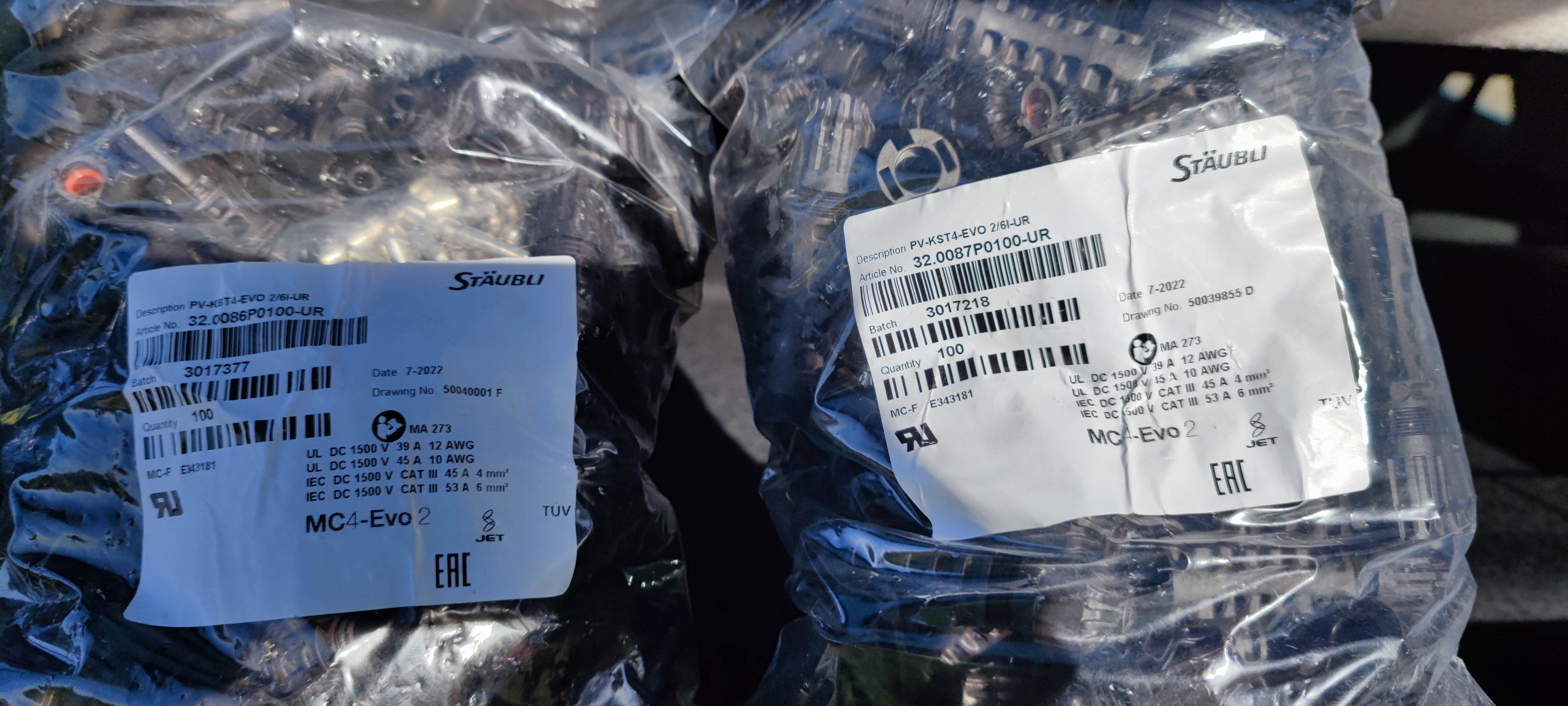

Koupil jsem před několika měsíci made in poland, Samice je stočený kus plechu a prý 30A, letěly do koše.
Teď jsem objednal Staubli tak uvidím.
