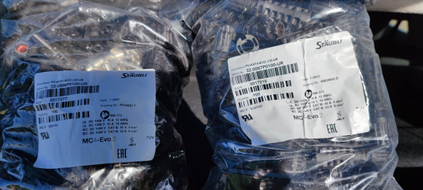

Tak, pomaly zacinam zhromazdovat. Vystavba bude buduci rok, takze skor zbieram a prehodnocujem.
Ako som uz inde spominal, v plane mam postavit cca 15-20 kWp s bateriou 30 kWh.
Dufam, ze tie MC4 sa tak skoro nerozpadnu.

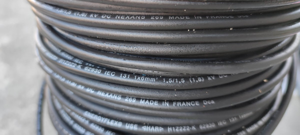

Kabel.

Koupil jsem před několika měsíci made in poland, Samice je stočený kus plechu a prý 30A, letěly do koše.
Teď jsem objednal Staubli tak uvidím.
