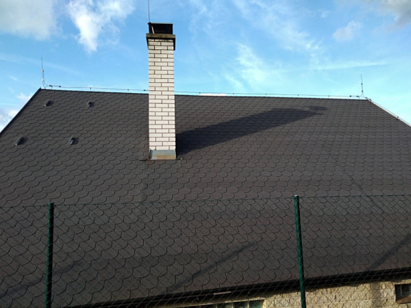

Jsem tu úplně nový a do problematiky teprve vnikám. Zkuste být trochu shovívaví pokud budu občas mimo
Plný nadšení jsem pořídil set 5 x Longi 370 Wp, regulátor OPL9AC + vše potřebné k montáži.
Střecha je úplně ideální, čistý jih, sklon cca 30°, ale vyskytl se problém o kterém jsem jako totální laik předem netušil.
Komín. Podívejte na fotky (z minulého týdne). Co s tím ? Komín zbourat
Jasně, dát panely pod komín ale je mi líto výšky. Chata je na poměrně prudkém svahu a dost hluboko pod horizontem, navíc na parcele nad námi spousta stromů. Má to jiné řešení ? Stín ignorovat, v létě bude kratší. Nepoškodí to panely ?

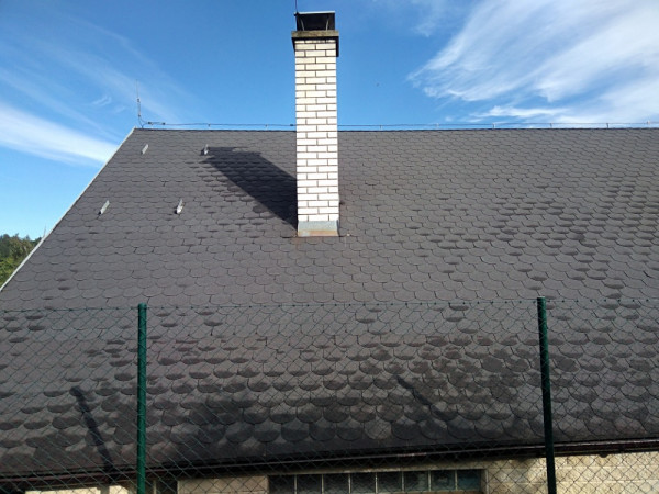

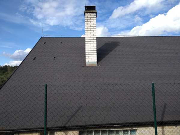

Dokresli tam rozměry, byť se asi dají trochu odhadnout dle těch šindelů ...
Co od hřebene dolů v levém horním kraji, naležato, jak tam máš ty konzole?
V kolik je tam stín? Tj. ranní fotky ...

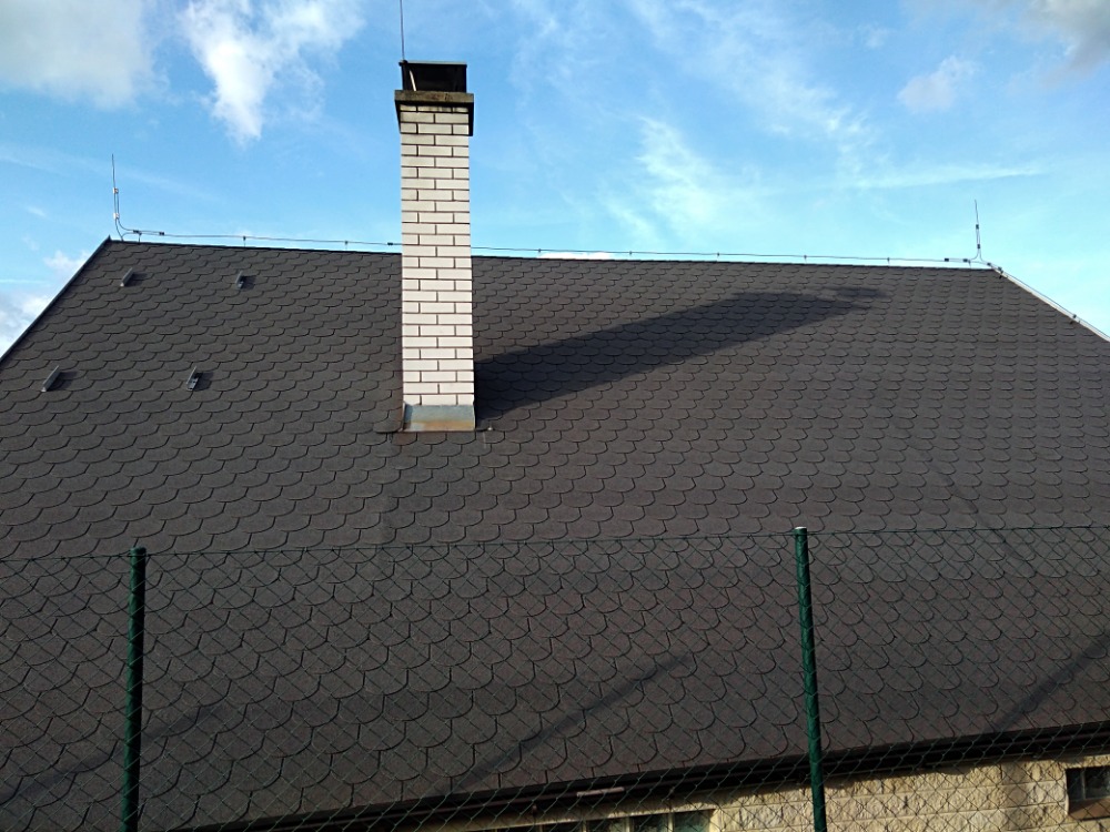

Délka střechy je 9,4 m, vzdálenost komínu od západní hrany (zleva) 2,90. S panely naležato počítám od začátku, těch pět pod hřeben vychází akorát. Na ty konzole jsem kdysi dávno chtěl dát termický panel, pro složitost to padlo.
Ta první fotka je kolem 10 dopoledne. Je to čistý jih, v poledne je stín kolmo za komínem.

Nevymejšlej blbosti.
Prostě naskládej panely pod komín klidně v několika řadách k tomu stínu od plotu a je to. (zjisti kam až ten stín od plotu sahá max)
Samozřejmě dají se dát panely i kolem komína, ale pak se musí dělat malé stringy aby stín na jednom panelu neodrovnal komplet výrobu, a při zapojení se musí počítat s tím jak ten stín se pohybuje.
EDIT Pro ohřev bojleru potřebuješ dlouhý string s napětím kolem 250V takže pro bojler kolem komína je to blbost!

Má jen 5 panelů, tím toho moc neobskládá.
Od komína k stínu plotu je to na jednu řadu na výšku, víc tam toho nenacpe, jak slunko půjde níž, tak ten plot bude stínit ještě výš.

Osobně bych tedy udělal pod komínem jednu kompletní řadu.
Prostě konstrukci na panely udělej pod komínem přes celou střechu, dáš tam tu sadu a jak chytneš solaritídu přidáš na tu řadu další panely + můžeš pak přidávat kolem komína když to nebude stačit.
PS. Není těch 5 panelů málo?

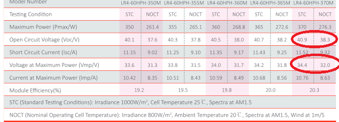

OPL 9AC 3kW
Specifikace a technické parametry :
Maximální rozsah napětí z FV: 80 - 400 V DC
Optimální rozsah napětí z FV (Umpp): 180 - 380 V DC (t.j. 5 až 10 ks panelů v sérii)
Optimální rozsah napětí z FV (Uoc): 220 - 400 V DC (-napětí naprázdno) 5 panelů je málo- malé napětí i při 5S
5 x Voc 38,3V = 191V ( napětí naprázdno)
5 x Vmpp 32V = 160V (napětí při zatížení)
8 panelů x Voc = 306V (Optimální rozsah napětí z FV (Uoc): 220 - 400 V DC)
8 x Umpp = 288V (Optimální rozsah napětí z FV (Umpp): 180 - 380 V DC)
Jak ti zde již napsali, panely svisle pod komín přes celou střechu a 8ks
Temperování v zimě se moc konat nebude, budeš rád že bude teplá voda- občas

Já myslel, že mu prodali kompletní sadu se spirálou na nižší napětí, proto jsem to ani nepočítal. Co je to teda za pitomce, že toto takto jako komplet nabízí???
Jestli je to takto, tak bych to vrátil a vzal těch 8 velkých panelů, víc se tam asi nevleze kvůli šířce střechy a potřebě odstupu od svodu bleskosvodu vpravo na fotce, no a taky, jak se leze ke komínu? Jestli by nebylo vhodné nechat "uličku" mezi panely přímo pod komínem. To by mohlo vyjít, 70 cm odstup od kraje se svodem, 50 cm ulička ke komínu a do 820 cm to snad narve.

Díky za vaše komentáře, je to přesně jak píšete. 3 stejný panely už doobjednány. Už dřív mi došlo že 5 je málo a že to musí být celé v serii. Pro TUV to bude jen od začátku května do konce října. Pak to celé přehodím jen na temperování (blbě sem napsal titulek). Ke komínu se dostanu zhora, v tom není problém. Hodnotit firmu je zbytečný, já to blbě objednal.
Co dát těch 5 v ležatý řadě těsně pod komín a 1 zleva a 2 zprava těsně nad ně. Ranní a večerní stín neřešit ?
Jinak prosinec leden jsme totálně bez slunce, je za horizontem.

Aha, to nebyla hotova sada? Pak by te ale sikovny prodejce mel upozornit, ze je to malo, no asi soupac krabic.
Kam saha ten stin od plotu do konce listopadu a od unora? Ty panely maji kolik,170 cm na vysku? Vlezou se mezi stin od plotu a komin?

Jo, nekomplikovat, ať je to ve stínu od plotu po půlku roku ...
Otázka, jestli je vršek stínu 175 (plus rezerva) cm pod komínem, trvá, a je pro to rozmístění zásadní.
Pokud tam zasahuje, tak je jeho řešení rozmístění na ležato asi lepší, kdy bude mít vyřazené panely komínem akorát brzy ráno a pozdě odpoledne.

Dal bych na východní( vpravo pohledem na fotky) hranu střechy od hřebene vodorovně tři kousky pod sebe. Další dva vodorovně vlevo od nich. Vznikne zrcadlové "L" a ten stín se toho nebude týkat.

Pardon, to jsem přehlédl. I tak bych zachoval to zrcadlové L a směrem do levá tedy přidal k těm spodním dvěma ještě dva a do spodní řady vlevo ten poslední. Pořád se mi to jeví jako cesta nejdelšího osvitu.cipis píše:On jich bude mít nakonec 8 ks, ne 5 ...

Pokud mu ten plot nebude stínit výš, tak je jednodušší těch 8 v jedné řadě (kvůli hákům, profilům atd.).
Pokud ale ten plot bude lízat spodky panelů, tak to bude chtít dát výš, tj. jedno Lko nebo druhé Lko, podle toho osvitu, jak píšeš.
