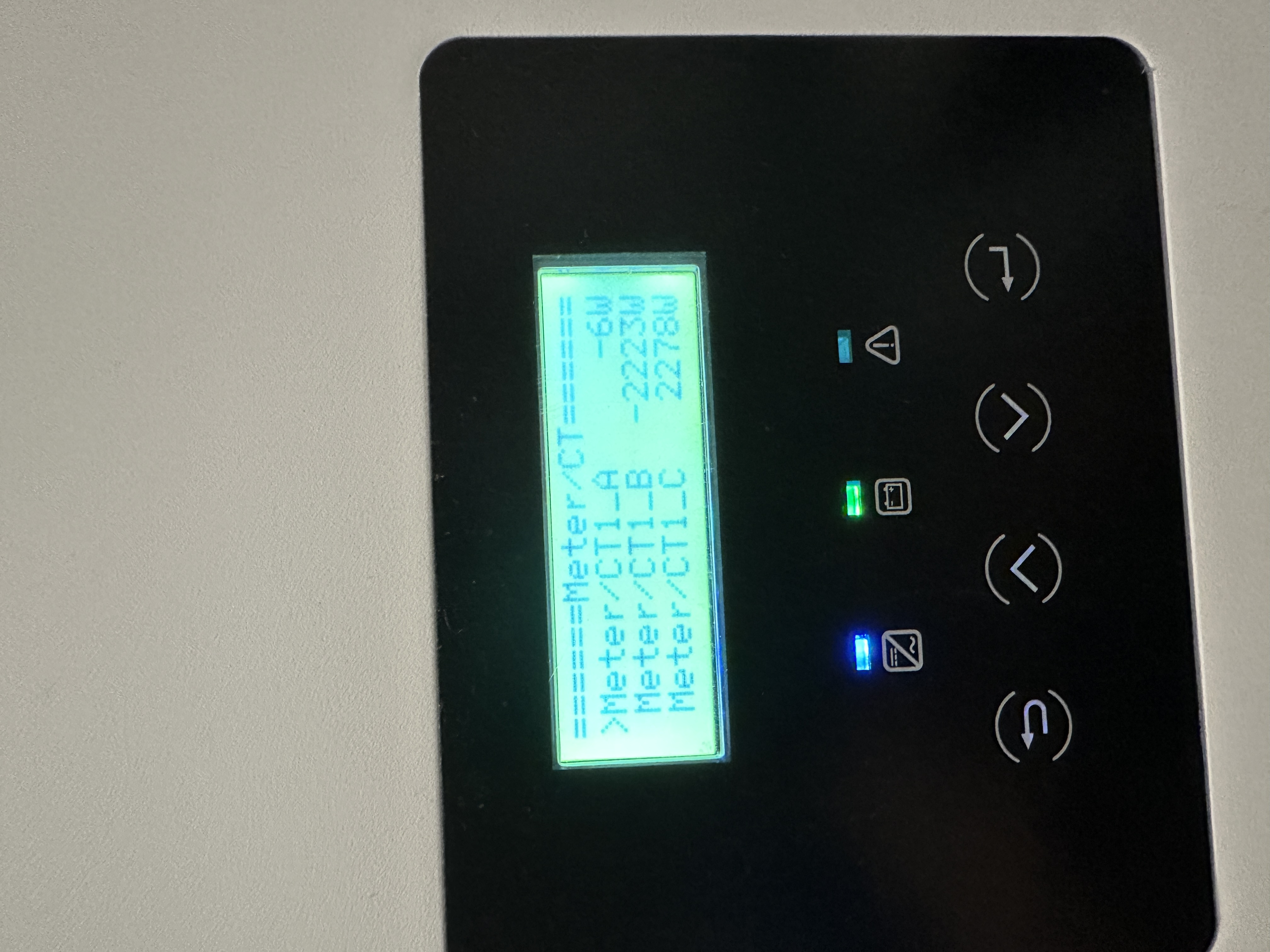

Dnes som pisal na podporu solaxu pretoze sa mi nedala zapnut asymetria (phase unbalanced -> Enabled). Vzdy ked som to nastavil tak sa to vyplo. Pravdepodobne po ich zasahu sa menic restartoval a uz to slo zapnut. Problem ale nastal inde. Dnes mam statistiku len feed-in a ziadne self use. Ako keby ten menic vsetko tlacil do siete.
Akonahle som zapol phase unbalanced tak prebytky do siete boli kludne aj 2kWh v danom momente i ked ich mam zakazane. Ak to prepnem spat na phase unbalanced -> disabled tak sa to ukludi su to radovo Wh ale i tak.

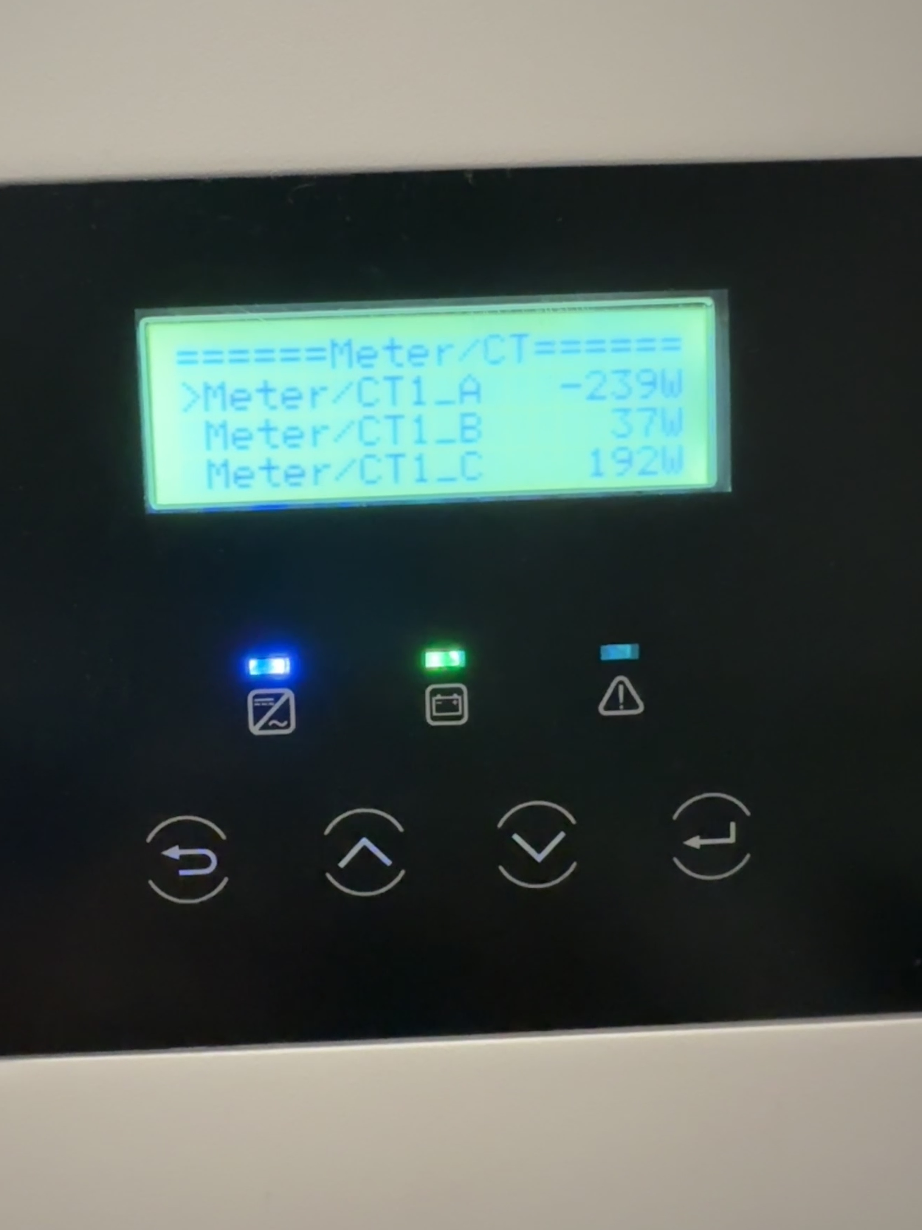

este prikladam foto z menica polozka CT meter status. Toto sa deje ked je zapnuty phase unbalanced. V tom momente naskakuju pretoky ako blaznive.
V case fotky som mal v dome spotrebu cca 550Wh

tak odpoviem si sam. Podla vsetkeho boli prehodene fazy L2 a L3 medzi menicom a smart metrom.
- PetrDubi
- Příspěvky: 1964
- Reputace:341
Re: Problem s asymetriou?
To je běžná závada i po montáži certifikovanou firmou, takže nic zvláštního
