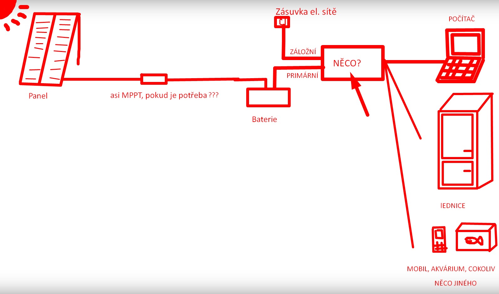

Ahoj, pořád se snažím najít způsob, jak by solární panely mohly být pro mě výhodné. Ještě mě napadlo toto:
Existuje nějaká krabička, kterou bych připojil jak do klasické el. sítě, tak zároveň i k solární baterii a nastavil, že solární baterie má být výchozí zdroj napájení.
Ta krabička by dělala to, že pokud by podle napětí (nebo jinak) poznala, že ta baterie je nabita na určitou mez, tak by bezvýpadkově přepnula ze solární baterie na klasickou el. sítě.
Koukal jsem na UPS, ale ty zřejmě fungují jinak, než jak potřebuji, potřebuji neco, do čehoš se dají dva zdroje energie a on mezi nimi přepíná v případě nedostupnosti jednoho z nich.

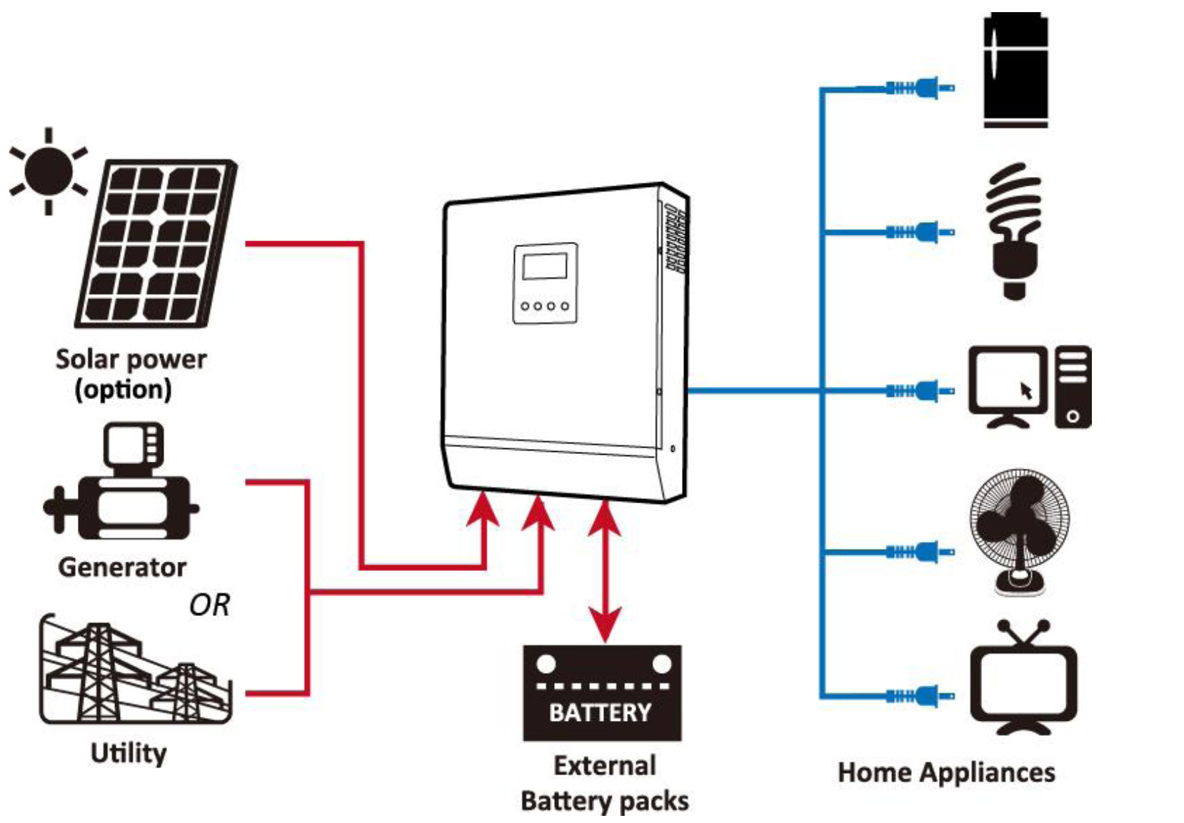

Toto umí každý měnič typu axpert a spoustu jiných. Je potřeba si trochu nastudovat aspoň základy. Trochu to fórum projít než dávat nesmyslné dorazy. Píše se to tu na každém rohu. Toto je o ničem.

Tady máš to tvoje "Něco" a jak se zapojuje. Je v něm navíc mppt regulátor a nabíječka baterie. Je to z manuálu k Axpert:

To "NĚCO?" může být hybridní měnič stejně jako přepínač sítí. V tvém případě velmi malého instalovaného výkonu FV panelů by byl hybridní měnič neefektivní, protože má velkou vlastní spotřebu. Mohlo by se tedy stát (a taky by se stalo), že by hybridní měnič spotřebovával více energie než kolik by ji panely byly schopny vyrábět. Zkusme tedy přepínač sítí
. Topologie by mohla být taková, že místo "..asi MPPT, pokud je potřeba ???.." by byl zapojen solární regulátor (zda MPPT nebo PWM by záleželo na VOC panelů a napětí baterie), který by stabilně nabíjel baterii. Mezi "Baterie" a "NĚCO?" by byl navíc připojen obyčejný sinusový DC/AC měnič. No a jak už jsem napsal, "NĚCO?" by byl přepínač sítí.
Funkce by potom byla taková, že solární regulátor by neustále nabíjel baterii. V okamžiku, kdy by SOC baterie stouplo na plácnu 80%, zapnul by se měnič, přepnul přepínač sítí ze "ZÁLOŽNÍ" (tzn.DS) na "PRIMÁRNÍ" (tzn.FVE) a spotřebiče by se napájely z FVE. V okamžiku, kdy by SOC baterie kleslo na plácnu 20%, přepínač sítí by přepnul zpět na "ZÁLOŽNÍ" (tzn.DS) a vypnul se měnič.
//DOPLNĚNÍ:
To, co ti radí rva, v tvym případě fungovat nebude. Tohle "all-in-one" řešení by musel být hybridní bezpřetokový měnič s dvojitou konverzí typu Axpert King (aby si zamezil přetokům do sítě), který má ale takovou vlastní spotřebu, že ho těch tvých pár Wp z panelů nedokáže ani uživit
. Vím o čem mluvím, řeším podobný problém a právě z důvodu velké vlastní spotřeby jsem se Axpert Kinga zbavil. Aby pro tebe měl Axpert King smyls, musel by si mít v panelech instalovaný výkon několik kWp.
//DOPLNĚNÍ:

Na tom obrázku máš namalované červené šipky jak se může přesouvat energie. Takže do sítě nic nejde. V názvu to nemusí mít "hybrid", ten se používá všude možně jak u systémů, které nemohou dodávat, tak i u takových, které někdy dodávají. V názvu to má mít "offgrid" a nemělo by se tam vyskytovat "ongrid". Klidně si můžeš pořídit zvláštní mppt regulátor a ten dát mezi fv panely a baterie, ale není k tomu moc důvodů - ty různé "Axperty" nejsou tak drahé. Přepínají mezi distributorem a měničem bezpečně a protože si udržují měnič sfázovaný s distribucí, spotřebiče to nepoznají. Vlastní spotřeba z baterie bývá tak 1A.

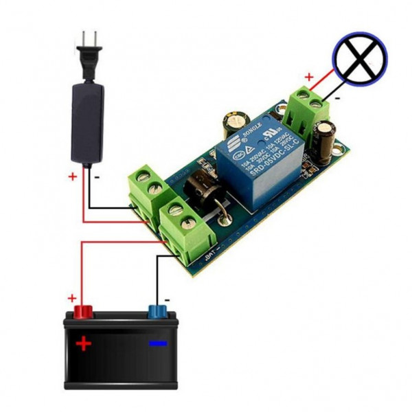

Takže mi stačí koupit jen tuhle kravinku za 120 Kč a ono to samo bude přepínat bez výpadku na sít v případě, že dojde šťáva v baterii nějak rozumně dříve, než se vybije? Je to ono? Zkusím to najít ještě v schované v nějaké krabičce, nerad bych, aby na to někdo sáhnul, kdybych to jen tak někde válel.
Pokud je to ono, a stojí to takovýhvle prd, tak to koupím + nějakou elektrikářskou krabičku, co který to přilepím tavícím lepidlem a hotovec.
Celková sestava tedy:
- Solární panely 12V
- Spojovací materiál na Ampéry solárních panelů + rezerva
- Baterie 12V
- Měnič 12->220 podle vyžadovaných W, bude mi stačit slaboučký
- Síťový přepínač z obrázku, není nutné u něj na žádný parametr dát pozor, je to zřejmě primitivní věcička.
Snad jsem dokonce ani na nic nezapomněl a mělo by to fungovat.
Nebo tam patří ještě něco? Asi regulátor vlastně, jenže to jsem internet nepochopopil, kdy stačí PWM a kdy musí být MPPT, pochopil jsem to tak, že PWM je tak maximálně na ostrovní systém na chatu, kam člověk jede jednou za čas, že ten PWM ztrácí spoustu energie či co.
