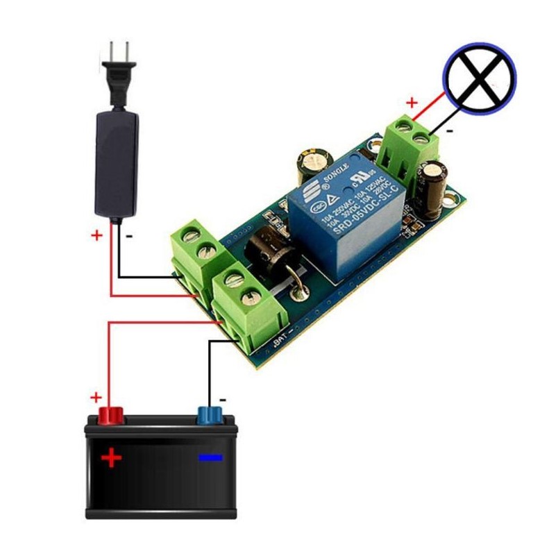

Takže mi stačí koupit jen tuhle kravinku za 120 Kč a ono to samo bude přepínat bez výpadku na sít v případě, že dojde šťáva v baterii nějak rozumně dříve, než se vybije? Je to ono? Zkusím to najít ještě v schované v nějaké krabičce, nerad bych, aby na to někdo sáhnul, kdybych to jen tak někde válel. :-D
Pokud je to ono, a stojí to takovýhvle prd, tak to koupím + nějakou elektrikářskou krabičku, co který to přilepím tavícím lepidlem a hotovec. :-D
Celková sestava tedy:
- Solární panely 12V
- Spojovací materiál na Ampéry solárních panelů + rezerva
- Baterie 12V
- Měnič 12->220 podle vyžadovaných W, bude mi stačit slaboučký
- Síťový přepínač z obrázku, není nutné u něj na žádný parametr dát pozor, je to zřejmě primitivní věcička.
Snad jsem dokonce ani na nic nezapomněl a mělo by to fungovat. :-D Nebo tam patří ještě něco? Asi regulátor vlastně, jenže to jsem internet nepochopopil, kdy stačí PWM a kdy musí být MPPT, pochopil jsem to tak, že PWM je tak maximálně na ostrovní systém na chatu, kam člověk jede jednou za čas, že ten PWM ztrácí spoustu energie či co.

Už to vidím to je jen na 48V, to je k prdu, musím sehnat 220V :-D
Co takhle něco z těchto, ty by už měli být na 230V, je to ono? :-D

To jsi mi poslal odkaz, který jsem si dnes našel a poslal sám výše, ale nikdo mi nepotvrdil, jestli jsem našel správnou věc, namísto toho kdosi napsal, že jsem prý trol. :-D
Tenhle přepínač se mi nelíbí, protože v popisku má napsáno: "Spínací stanice není konstruována pro profesionální nepřetržité používání. ".
Ale děkuji ti za snahu pomoci. Mohl by ses prosím kouknou na zbylé dva mé odkazy níže, jestli něco z toho není to co hledám a vhodné pro mé použití?
Díky.

EDIT: Teď jsem ještě našel toto: https://www.kutilmarket.cz/produkt/prep ... -a-419559/
To taky vypadá použitelně, dokonce to bude asi nejlepší, protože se v popisu přímo píše, že je to vhodné pro solární systémy.
