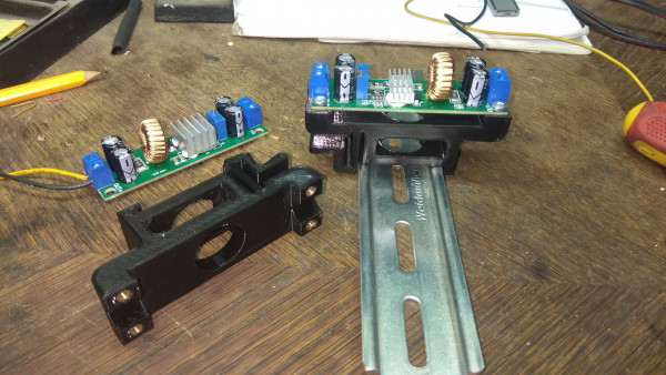

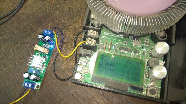

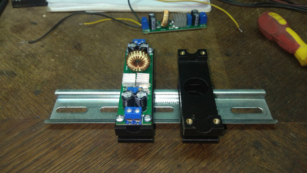

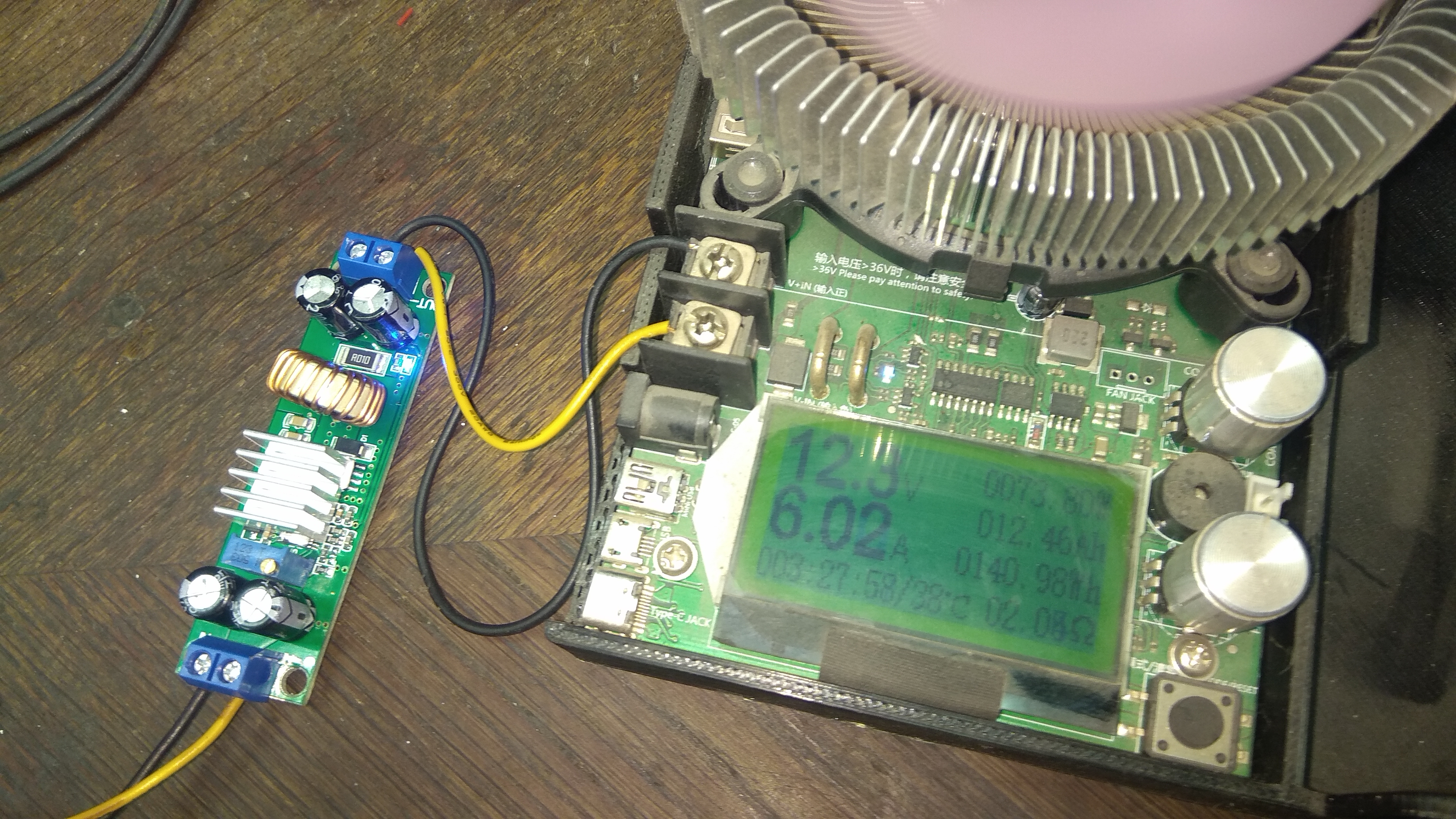

Dobrý den.
Potřeboval jsem uchytit dva pomocné zdroje (12V a 5V) na DIN lištu.Tak kdyby se někomu hodilo.
Zdroj 60V step down.Zkoušel jsem ho trvale s napájecím napětím 50V a při proudu 6A/12V.Doplnil jsem jen ten chladič.
https://www.aliexpress.com/item/4000389 ... 18027k7lMx
STL - https://uloz.to/tamhle/0wKknR7kqY4v#!ZJ ... IYA2AuLt==

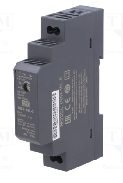

Ja radsej pouzivam toto DDR-15L-5 MEAN WELL, Uvst=18-75Vdc, Uvyst=5Vdc, Ivyst=3A, sirka 1U. Robia as aj verzie pre ine vyst. napatie (3,3V, 12V, 15V, 24V) alebo s 2 nasobnym vystupnym prudom (sirka 2U).
Vstup a vystup su galvanicky oddelene.
Re: Držák zdroje na DIN lištu.
V krabičce, galvanicky oddělený, a asi i s menší klidovou spotřebou, ale za násobně víc peněz, našel jsem to okolo 20USD/kus. Ale dík za tip, možná to někdy využiju.
