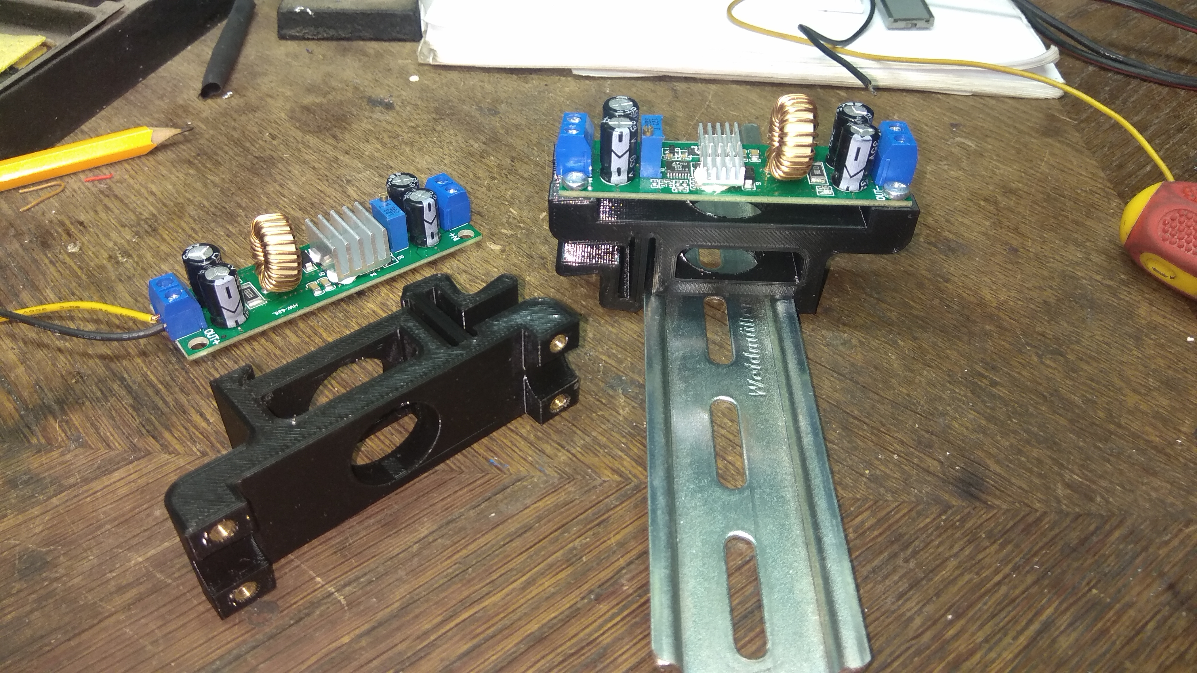

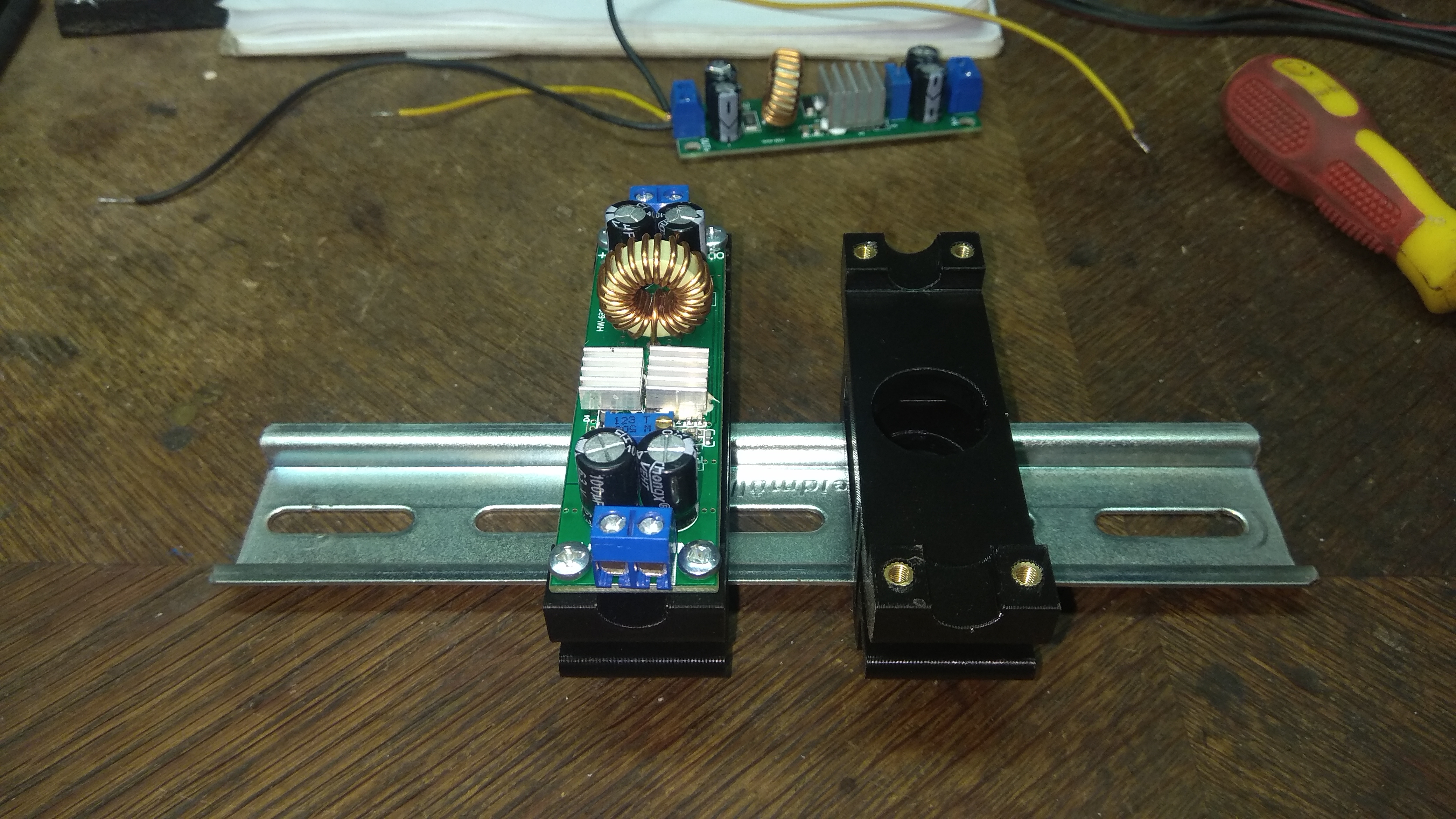

Dobrý den.
Potřeboval jsem uchytit dva pomocné zdroje (12V a 5V) na DIN lištu.Tak kdyby se někomu hodilo.
Zdroj 60V step down.Zkoušel jsem ho trvale s napájecím napětím 50V a při proudu 6A/12V.Doplnil jsem jen ten chladič.
https://www.aliexpress.com/item/4000389 ... 18027k7lMx
STL - https://uloz.to/tamhle/0wKknR7kqY4v#!ZJ ... IYA2AuLt==
