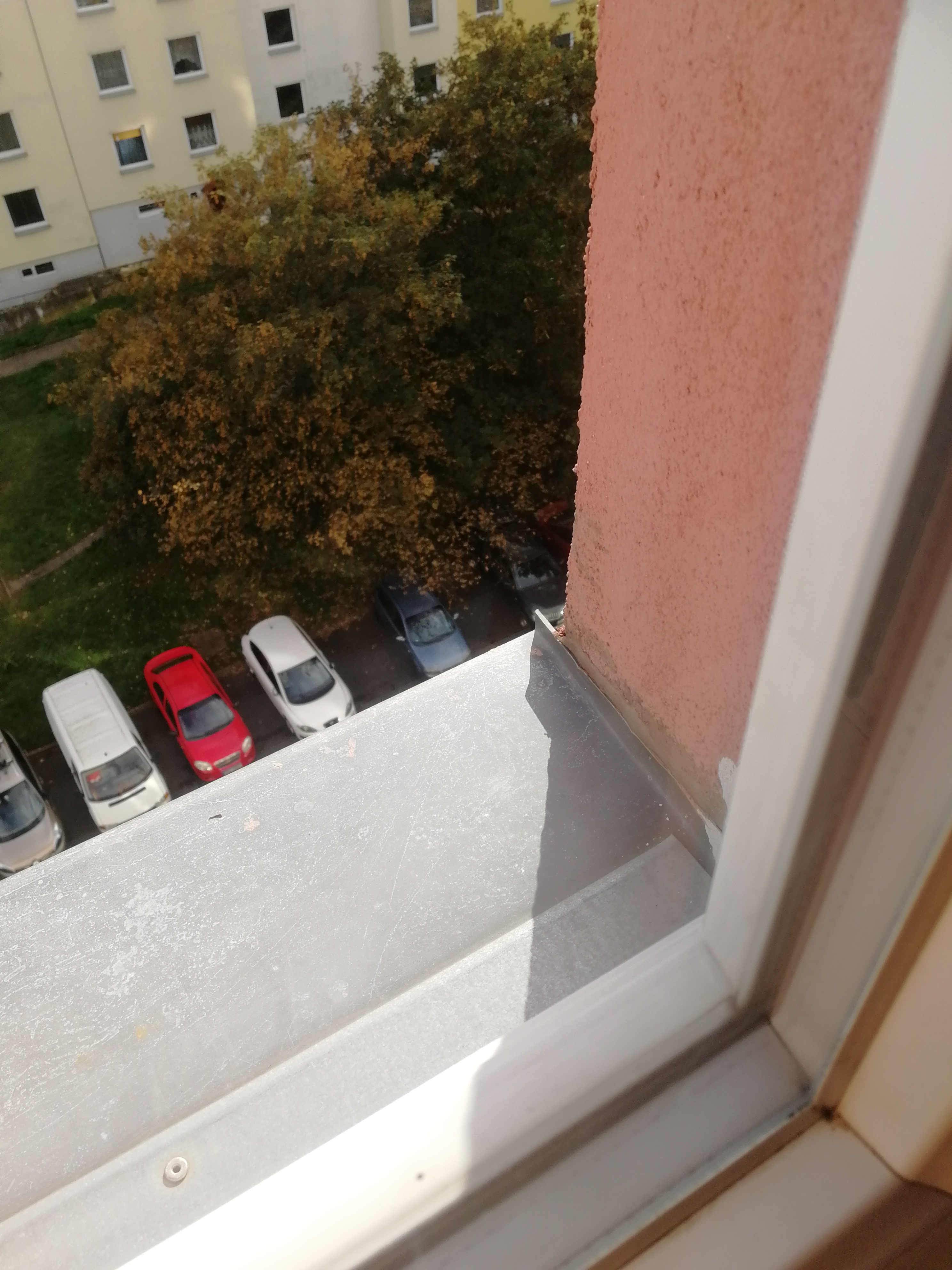

Např. tento, kdyby stíny šel každý den na pár hodin z boku, je prosím lepší ten panel mít na výšku nebo na šířku? A proč zrovna tak? Jak jsi to z té fotky poznal? Nebo to z fotky nejde poznat?
Nepíše se u nej, jestli je kontrukce horizontální či vertikální.
Za to se u něj píše toto: "Výkonné překlenovací (by-pass) diody omezují pokles výkonu při zastínění.".
Takže je možné, že jsem zrovna vybral takovej, u kterého je to skutečně jedno.
Co třeba takovýhle? Je to lepší příklad?

Z fotek to nepoznáš.
Musíš kouknout na skutečný panel a podívat se jak tam ty sběrnice jsou propojené.

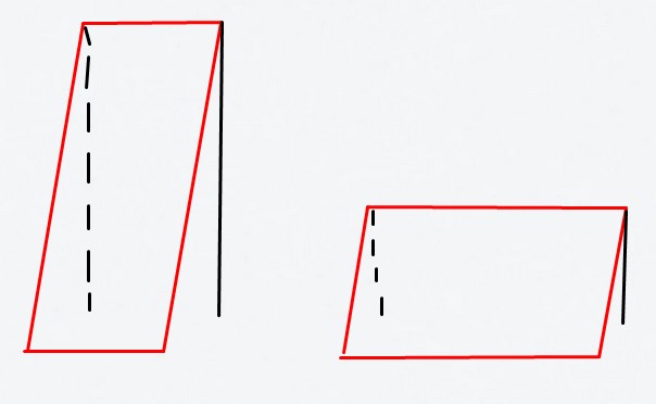

Prosím tě. Takže když mám stín trochu z boku tzn. ráno zleva a večer zprava.
Tak jaký panel s jakou orientací potřebuju?
Resp dotaz lze položit alternativně takto: Horizontálnímu položenému horizontálně na šířku vadí více stín z krajů nebo shora/zdola?
Mě by dávalo logiku, aby horizontální, které se pokládají horizontálně byly náchylné právě na boky, aby jim nevadilo, že si v řadách vzájemně svítí na své spodní části v případě, že je sluníčko už nízko.
Víte někdo z hlavy, jak to je? Potom by platilo, že potřebuji horizontální položený horizontálně nebo vertikální vertikálně v tomto případě, viz obrázek, myslíte, že to chápu správně? Nebo to může být nějak různé a nejde to takhle obecně říct, např. záleží na tom, jak mají ty by-pass diody nebo tak něco?

Kdyby to někoho do budoucna zajímalo, tak se mi konečně podařilo dohledat správný obrázek. Hledal jsem ho už před položením dotazu, ale našel jsem ho až teď na nekolikátý pokus v google obrázcích po hlubokém zascrollování.
Chápu to tak, že jsem to řvýše napsal správně, při stínu z boku by mělo být potřeba použít právě ten horizontální panel, ale otočený vertikálně na výšku a nebo naopak vertikální otočený horizontálně na šířku, ale lezoucí stín "nerozes*al" hodně sekcí, ale jen jednu.
Pokud mi někdo bude moci aniž by u toho musel moc přemýšlet moji domněnku. Tak budu samozřejmě rád. kdo napíše "nekrmte trola, ať se vyučí elektrikářem a nepokládá hloupé dotazy, ten bude nahlášen za off-topic spam a vysírání mimo téma. už ne to nemám nervy.
V mém případě to chápu takto vadí a nevadí:
Obrázek vplevu značí zřejmě 10% snížení účinnosti, ale obrázek vpravo zřejmě 100% snížení účinnosti?

Řekl bych že ten vlevo bude spíš snížení skoro 33% a skoro vpravo 100%, ale novej panel bývá dělen jeste na půl, ale ano v obecné rovině je třeba zastínit co nejmíň "stringů" na tom panelu, jinak to bude míň jak difúze.
