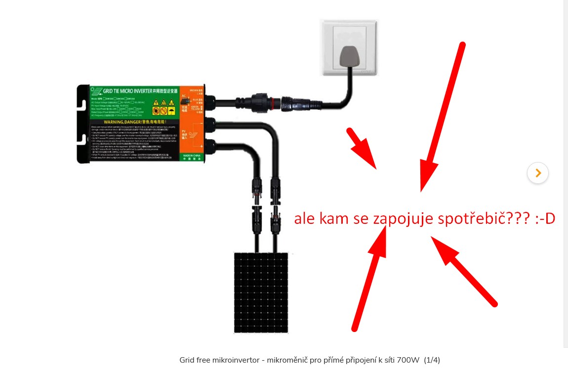

Aháááá. Ono, totiž, že existuje takovýto kompromis mezi off-grid a on.grid v podobě grid-tie mi úplně nějak unikalo. Jestli to chápu správně, tak je to geniální pro mě. Já jsem totiž viděl ostrovní systém a myslel jsem, že je to cesta pro mě, ale tenhle grid-tie se mi nyní zdá jako jediná rozumná možnost. Pokud jsem si k tomu našel správné schéma, viz příloha?
Dotazy nooba:
1. Ale nepotřebuji na to nějakou odbornou revizi/povolení nebo jaké to má háčky?
2. Co by se stalo v případě, že vypadne el. sít? No asi nic ne pokud bude svítit sluníčko. Pokud nebude, tak nebude el. to je logický.
3. A co se stane, pokud sluníčko bude prát jako blázen, ale já nebudu mít žádnou spotřebu k odběru?
4. Normálně si tam mohu strčit nějaké wh-metr, abych poznal, kolik jsem z těch solárů ročně získal?

5. Na fotce se ptám, kam se zapojuje spotřebič, protože v tom invertoru není žádná 220V zásuvka.

5.) Do normální zásuvky v bytě
6.) Žádný prostě to zařízení je normální on-grid měnič ke kterému připojíš panely.

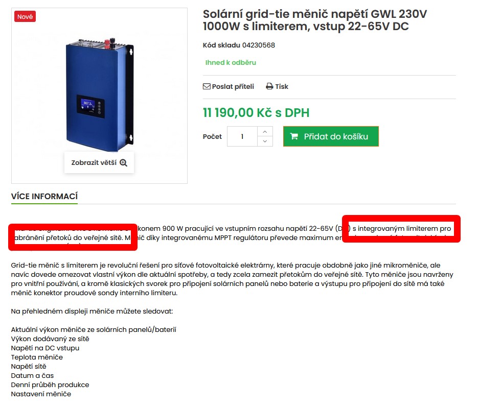

Prostě u on-grid měničů byl a vždy bude přetok!
A jde jenom o to jak veliký, jak rychle dokáže reagovat.
Samozřejmě pokud ten menič má výkon max třeba 500W a domácnost má pořád odběr větší jak 600W tak teoreticky přetok nehrozí.
7.) To záleží na příkonu a na jaký výkon jsou tam dráty, kontakty atd.... (Většina prodlužovaček je počítaná na max 10A i když na koncovkách bývá psáno 16A stačí skouknout průřez kabelu.)

5. Jak jakóóó. Když v ní je zapojený ten inverter, jakože do jiné libovolné zásuvky jo?
6. Jo ták. On-grid jen s tím rozdílem, že co do sítě posílám, musím stíhat ve stejný okmaži i čerpat. Když se rozhodnu restartovat počítač, tak musím napřed ty panely odpojít, abych na 1é vteřin nedával do sítě víc než čerpám? Nebo před restartem na chvíloi zapnout rychlovarnou konvici
7. Po vysvětlení, že je to on.grid a mohu čerpat z libovolné zásuvky už nepotřebuji celou domácnost z jedné zásuvky. Takže tento dotaz byl mimo mísu, jako většina mých dotazů.

1.) Taky se používají různé věci co nemají CE a neměly by se strkat do zásuvky....
Ono to není nelegální, ale nesmíš to připojit do DS u nás - ovšem to neznamená že to nemůžeš používat v jiných sítích.
Kdosi tu psal že se mu podařilo legálně modráska připojit k DS jako mikrozdroj bez dodávky do DS.
Prostě mě to nezajímá buď jedu z DS nebo mám ostrov a jedu z panelů.
