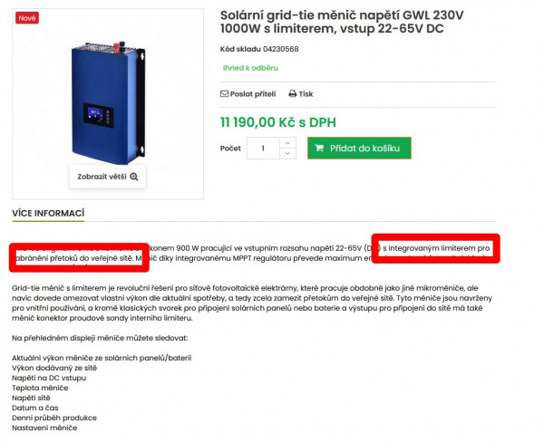

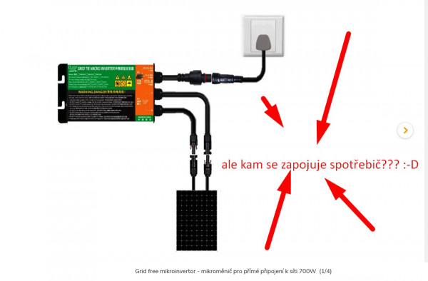

4. Super.
5. Na fotce se ptám, kam se zapojuje spotřebič, protože v tom invertoru není žádná 220V zásuvka.
6. Jaký invertor vybrat? Když mám zajištěný trvalý odběr 600 wh denně, tak mohu koupit pro jistotu třeba 1200W invertor jakože pro jistotu, kdybych časem těch panelů měl víc, nebo zapojené spotřebiče potřebovali nějak peaknout?
7. Je nějakým způsobem bezpečné celou domácnost napájet z jedné zásuvky/prodlužovačky?

5.) Do normální zásuvky v bytě
6.) Žádný prostě to zařízení je normální on-grid měnič ke kterému připojíš panely.
7.) To záleží na příkonu a na jaký výkon jsou tam dráty, kontakty atd.... (Většina prodlužovaček je počítaná na max 10A i když na koncovkách bývá psáno 16A stačí skouknout průřez kabelu.)
Prostě u on-grid měničů byl a vždy bude přetok!
A jde jenom o to jak veliký, jak rychle dokáže reagovat.
Samozřejmě pokud ten menič má výkon max třeba 500W a domácnost má pořád odběr větší jak 600W tak teoreticky přetok nehrozí.

1.Helé. Napřed jsi psal, že nepotřebuji povolení a pak jsi to editoval, že legislativa říká, že to nemám co strkat do zásuvky, takže to není legální?
Odporuješ si v té větě, píšeš, že to můžu a v zároveň, že se to nesmí.
5. Jak jakóóó. Když v ní je zapojený ten inverter, jakože do jiné libovolné zásuvky jo?
6. Jo ták. On-grid jen s tím rozdílem, že co do sítě posílám, musím stíhat ve stejný okmaži i čerpat. Když se rozhodnu restartovat počítač, tak musím napřed ty panely odpojít, abych na 1é vteřin nedával do sítě víc než čerpám? Nebo před restartem na chvíloi zapnout rychlovarnou konvici
7. Po vysvětlení, že je to on.grid a mohu čerpat z libovolné zásuvky už nepotřebuji celou domácnost z jedné zásuvky. Takže tento dotaz byl mimo mísu, jako většina mých dotazů.

1.) Taky se používají různé věci co nemají CE a neměly by se strkat do zásuvky....
Ono to není nelegální, ale nesmíš to připojit do DS u nás - ovšem to neznamená že to nemůžeš používat v jiných sítích.
Kdosi tu psal že se mu podařilo legálně modráska připojit k DS jako mikrozdroj bez dodávky do DS.
Prostě mě to nezajímá buď jedu z DS nebo mám ostrov a jedu z panelů.
