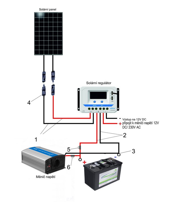

Opravdu se měnič zapojuje přímo na baterii?
Ahoj všem, u prodejců ostrovních systémů jsem vždy našel schémata, kde se měnič napojuje přímo na baterii, namísto na výstup z regulátoru. Jsem sice amatér a neelektrikář, ale mě to příjde jako strašná kravina. Může mi to prosím někdo vysvětlit? Na jaký hovno tam pak ten regulátor je, když má baterii nějak chytře chránit před přílišným vybitím, a já ho obejdu , tím, že měnič napojím přímo k baterii?
Poddotaz: Proč na některých schématech je, že na výstupu z regulátoru má být lampička nebo žárovka?
Já bych totiž chtěl ten měnič napojit místo těch žároviček a lampiček přímo do regulátoru, nikoliv k baterii. Proč se to tak nedělá?
Děkuji za info.

Opravdu. Mènič přímo na baterku. Regulátor dobíjí baterii a hlídá, aby ji nedobil moc. Měnič baterii vybíjí a obvykle si hlídá aby ji nevybil moc. Některé regulátory umožňují připojit drobný spotřebič přímo na sebe.

Menič, ktorý sa odpojí pri nízkom napätí batérie sám nieje dôvod zapájať cez regulátor a zbytočne si tak zvyšovať straty na kábloch. Naopak, tú žiarovku s napätím batérie je vhodné zapojiť cez regulátor, pretože sa sama odpojiť pri nízkom napätí nevie, tak to spraví ten regulátor. Prípadne ešte regulátor tento vystup ovláda aj podľa ďalšej podmienky (napr. keď nieje napätie na vstupe z panelu, predpokladá, že je tma a zapne výstup - napr. osvetlenie). Veľké prúdy by som ale takto neovládal...

Ty malé regulátory totiž nejsou určené pro FVE!
Ty malé regulátory jsou určené pro drobné spotřebiče ke kterým se měnič nepřipojuje protože jsou určené pro malé baterky.
Používá se to třeba na zahradu kdy máš nějaký 150Wp panel k tomu ten regulátor nějakou baterku 12V/24V z auta a spotřebiče na 12V/24V (led pásky a podobně)
Nepočítá se tam s měničem, případně pouze nějaký do 1000W připojený přímo na baterku pro třeba malou ledničku atd....
U FVE s větším výkonem už regulátory žádný výstup většinou nemají, protože se používá větší výkon v řádu kW tak se používají baterky na 48V/24V a tam se potom připojuje měnič přímo na baterku a uvažuje se většinou výstup už pouze na 230V.

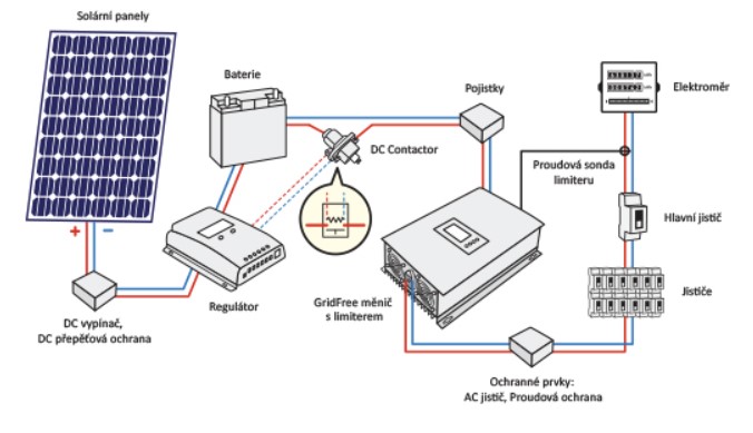

na vývod regulátoru označeným jako zátěž ("žárovka"), by se neměla připojovat indukční zátěž, u řady epever xtra se dá výstupem označeným jako zátěž řídit DC vstup do střídače pomocí výkonového stykače, viz zapojení s "modráskem"
