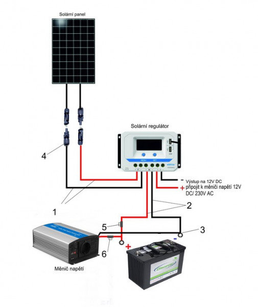

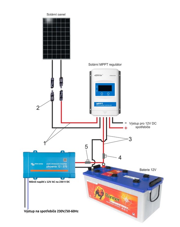

Ahoj všem, u prodejců ostrovních systémů jsem vždy našel schémata, kde se měnič napojuje přímo na baterii, namísto na výstup z regulátoru. Jsem sice amatér a neelektrikář, ale mě to příjde jako strašná kravina. Může mi to prosím někdo vysvětlit? Na jaký hovno tam pak ten regulátor je, když má baterii nějak chytře chránit před přílišným vybitím, a já ho obejdu , tím, že měnič napojím přímo k baterii?

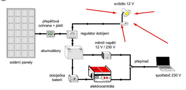

Poddotaz: Proč na některých schématech je, že na výstupu z regulátoru má být lampička nebo žárovka?
Já bych totiž chtěl ten měnič napojit místo těch žároviček a lampiček přímo do regulátoru, nikoliv k baterii. Proč se to tak nedělá?

Opravdu. Mènič přímo na baterku. Regulátor dobíjí baterii a hlídá, aby ji nedobil moc. Měnič baterii vybíjí a obvykle si hlídá aby ji nevybil moc. Některé regulátory umožňují připojit drobný spotřebič přímo na sebe.

Menič, ktorý sa odpojí pri nízkom napätí batérie sám nieje dôvod zapájať cez regulátor a zbytočne si tak zvyšovať straty na kábloch. Naopak, tú žiarovku s napätím batérie je vhodné zapojiť cez regulátor, pretože sa sama odpojiť pri nízkom napätí nevie, tak to spraví ten regulátor. Prípadne ešte regulátor tento vystup ovláda aj podľa ďalšej podmienky (napr. keď nieje napätie na vstupe z panelu, predpokladá, že je tma a zapne výstup - napr. osvetlenie). Veľké prúdy by som ale takto neovládal...

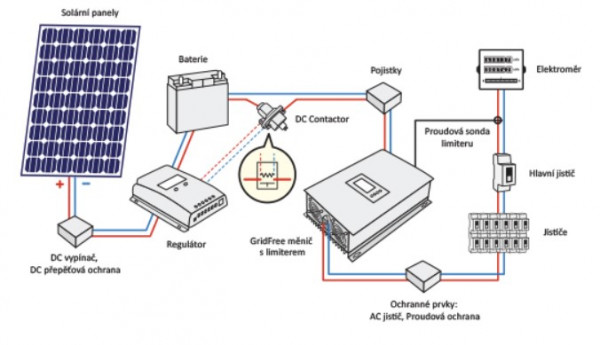

na vývod regulátoru označeným jako zátěž ("žárovka"), by se neměla připojovat indukční zátěž, u řady epever xtra se dá výstupem označeným jako zátěž řídit DC vstup do střídače pomocí výkonového stykače, viz zapojení s "modráskem"
