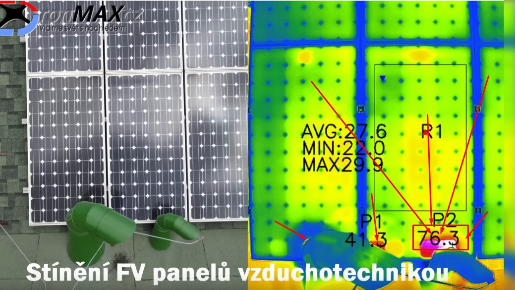

Máme tady o tom jedno téma, kde jsem si vliv zastínění na ohřev zastíněné části změřil https://forum.mypower.cz/viewtopic.php? ... AD#p148976

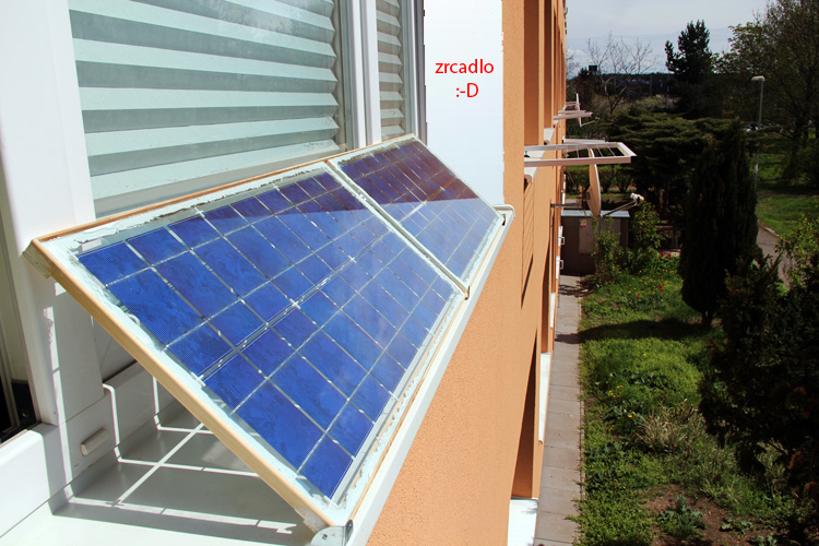

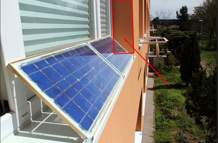

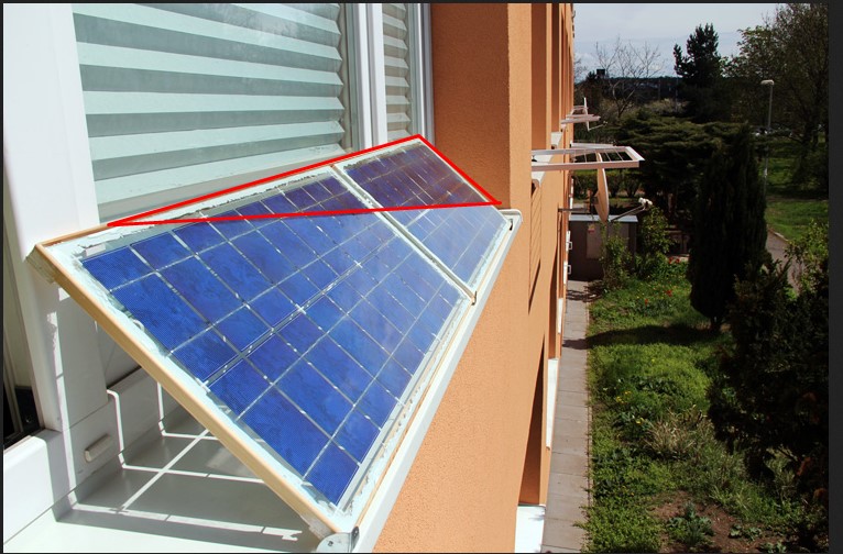

Chci to doslova takto jako na obrázku níže. Jde o stín vrhaný panelem ze stran okna panel je tak 0-15 cm utopený uvnitr "záokní", nemůžu si vzpomenou, jak to nazvat. Stím zkusím někdy vysledovat, teď sluníčko nesvítí.
Možná Vás napadne, že to nemám mít od kraje do kraje (na obrázku také nejsou od kraje do kraje). Ale já mám nenší okna, resp prostor je 1370 mm a panely jsou 2x 655, takže se tam vejdou dva jen taktat (od kraje do kraje), tzn, kraje budou ve stínu bočních zdí 0-15 cm tlusté dle polohy sluníčka.
Já vlastně asi i u něj vidím stín. ten stín může být vlastně i shora, ale to podle mě u mě nehrozí, když jsem na jih. nevím zkusím to nějak odsledovat. Ale podle mě to pán moc nevychytal, když má takovej kus panelu ve stínu. Ale třeba to nevadí, protože ten stín není vyloženě černý, že by tomu stínilo něco v těsné blízkosti.
V mém případě se bavím spíše stínu vrhaném bočními zdmi. Horní zeď neřeším, ta je vysoko, ta hádám ničemu nevadí, protože je daleko.

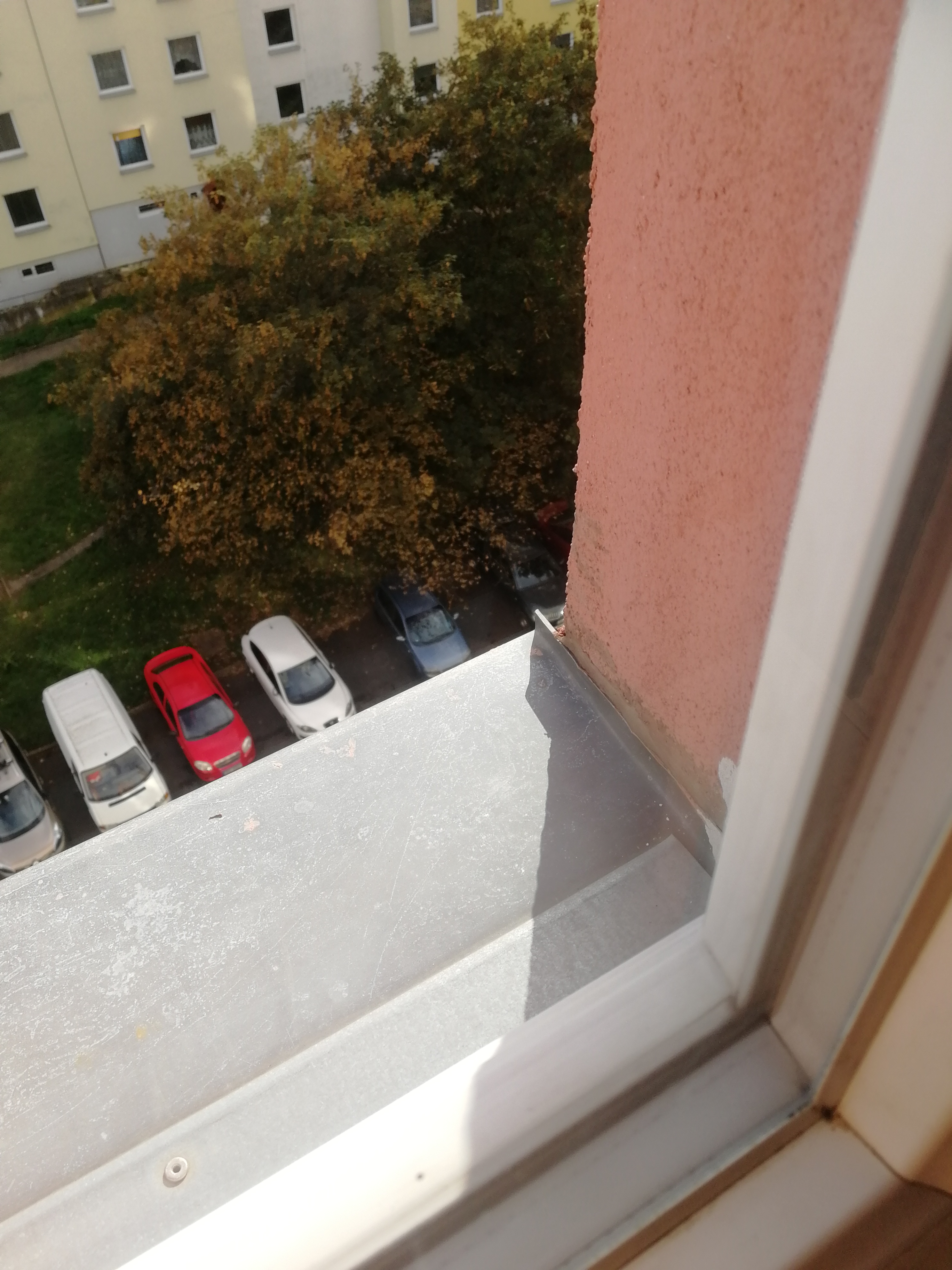

Lehce před 17:00 a každou minutou to bude jen horší a horší. Takhle večer zejména v létě to sluníčko mu velkou sílu a stín krajních článků jisto jistě způsobí přehřátí článků a rozbití až celého panelu.nebo se pletu?

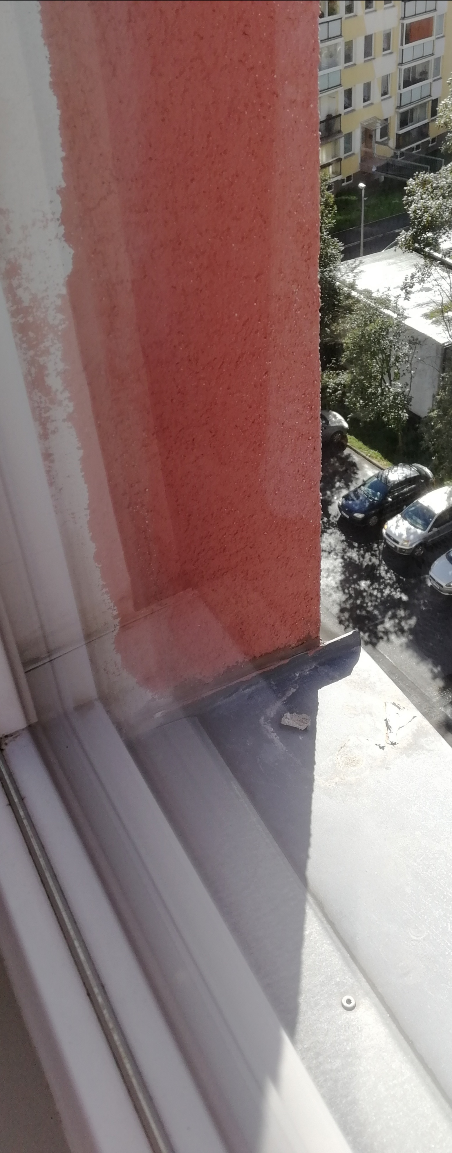

A dnes 11:30 opačná strana okna. Ale po lehce po 12. hod už stín není. ze žádné strany. Takhle to hádám vydrží tak do max 16. hod a pak začne být stín z pravé strany, viz včerejší foto výše.

Řešení je jednoduché na bočnice u okna přidělám zrcadla a sluníčko se bude odrážen a stín tam nebude existovat.
Dva z váš píšou, že nevadí, jeden píše, že vadí. A já se ptám,, zak to udělat, aby to nevadilo, co takhle je zapojit nějak jinak? Např, když se zapojí nějak paralelně, tak se ty krajní články snad nepřehřejí ne? Přehřívali by se, jen pokud by byly zapojeny ve velkém poli panelů sériově nebo?

nalep si na oba boky okna zrcadlo , tím potlačíš ten stín . Jinak panely to opravdu jen omezí a nic se jim nestane - mají velmi malý výkon .
