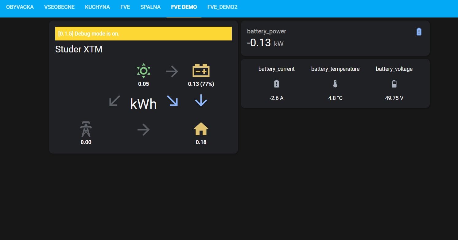

Ako nultu fazu som urobil ziskavanie dat z menica cez XCOM232i a lokalnu siet/Portal + RESTAPI broker a nacicavanie dat do HA (vyrobil som nieco ako studer senzor).
Aktualne mi uz data vo forme JSON objektu chodia raz za 30 sekund do HA. Trapna vizualizacia vyzera nejak takto
v dalsich krokoch sa skusim pozriet na rozparsovanie dat do premennych a ich zobrazenie. tam uz sa da inspirovat, napr. goodwee ma peknu integraciu.

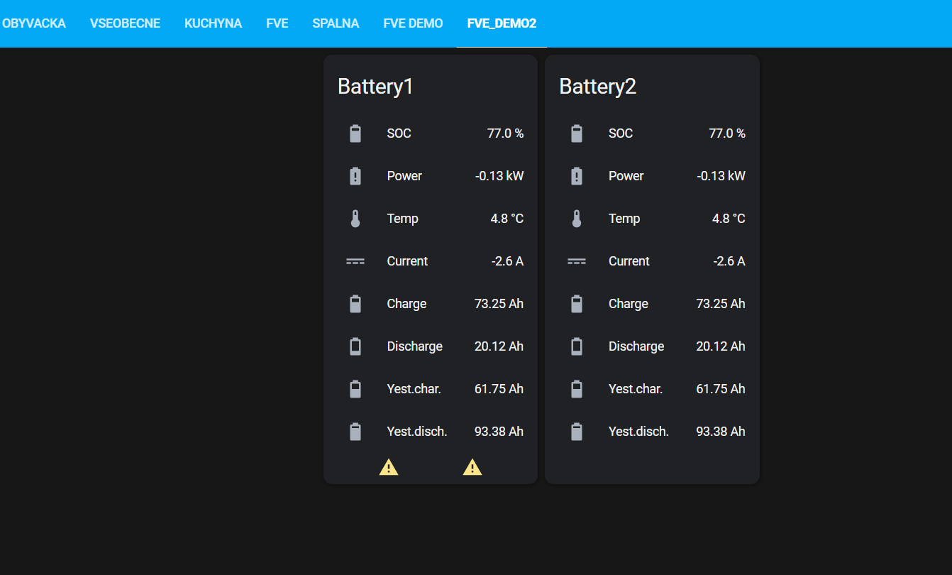

Mensi sneak-peak.
data v JSON objekte (battery, energy, power). S tymto zatial uz hybat nebudem, na lokalny polling to chce aspon 2tyzdne-mesiac ladenia a na to zial nemam cas. A v garazi je zima
. +- to nejak ide, vacsia optimalizacia neskor/nikdy.
Zatial len POLL metoda, nie lokalna (docasne bude nutne StuderID), bez databazy len na event bus Home Assistantu. Zatial vypisujem aktualne data (+- menej presne, studer mera dost vselijako)
Neskor sa da dorobit lokalny parser beziaci na scom-e, ktory prelezie studer a bude krmit cez JSON home assistant.

influxdb/mysql a grafy budem riesit tento tyzden, zatial je tam len take male nic. na kazdu polozku sa da kliknut a pozriet poslednych 24/48h.
