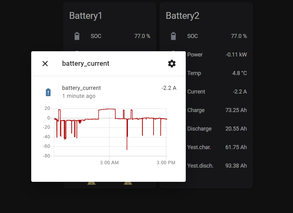

DanoP ma so svojim c-kodom inspiroval a rozhodol som sa v tejto zimnej temnej dobe konecne doriesit integraciu studer XTM a Home Assistenta. Neviem ci som zle hladal, ale v podstate nic neexistuje. Okrem Studer portalu (kvalitu nekomentujem) a komercnych rieseni v cenach mimo reality. Takze cas nieco sa naucit a nieco spravit.
Vzdy som bol v HA len cisty BFU, takze mi to bude trvat trosku dlhsie, ale aspon sa mozem pohrat s designom/vizualizaciou, aj ked vysledok spravim asi v grafane a spol.
Ako nultu fazu som urobil ziskavanie dat z menica cez XCOM232i a lokalnu siet/Portal + RESTAPI broker a nacicavanie dat do HA (vyrobil som nieco ako studer senzor).
Aktualne mi uz data vo forme JSON objektu chodia raz za 30 sekund do HA. Trapna vizualizacia vyzera nejak takto
v dalsich krokoch sa skusim pozriet na rozparsovanie dat do premennych a ich zobrazenie. tam uz sa da inspirovat, napr. goodwee ma peknu integraciu.
ono HA by sa dal pouzit ako taky "poor man green bono aku" vytazovac, kde by pri urcitych stavoch mohol pripajat zataz (napr. cez shelly). Urcite to nebude take vymakane ako greenbono, ale nie kazdemu sa GB do rozvadzaca zmesti. Tiez nie je zadarmo...

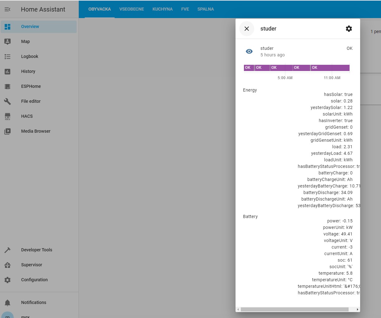

Mensi sneak-peak.
data v JSON objekte (battery, energy, power). S tymto zatial uz hybat nebudem, na lokalny polling to chce aspon 2tyzdne-mesiac ladenia a na to zial nemam cas. A v garazi je zima :). +- to nejak ide, vacsia optimalizacia neskor/nikdy.
Zatial len POLL metoda, nie lokalna (docasne bude nutne StuderID), bez databazy len na event bus Home Assistantu. Zatial vypisujem aktualne data (+- menej presne, studer mera dost vselijako)
Neskor sa da dorobit lokalny parser beziaci na scom-e, ktory prelezie studer a bude krmit cez JSON home assistant.
ako zaklad pouzit toto:
https://github.com/hesso-valais/scom
influxdb/mysql a grafy budem riesit tento tyzden, zatial je tam len take male nic. na kazdu polozku sa da kliknut a pozriet poslednych 24/48h.

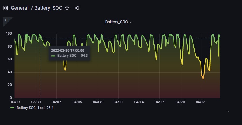

ahoj @mgx hladam ako tie data zo Studer dostat do InfluxDB a nasledne vizual do Grafana, pohol si sa s tym nejako dalej? pozeram ze je to uz nieco cez rok co si to riesil.
dik
mgx
Příspěvky: 580
Registrován: stř dub 15, 2015 1:14 pm
Reputace: 115
Bydliště: Tatranska Lomnica
Re: Home Assistant + Studer
Nový příspěvek od mgx »
Skus tuto: https://forum.mypower.cz/viewtopic.php? ... xe#p131037
Ak rozchodis upload dat do MQTT brokera alebo cez webapi do HA, tak dostat to do influx/grafany je zalezitostou 15tich minut. Staci si pozriet moje videa.
Zial lokalny poll ani remote poll neviem nazdielat. Treba si ho spravit na mieru. Dokumentacia ako na to tu je, treba len citat.
Rad by som ti zabalil moje riesenie, ale zial nejde to. Kovacova kobyla chodi bosa, nemam cas to ani dokoncit ani upratat.
