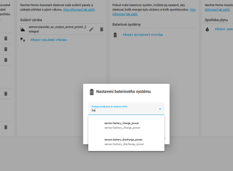

nějak jsem se zamotal do tvorby senzorů pro měření energie na mém EASUN 8kW
našla by se dobrá duše co by mi pomohla rozklíčovat co mám špatně napsané?
celková spotřeba mi funguje, u energie do a z baterie to tam nejsem schopen dostat
jednotlivé senzory se mi zobrazují, ale do Energy panelu je nedostanu - vždy nějaká chyba

Já vidím hlavní problém v tom, že tak jak se jmenují senzory přiřazený k baterce, tak takhle přesně se nejmenuje žádný senzor ani v Dashboardu ani v configu. Nevím jestli jsi třeba nepřidal ty senzory do baterky a potom nedělal změnu v názvu v configu? Jo a restartoval jsi HA po tom nastavení v configu nebo dal znovu načíst konfiguraci?
Já bych když tak odebrat senzory z baterky, restartoval HA a potom znovu přidal ty senzory.

no to vidím docela taky, jenže když chci integrovat senzor v panelu energie tak mi nic jiného nenabízí
hodně jsem to překonbinoval to asi jo
jinak vždy udělám kontrolu konfigurace, ruční načtení a restart HA

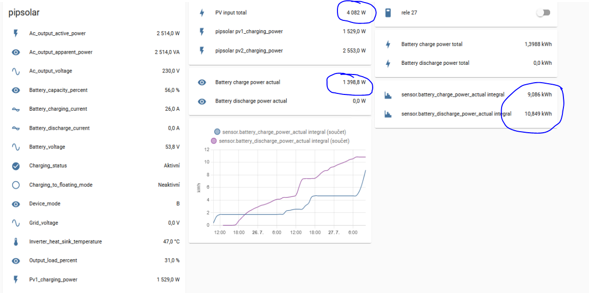

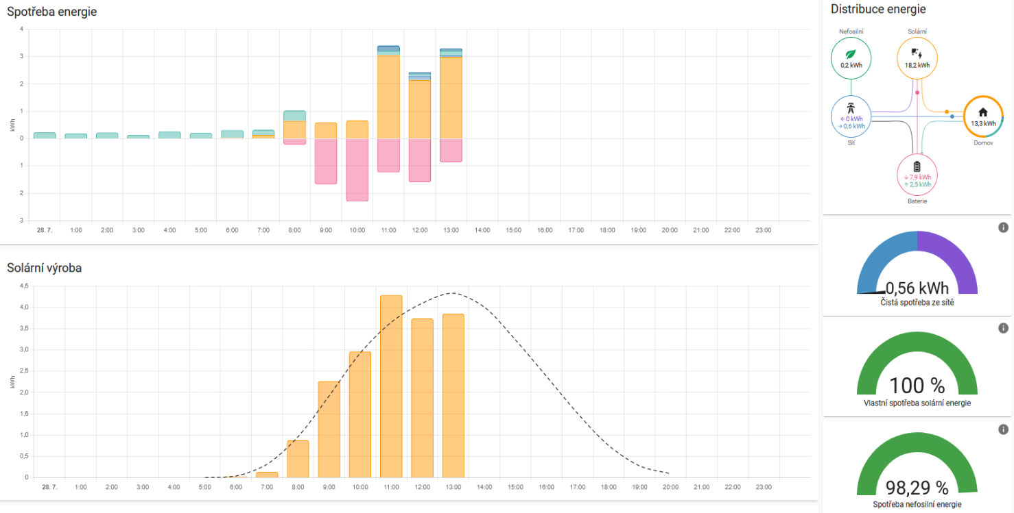

tak jsem si ještě jednou (asi po 1000
) přečetl manuál k senzorům
upravil a světe div se
najednou je tam změna
stejně ještě musím dodělat nový total energy protože doteď jsem používal jen senzor výstupní spotřeby
to si tak člověk sám dobře pokecá

akorát to teď zase musím předělat aby mi seděly data a netvářilo se to jako prodej

Mě dělala baterka problém, že mi jí to přičítalo k tomu, co vylezlo z měniče, tak jsem jí odebral z baterie a dal jenom do sledování dalších spotřeb v panelu energie.
Ona ta baterka holt bude asi myšlena jako třeba Tesla wallbox nebo AC coupling baterie a to by potom sedělo.

tak teď mi ty data konečně dávají ucelený přehled
sice jsem přišel o krásnou dosavadní statistiku, ale co už mám ji zaznačenou
