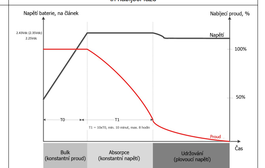

Dokáže někdo popsat průběh napětí a proudu při nabíjení ve fázi bulk a float.
Nezdá se mě jak Maxík nabíjí.

V návodu,který je na webu i v češtině jsou grafy.

V návodu je to napsáno vč. grafu - ale v praxi mi Axpert King taky nabíjí jak se mu zrovna zachce - v praxi mi nikdy nenabíjí větším napětím než float. Jako by to ten BULK úplně ignoroval.
Mám trochu podezření na to že ta fáze Bulk (pokud se vůbec aktivuje) u mne trvá tak dlouho že překročí nějaký čas a potom už jede na Float.
Samozřejmě se bavíme o USER nastavení baterie. Pokud je řízen nějakou BMS tak to nemám zkušenosti jak se to chová.
Nyní mám kvůli úbytkům nastaveno napěti na BULK 55,4 a na FLOAT 54,8

- Takhle je to v praxi jde jasně vidět že max napětí které dosáhne je 54,7. Proud mi začne omezovat už ve 12 30hod. na baterce je 54,4 (Ale na Axperovi už je 54,7 kvůli úbytku napětí - provizorní připojení baterie dlouhými a slabými kabely)
- BAttery CHARGE VICTRON.png (33.85 KiB) Zobrazeno 2188 x

v grafu vidím po dosažení 54,73 V napětí dolů, proud dolů.
mám , nastaveno 54,5V a 54V
mě po dosažení bulk 54,5V proud sice začne klesat ale hodně pomalu, napětí stále pomalu stoupá, i při 2A vyleze napětí na 54,59V což se mě nelíbí.
není ten druhý graf nahodou pro olovo (vlevo na grafu je napětí 2,45VDC a 2,35VDC)
