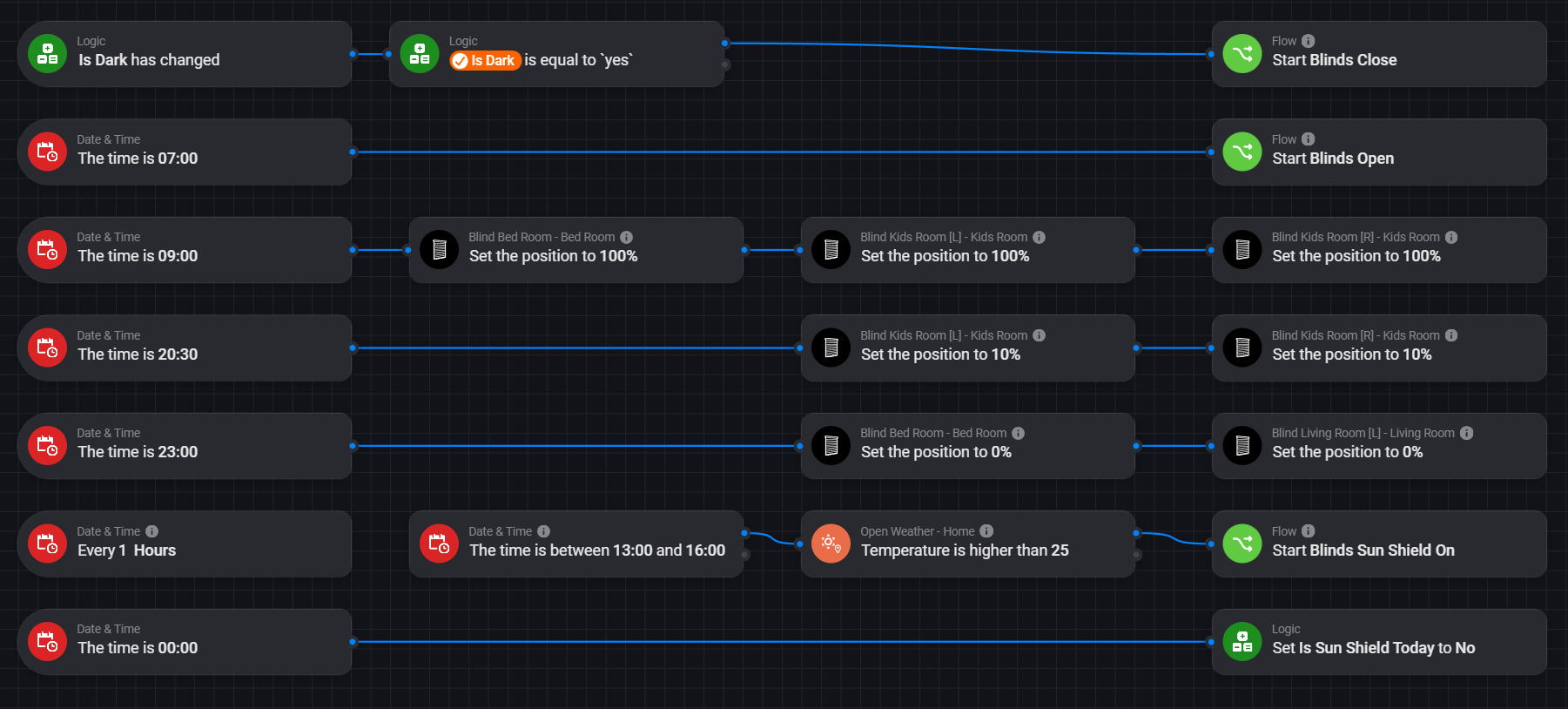

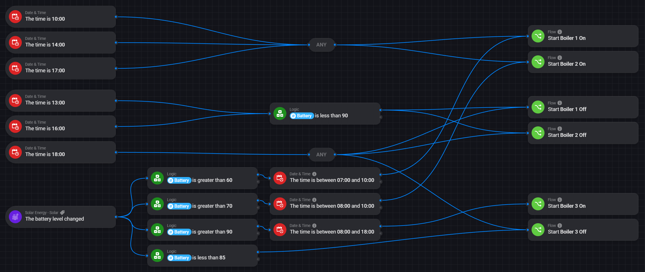

Přesně tak, Zigbee i Z-Wave tvoří MESH síť. Takže posilování signálu se řeší buď opakovačem nebo ještě lépe aktivním prvkem (je trvale napájený, takže zásuvka, roleta, atd.) - ten se pak chová jako router.
- Snímek obrazovky 2022-08-31 213257.png (138.72 KiB) Zobrazeno 1749 x
