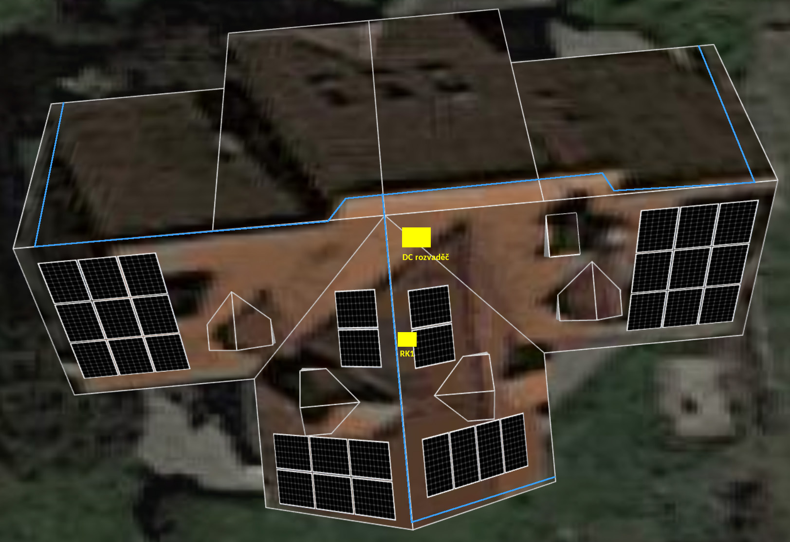

Mám komplikovanou střechu: Bezpečná vzdálenost od hromosvodu je dodržena.

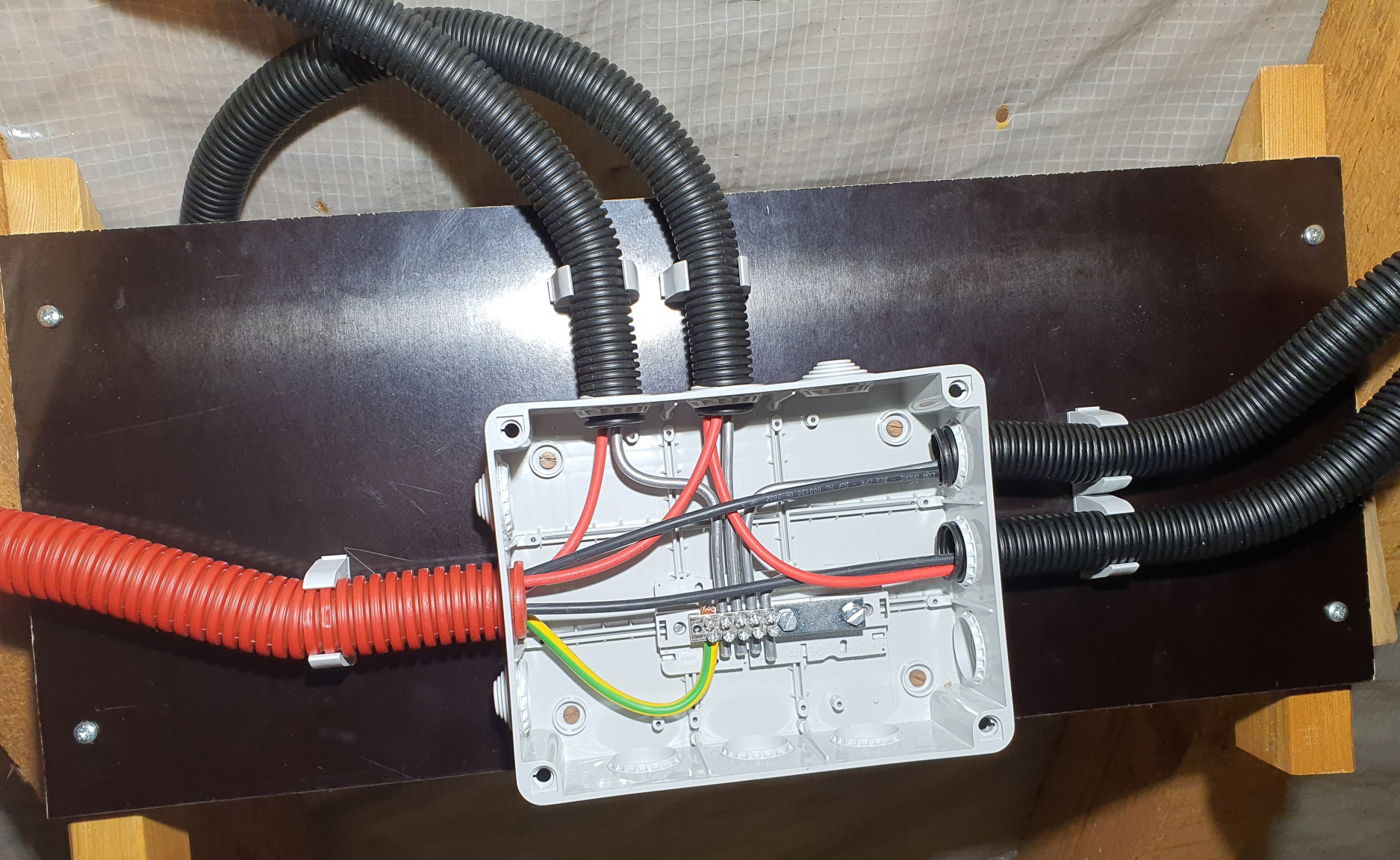

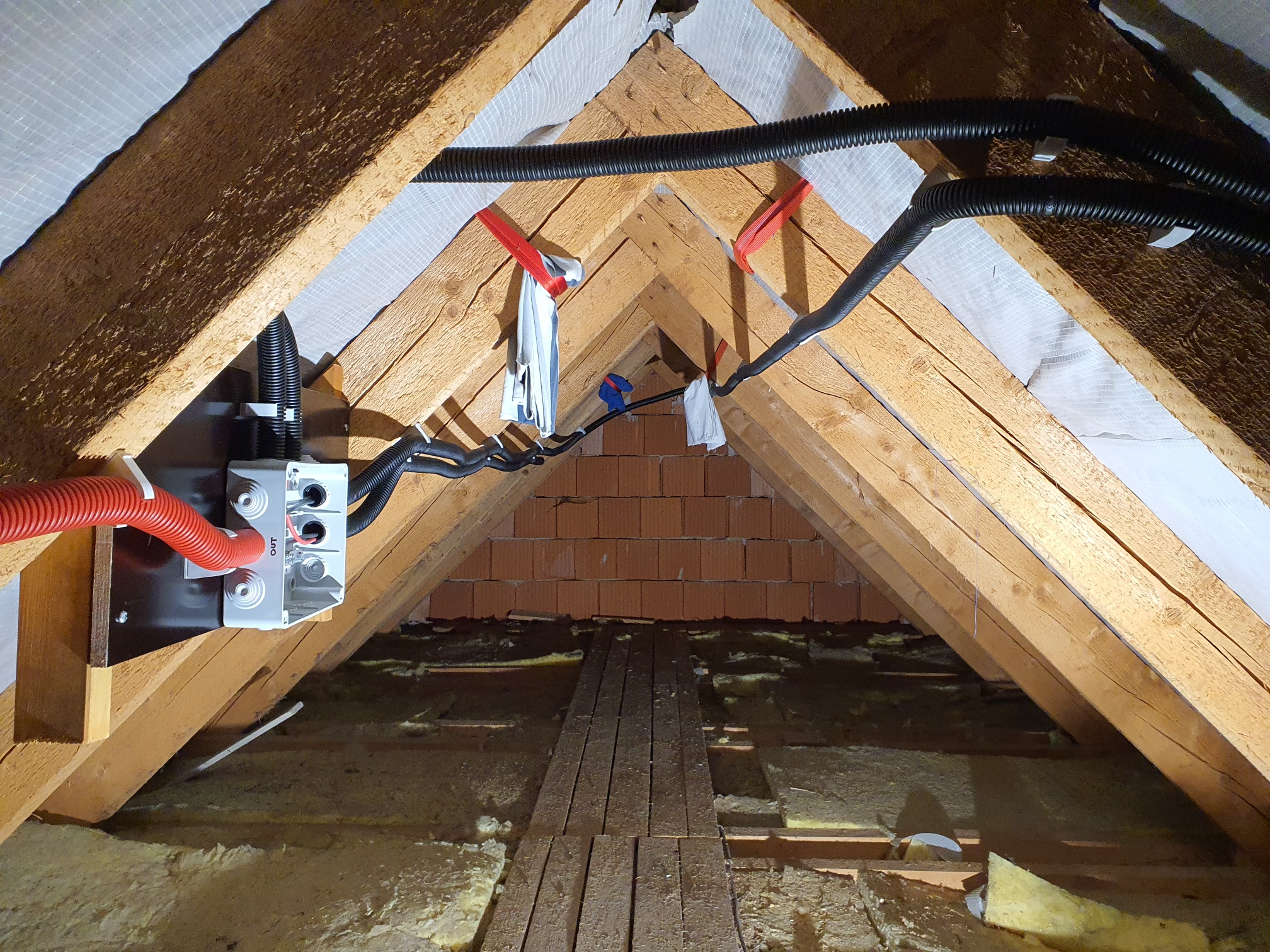

Potřebuji svést kabely od panelů a vodiče pospojování konstrukcí do DC rozvaděče na půdě. Pro čtyři pole se Z a V orientací jsem použil v prostoru půdy krabici (v plánu RK1), odkud ke každému poli vedu pracovní vodiče i Al drát pospojování průměru 6mm v jedné Kopos chráničce.
Je toto korektní řešení?
Pokud ne, tak jak to předělat?

Typuju to na vodovzdornou překližku, nevyhovuje nehořlavosti. Chybí krytky na šrouby, to by ti vyčetl Kodl. Kabely co jdou tam a zpět skrz tu krabici my slmysl nedávají, ale to musíš vědět ty. Svorkovnice normální, proti tomu asi nic.

Vodovzdorná překližka to je. Pod klasickej rozvaděč se zařízeními bych to nedal, ale přijde mi, že když vedu dvojitě izolovaný kabely v chráničce přidělaný na dřevěný krokve, tak průběžný kabel v krabici je to samý. Místo té překližky tam můžu dát plech.
Červenou trubkou vedou kabely k DC rozvaděči a černými trubkami ke čtyřem polím panelů. Ten jeden červenej kabel, co vede shora doprava je propojka mezi tím dvoupanelovým a čtyřpanelovým polem na východně orientovaný střeše.
Šlo mně hlavně o ten souběh holých Al vodičů pospojování s pracovními vodiči (solární kabely) ve společné chráničce.

Nevím, jak normy, ale já bych ho tak vůbec nedával.
Navíc to má být 16, ne 6, 6 je pro měď.

Když se pod ten rozvaděč (skříň) dá cetris (měl by být 5mm,pokud by tam byl rozvaděč tak 10mm) tak to vyhovuje.Ovšem moje doporučení je vyhnout se na půdě (v hořlavém prostředí) plastovým rozvodnicím.Použít pokud možno kovové,pospojené.Ten cetris tam bohužel ale musí být také.

Můj dům má hromosvod - v mém prvním příspěvku na začátku vlákna vyznačen na obr. modře. Tamtéž je patrno rozložení polí s panely na střeše.ACDC píše:Vodiče pospojování. Takže ochrana LPS? Jinak nevím jaké pospojení. Panely jsou Tř II.
Dostatečná vzdálenost fve konstrukce i panelů od hromosvodu je všude dodržena.
V tomto případě se mají vodivě spojit jednotlivé konstrukce, na kterých jsou panely a toto pospojení svést ideálně na HOP, není-li, tak na společnou zemnící svorku v hlavním rozvaděči.
Schematicky je to pro plochou střechu v katalogu DEHN zde: Já mám sedlovou střechu a více polí na různé strany, proto jsem vyrobil to, co jsem popsal a vyfotil v prvním příspěvku. Pak mě začalo trochu hlodat s těmi souběhy pracovních vodičů a vodičů pospojování a chtěl jsem, aby mi to někdo zkušený "schválil" popř. rozcupoval a navrhl jak to případně předělat.

Hele, na prvni FVE u me doma, co mi delala firma to taky tahli dohromady jednim husim krkem po tramu na pude. Akorad ten vodic CYA16 byl izolovanej (ZŽ). Takze si nemyslim, ze to mas uplne spatne. Tu vzdalenost S od hromoavodu musis dodrzet i pod srechou (muze se nekde krizit). Ono je to o mire rizika, aby jsi jej rozumne snizil, ale nejake je tam prakticky vzdy.
