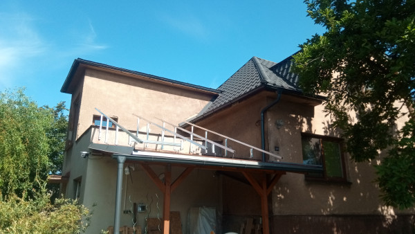

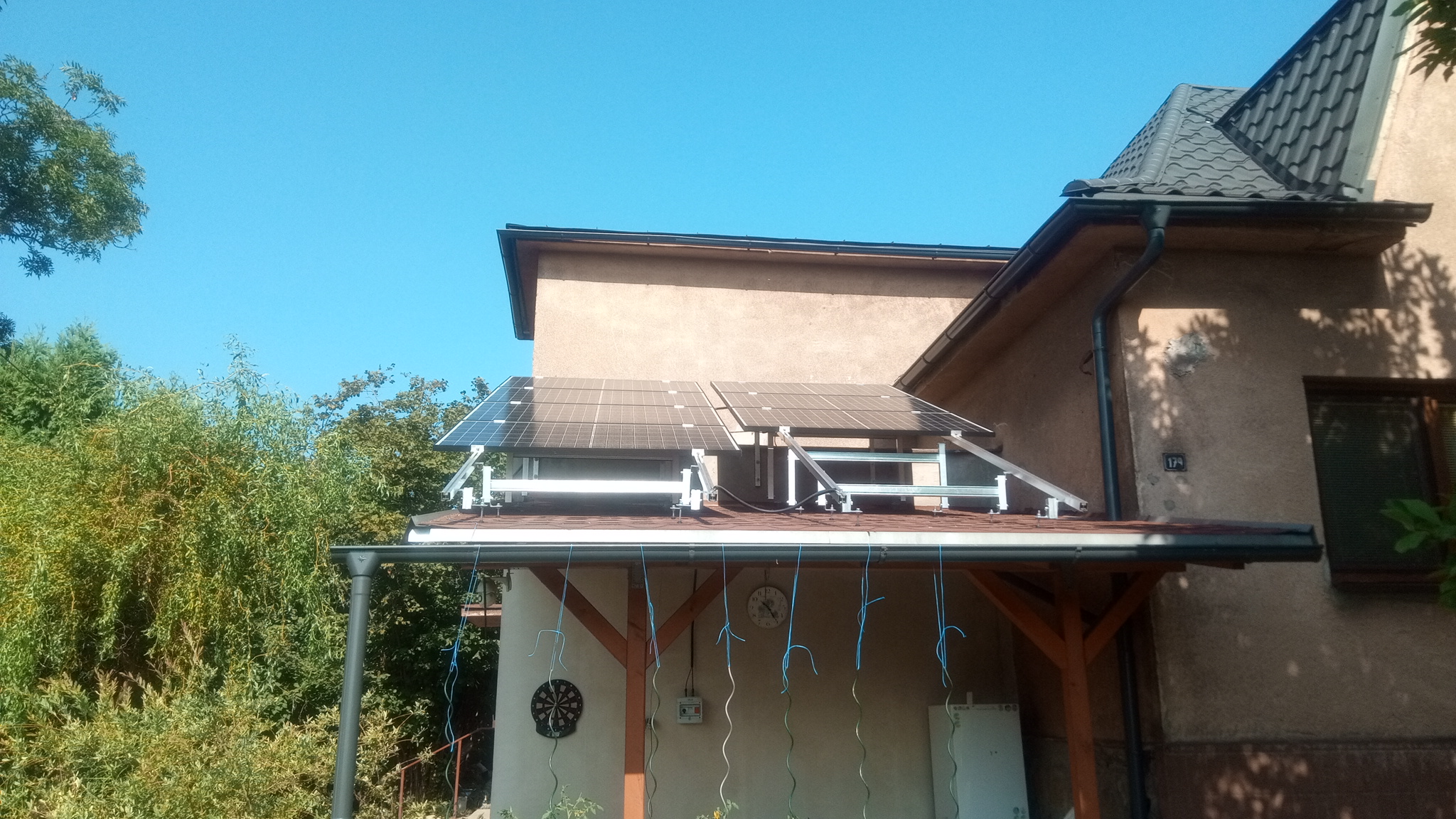

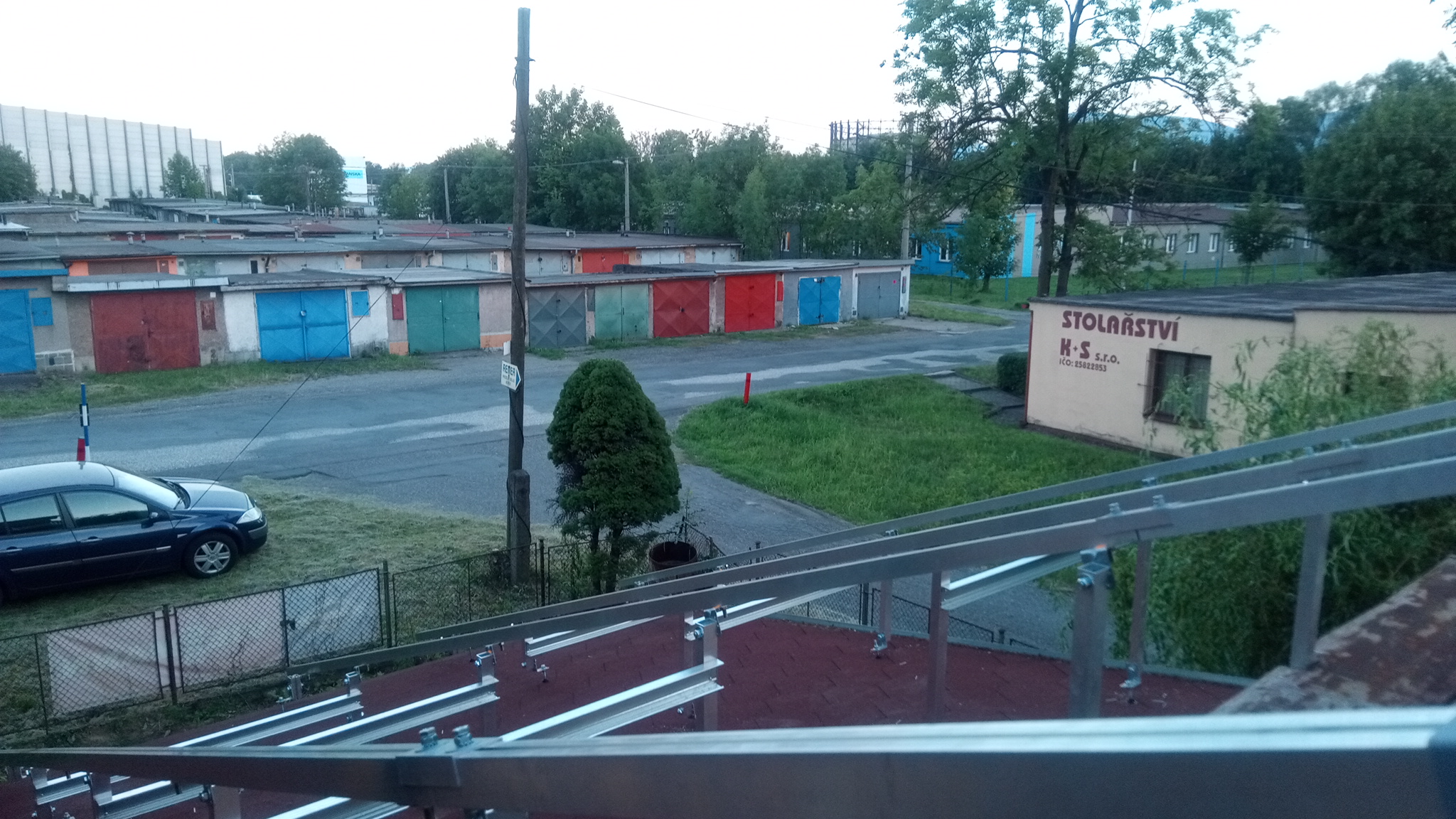

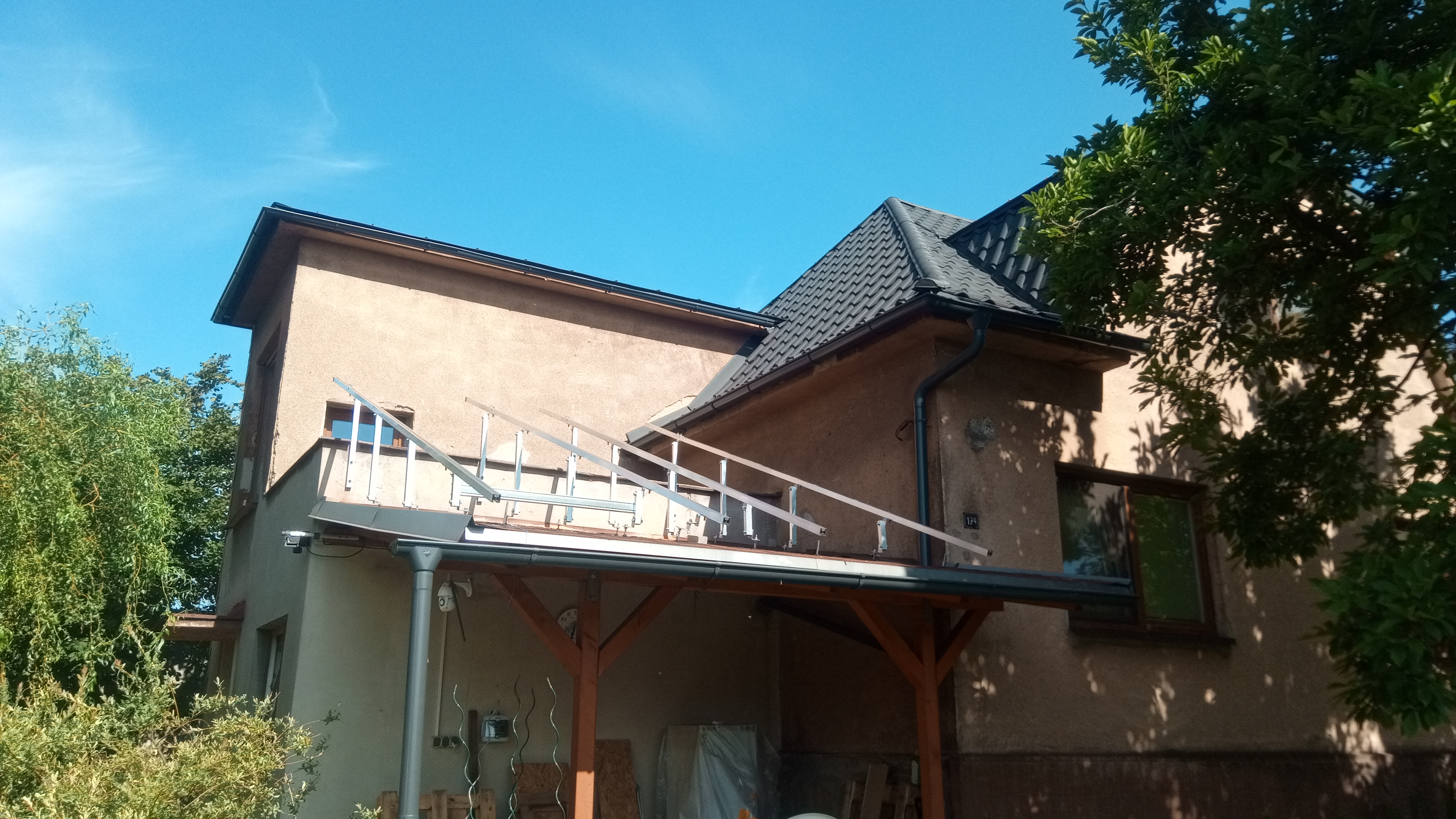

Zdravím, tak jsem dokončil svou Fve, zatím pouze na ohřev vody, abych si ošahal co to bude umět. Postavil jsem to na pergole vedle baráku, protože mám tak členitou střechu, že sám bych to asi nedal a taky by ty panely musely být různě rozházené po celé střeše. Nahoru na střechu, na tu dlouho stranu by se daly dát taky, ale sklon nic moc a hlavně je tam falc, sem tam tady vanou dost silné jižní větry, měl bych strach, že to odletí i s tím falcovaným plechem, takže uchycení asi komplikované a drahé, co jsem tak vysondoval. Orientace je podle mně optimální (druhý obrázek směr jih). Ano jedno pole je za stěnou, ale přes léto už tam svítí kolem 8 ráno. Konstrukce je z hliníku, stojky jeklové z alupy, profily pod panely z polska za 680,- 4,4m 1ks. Prodloužil jsem je na 5,3m aby mi tam vlezlo 5 panelů na jedno pole.
Zatím mám 7 panelů Ja solar 340wp, 34V, 9,8A ale už vím, že budou potřeba další

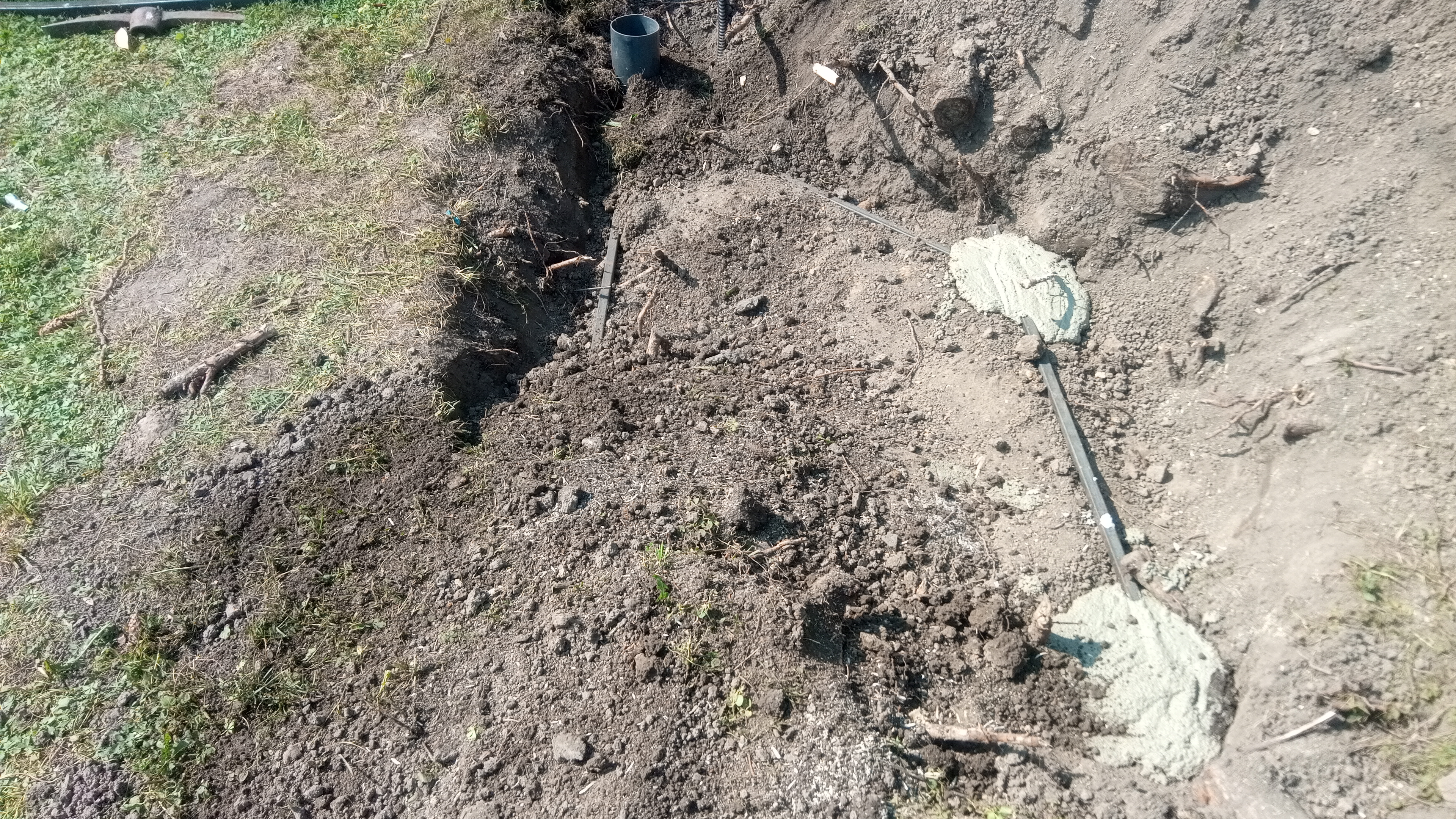

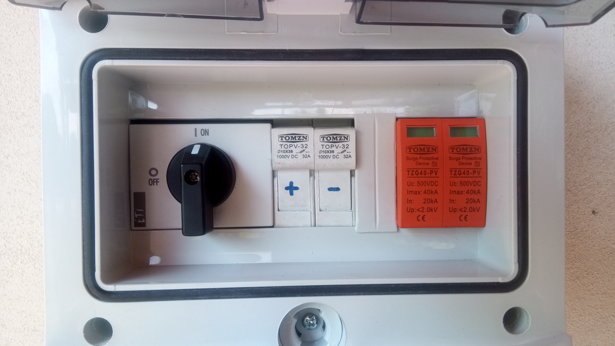

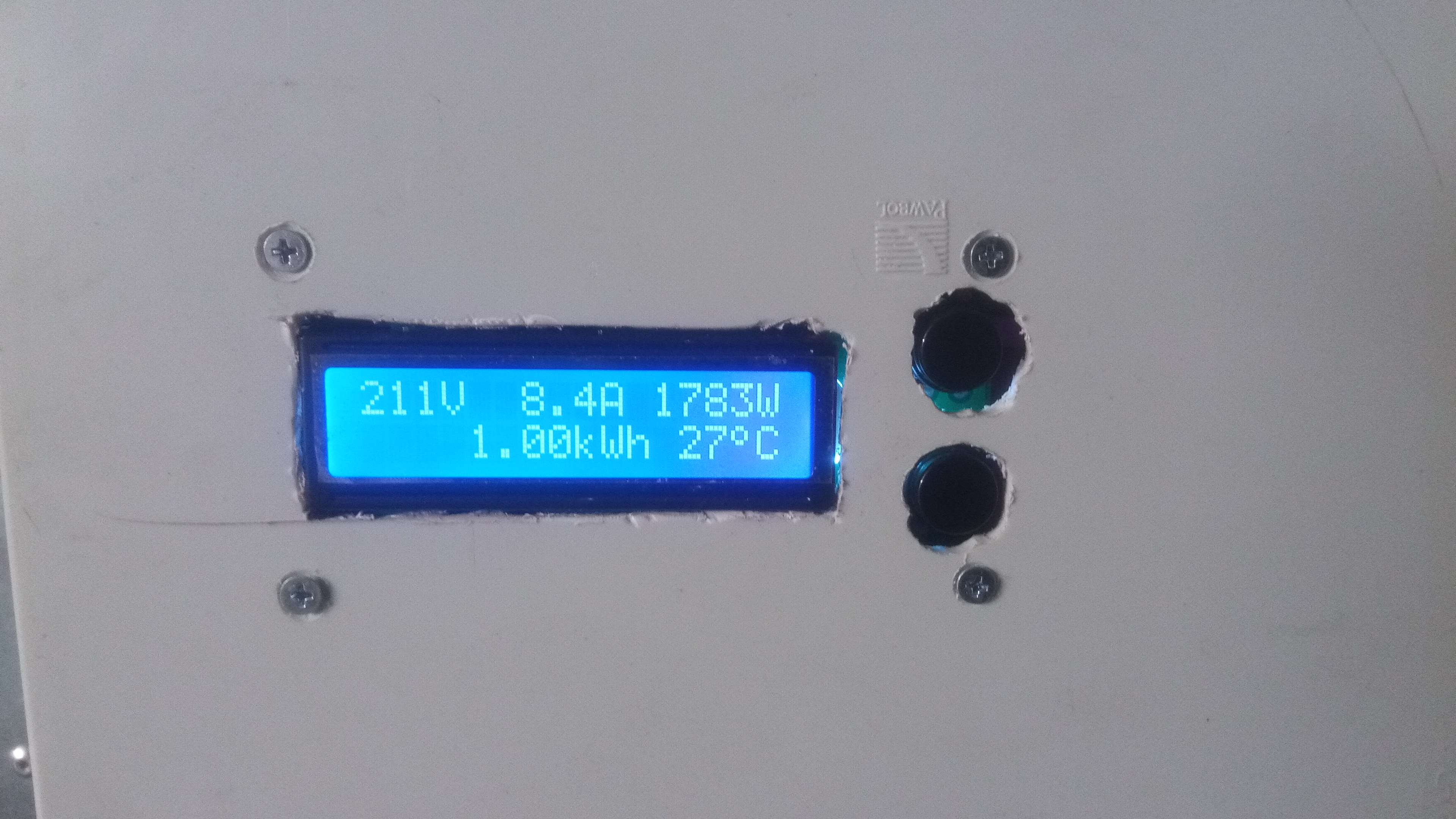

Dlouho jsem řešil (tak jako každý) uzemnění konstrukce a přepěťovek. Problém je, že moje hi-tech rozvodná deska z 50 let v domě tak nějak neumožňuje připojit cokoli dalšího a zemnící přívod je z druhé strany domu. Jedná se o dvoudomek, na mém hromosvod není, na druhém sice je, ale nedělám si iluze v jakém je stavu. Několik konzultací z různými elektrikáři i revizáky mi nedalo jasnou odpověď. Někdo tvrdil natáhnout uzemňovací kabely přes vnitřek domu ( nejlepší cesta pro kabeláž) na druhou stranu k uzemňovacímu bodu a tam to spojit. Jiný tvrdil, že si přece nějaké přepětí nebudu tahat schválně do baráku a na uzemnění DS ( síť TN-C ) když už to mám nezávisle na DS. Takže jsem to udělal podle dalšího názoru. 3 dvoumetrové tyče 1,5m od sebe. Do země šly zatlouct v pohodě, změřené to prozatím nemám, ale tak nějak z řeči vyplynulo, že radši takové uzemnění, než žádné. Konstrukce a přepěťovka jsou svedený samostatným kabelem 16mm^2 a spojené v zemi. Jako měnič jsem použil home made Siton 210, zatím jsem z něho dostal max 2000w. Bojler mám dražice 200l ze suchou spirálou 2200w + 1500w v horní části jako nouzovku. Momentálně co budu muset řešit je čištění panelu. Všudypřitomný prach z železáren je hrůza, po čtyřech dnech jsem je musel umýt, protože se mi nezdal výkon a ejhle zvedl se o skoro cca 300w. V naši oblasti je ten prach problém a když trochu zaprší tak tam zůstanou akorát fleky a je to ještě horší.

Uzemnění jsem řešil podobně... Na baráku není hromosvod a v baráku TN-C takže jsem vytáhl ze země starou IBC nádrž a než díru zahrabal tak zabouchal několik tyčí co to šlo (některé jsou i přes 2,5m hluboko) Na toto uzemnění mám přepětovku a uzemnění měniče. Za měničem jsem již vedle TN-S nový rozvod. Uzemnění jsem měřil na prasácký způsob co se tu již rozebíral a vyšlo mi to kolem 7,2ohm.

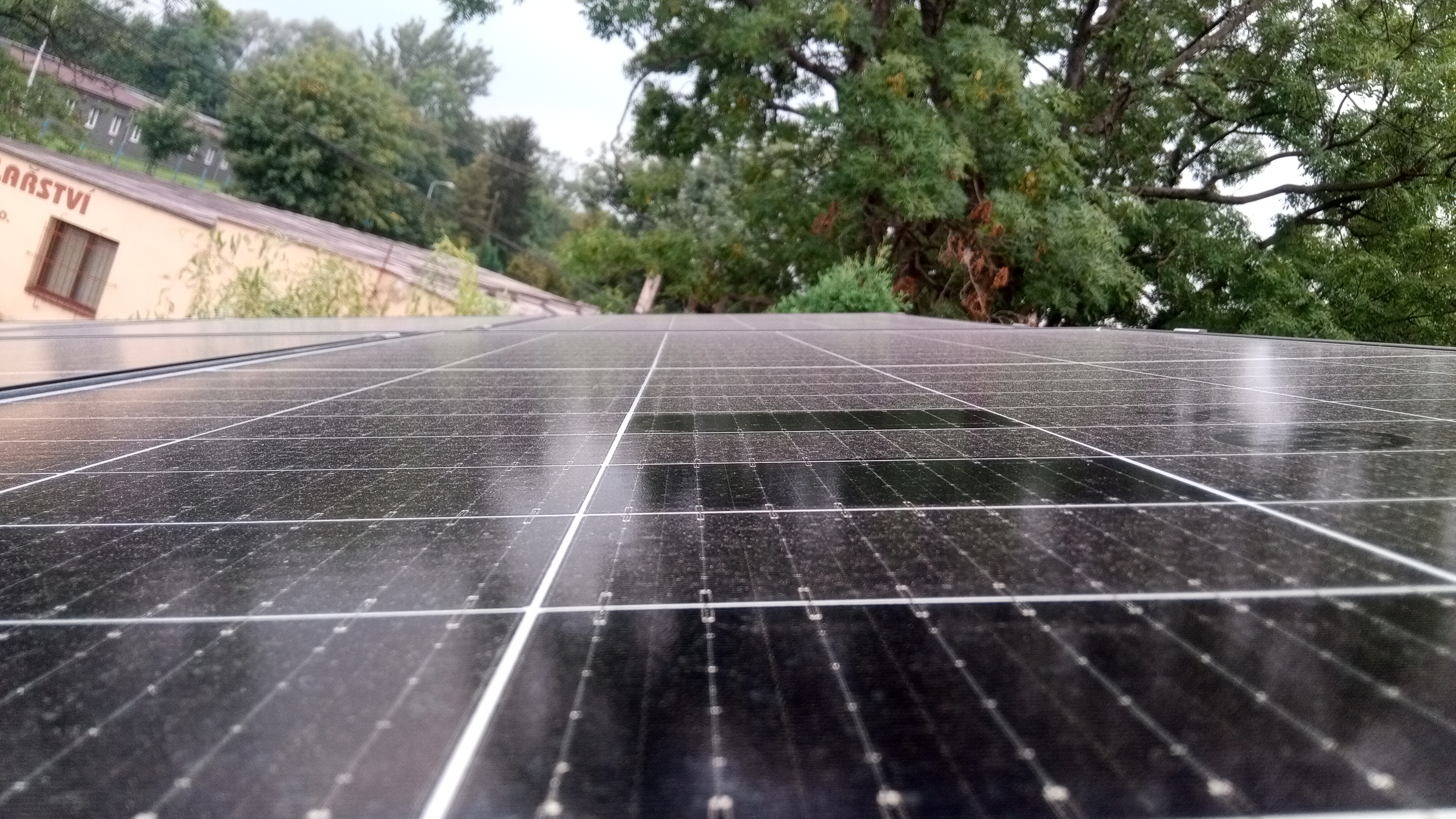

Díky za podporu. No, ale s tím prachem to bude boj s větrnými mlýny. Umyl jsem panely, pak 2 dny lilo a takhle to vypadá po dalších dvou dnech. Ty tmavší plochy jsou očištěné prstem
šílené.....

Už můžeš vymýšlet mechanismus, co to každý den prejede tam a zpět jako stěrka.

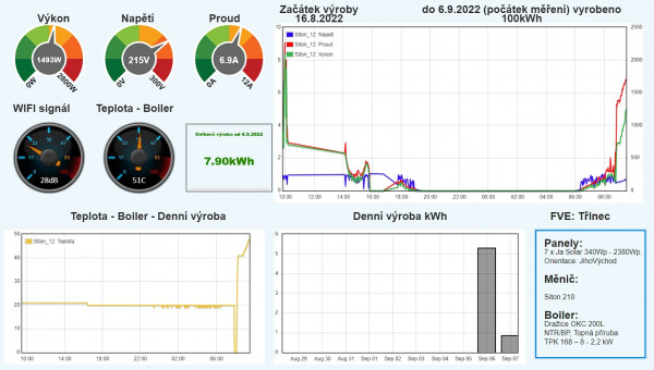

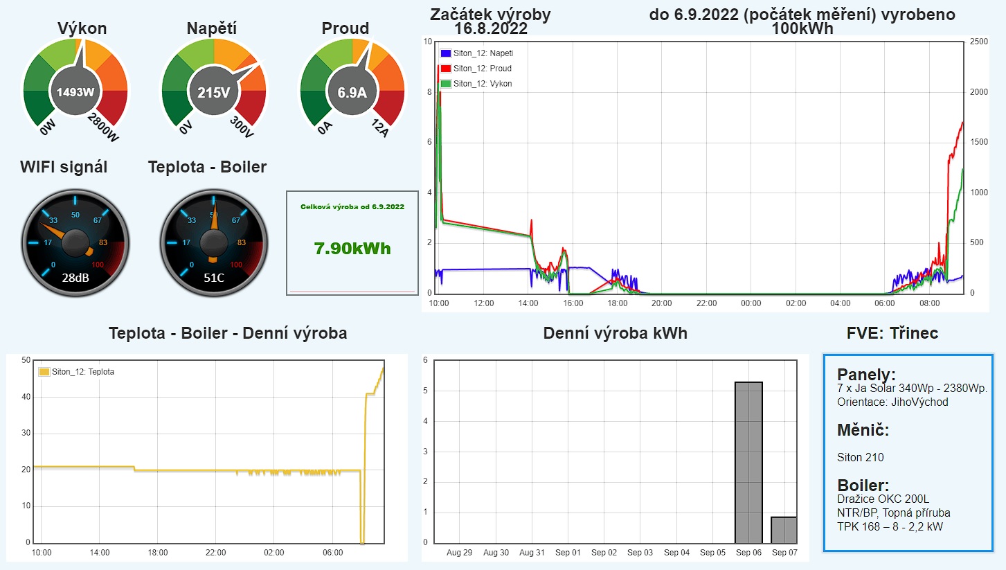

Tak jsem konečně zprovoznil i monitoring Fve. Ostrý start monitorování od 7.9.2022. Předchozí grafy jsou trochu chaos, kvůli zkoušení a chybnému ESP8266, vypínalo náhodně wifi.
Online monitoring přes Emoncms: https://emoncms.org/dashboard/view/sito ... 05d5472f09

Zdravím, mám podobnou sestavu s ohřevem vody přes siton 210, líbí se mi, jak máte řešenou statistiku na emonscms, ale já prostě nevím, kde je problém, protože mi tam data nechodíMailen píše:Tak jsem konečně zprovoznil i monitoring Fve. Ostrý start monitorování od 7.9.2022. Předchozí grafy jsou trochu chaos, kvůli zkoušení a chybnému ESP8266, vypínalo náhodně wifi.

Doporučuji shlédnout video autora, je tam v podstatě popsáno vše, co se týká nastavení emoncms. Podle toho hledat kde je chyba. https://www.youtube.com/watch?v=BdfJQFljSFw
