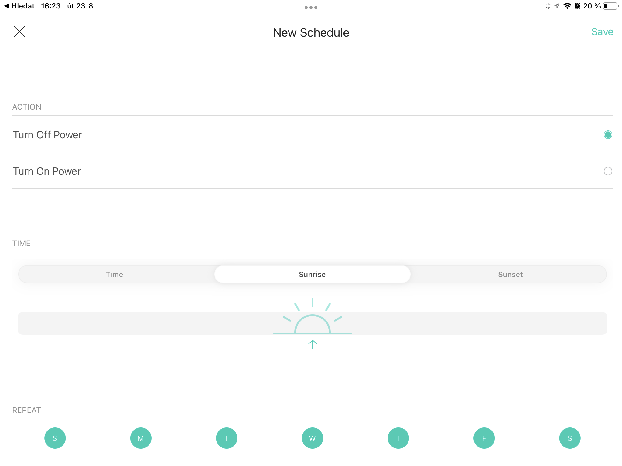

Ps: Takhle vypadá časovač TP link HS 110 při nastavení sunrise a sunset. Ale nejaky offset (aby 2 hodiny po zapadu slunce vypnul) na tu udalost dat nemohu.

Ano, tasmota umí fungovat bez serveru, ale na tyhle funkce s východem/západem slunce potřebuje mít nastavený správný čas nebo přístup k internetu.
Jestli chápu správně, že chceš za soumraku rozsvítit a svítit nějakou dobu a pak zhasnout. To všechno tasmota umí.
Tady se to řeší - je tam vidět obrazovka nastavení časovače a jsou tam i info o nutnosti nastavit zeměpisnou polohu a časový posun.

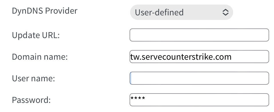

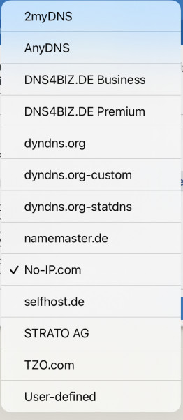

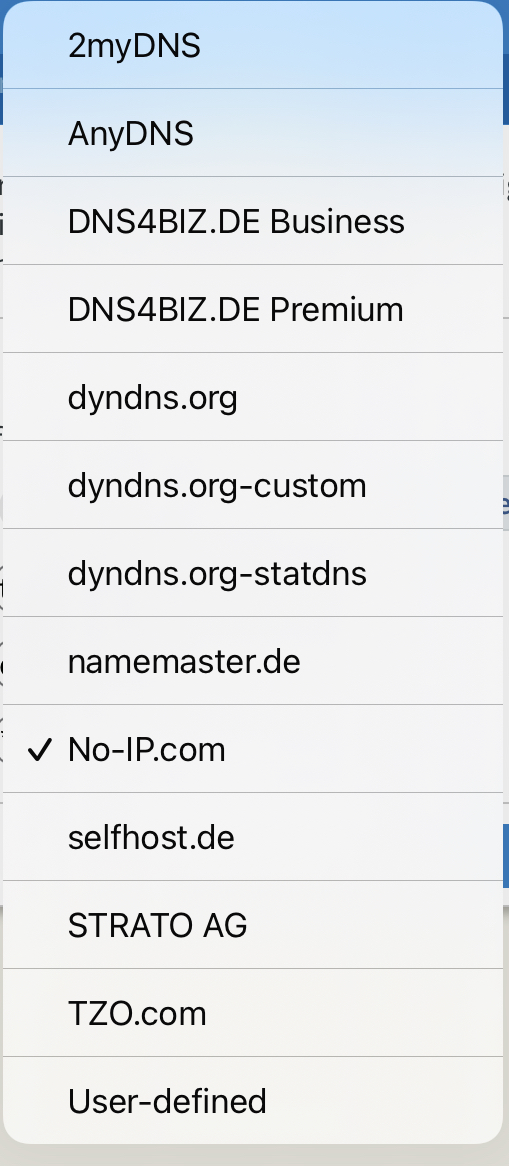

Muj router vpn umi, ale jak jsem prisel o verejku, tak bez toho cloudu nevim jaky mam (bezplatny) pouzit… i kdyz umi tyhle vsechny dyndns:
Nejaky napad? Pár jsem jich kdysi vyzkoušel a chtěli zaplatit po urcity dobe ;-( fakt se mi to nechce znova jeden po druhým testovat a zakládat účty ;-(
Anebo ten user defined, ten by nejaky sel?
- soami
- Příspěvky: 1107
- Reputace:120
- Lokalita: Posázaví
- Bydliště: Posázaví
Re: Jak na soumrakový spínač ?
Služba typu DYDNS jen aktualizace veřejné IP routeru. Pokud jsi za NAT bez veřejné IP, tak ti tohle nepomůže. VPN je něco jiného - ta vytváří tunel mezi routerem a klientem.
