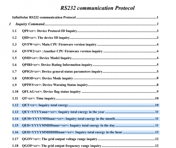

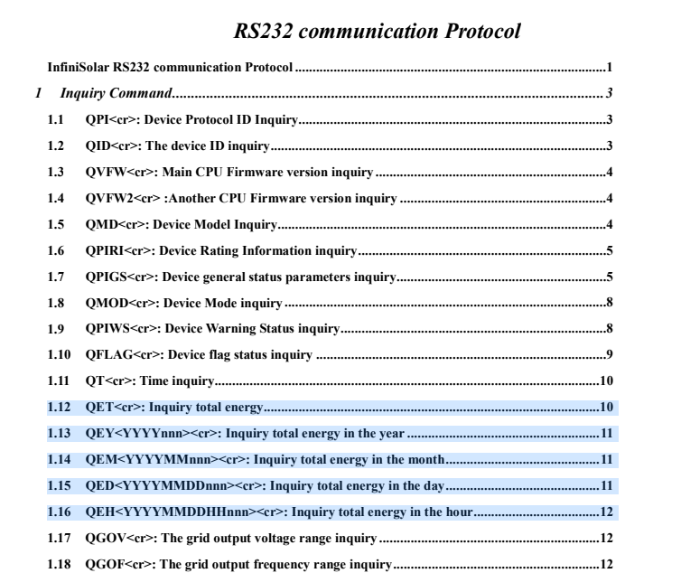

Už jsem to našel, postahoval jsem asi 5 různých dokumentů a až v "Axpert RS232 communication Protocol.pdf" jsem to našel. Ale nevím jestli je to pro můj typ, nebo proč tent opříkaz není v jiných dokumentacích.
Pro ostatní kdo by řešili stjený problém přikládám výstřižek.
Díky
Díky

Jo, to je ono. A v manuálu pro protokolu MAXe je ještě to samé pro výrobu z panelů .
