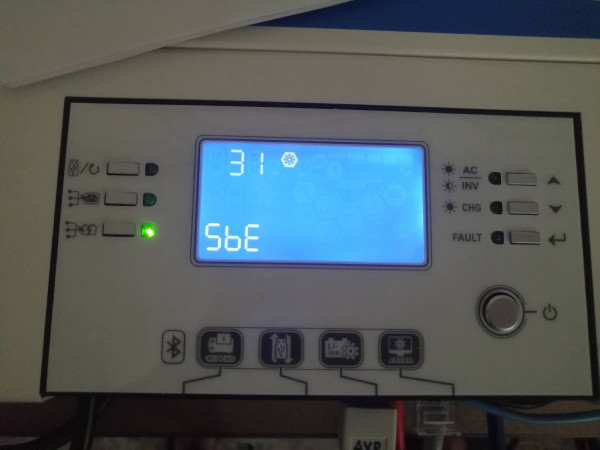

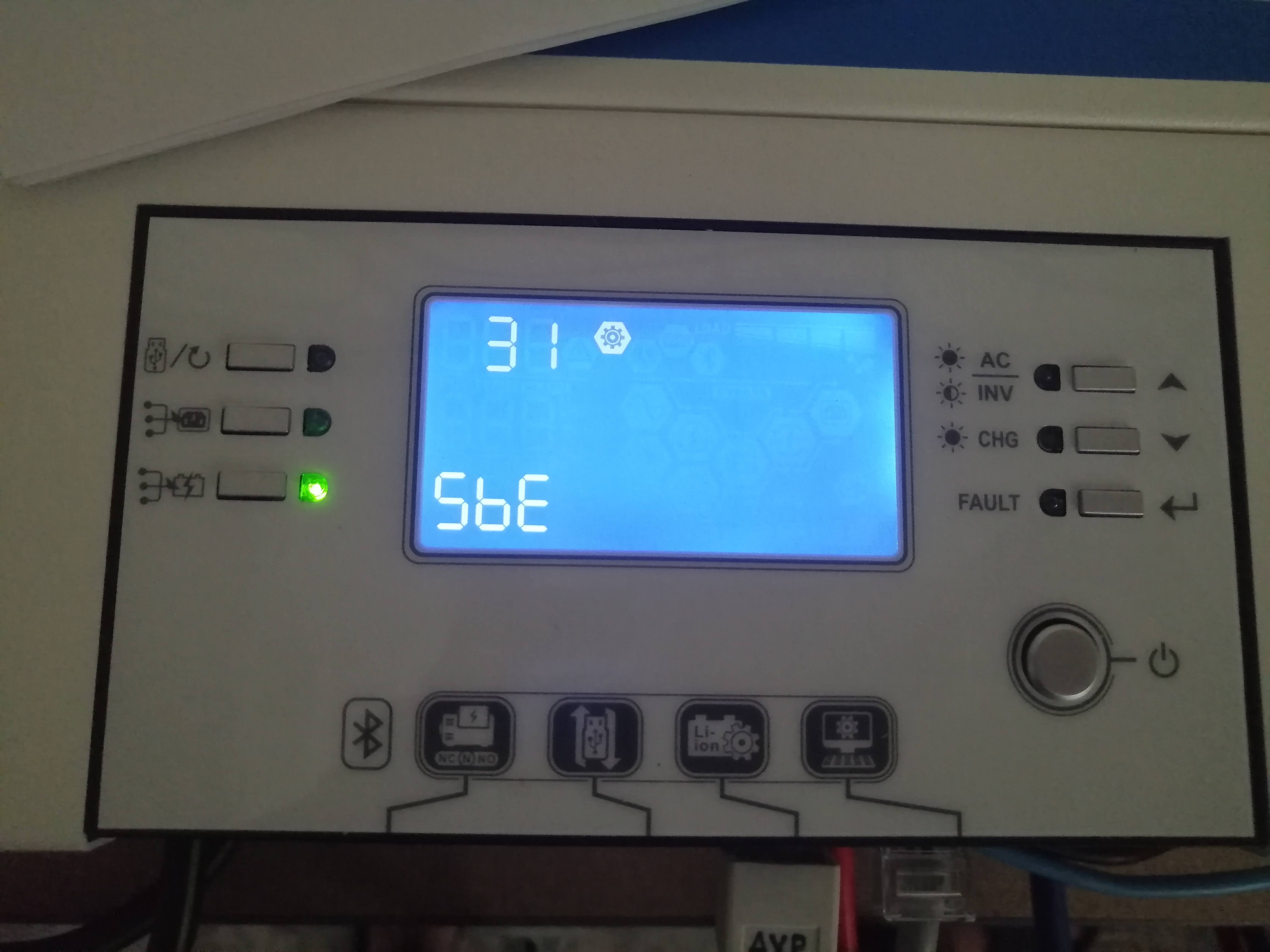

Zdravím,
mám klon který je nejspíš Axpert MKS III a v nastavení jsem našel položku kteoru nevidím ve svém, ani manuálech jiných typů.
Konfigurace 31 v menu má volbu mezi Sbe a Sbd
Tím že to je mezi bateriovými nastaveními tak si říkám jestli to souvisí nějak s Pylontech které mám připojené přes datový kabel.
Díky za tipy.
Díky za tipy.

Re: Axpert MKS III - Nastavení 31 sbe/sbd - co dělá?
Když se tohle vypne, výkon FV pole se omezí na max. nabíjecí proud baterie, i když by mohlo dávat víc při zátěži.
Solar power balance: This function is only available for 4KVA/5KVA models. When
enabled, solar input power will be automatically adjusted according to connected
load power. If disabled, solar input power will be the same to max. battery charging
power no matter how much loads are connected.
