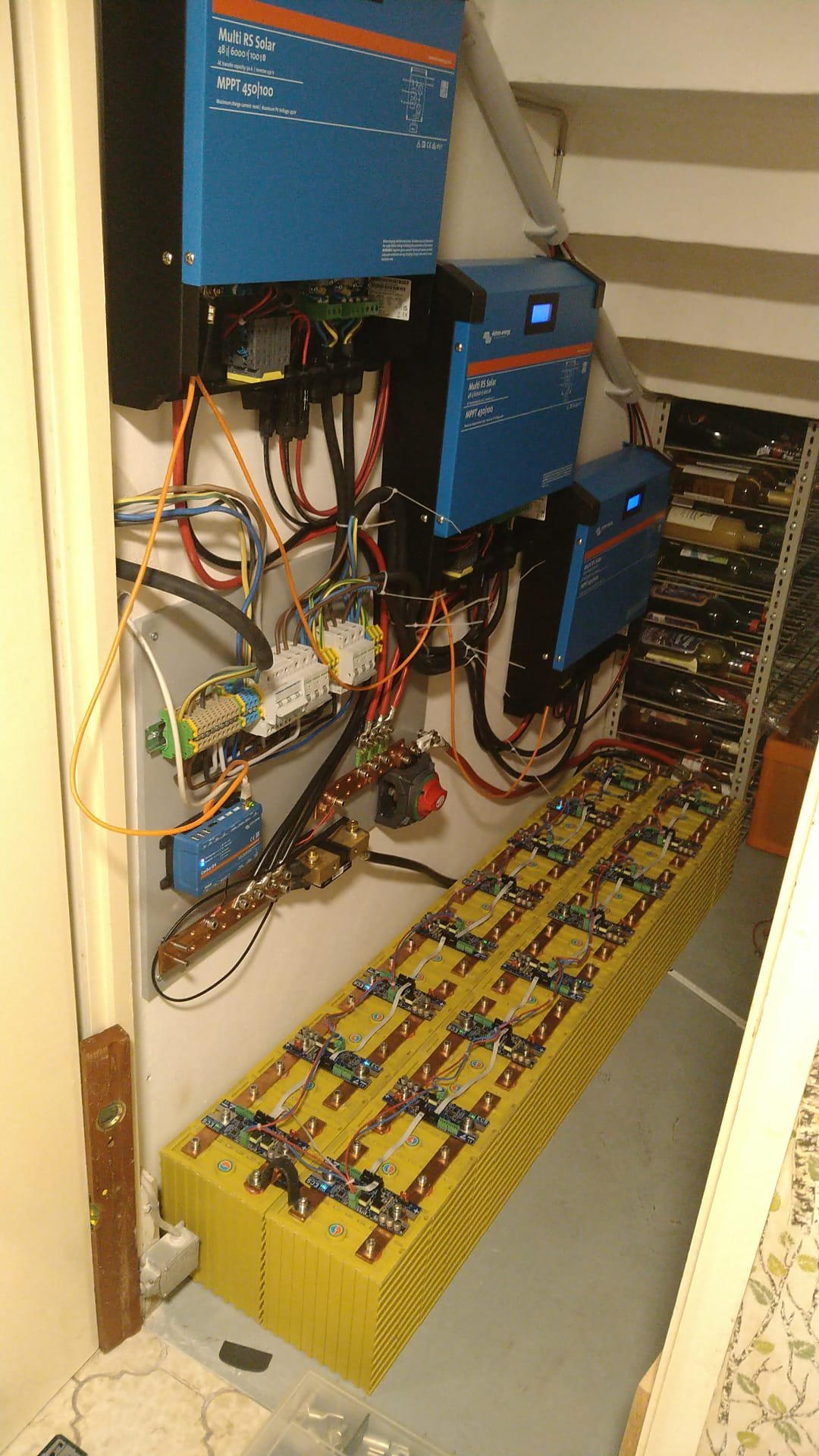

Re: Victron Multi RS Solar 48/6000
To je rychle sešitá speciálka pro známého. Na fotce ještě před účesem.georg_cz píše: pát bře 29, 2024 5:41 pmJen doplním - mooc pěknej systémmáte zapojeno jako UPS jen pro případné nabíjení baterií ze sítě?
Má Huawei 8,2kW + HV baterii kde dostává 16 €-ct za každou kWh co dodá do sítě.
Chtěl UPS/Off-Grid/Start do tmy a aby Huawei dodával vše do sítě (t.j. z pohledu Huawei
spotřeba domácnosti klesla na 0)
Tak jsem mu za to připojil 3F MultiRS + 15kWh, je tam 6 PV polí, jedno z toho na jižní fasádě domu
(300kWh jak v prosinci, tak v lednu). Běží na tom ESS.
