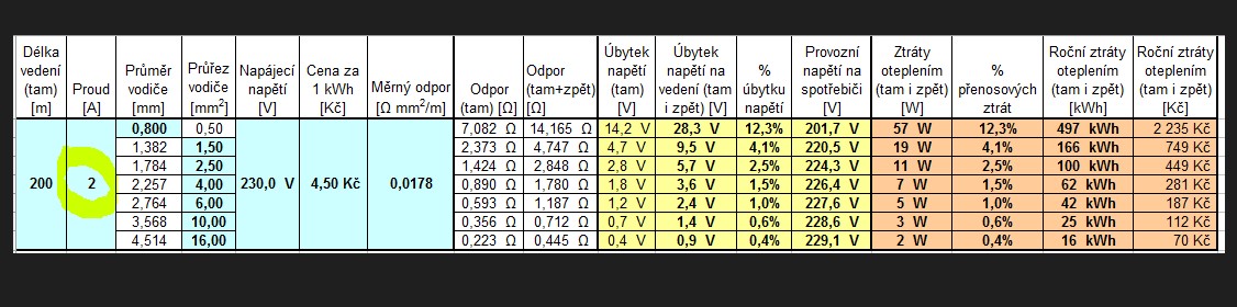

Při počítání průřezu je dobré kouknout na tuhle tabulku (někde je to "živé", nevím už kde).
Dojde se někdy k zajímavým výsledkům, např. investice do CYKY 120 u pecí místo 75 se za rok vrátila. Ale platí i u drobností.
