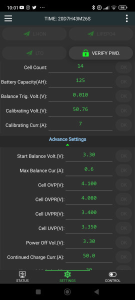

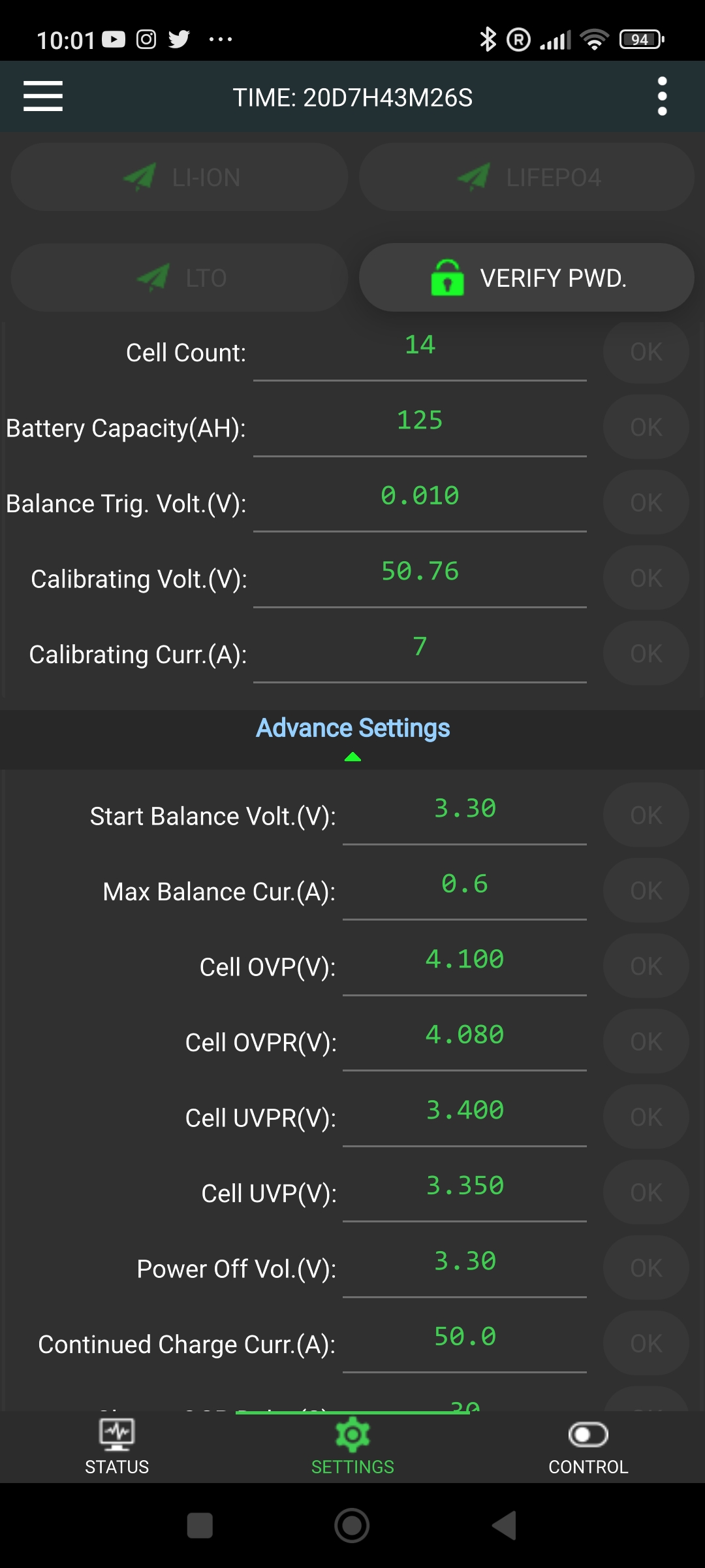

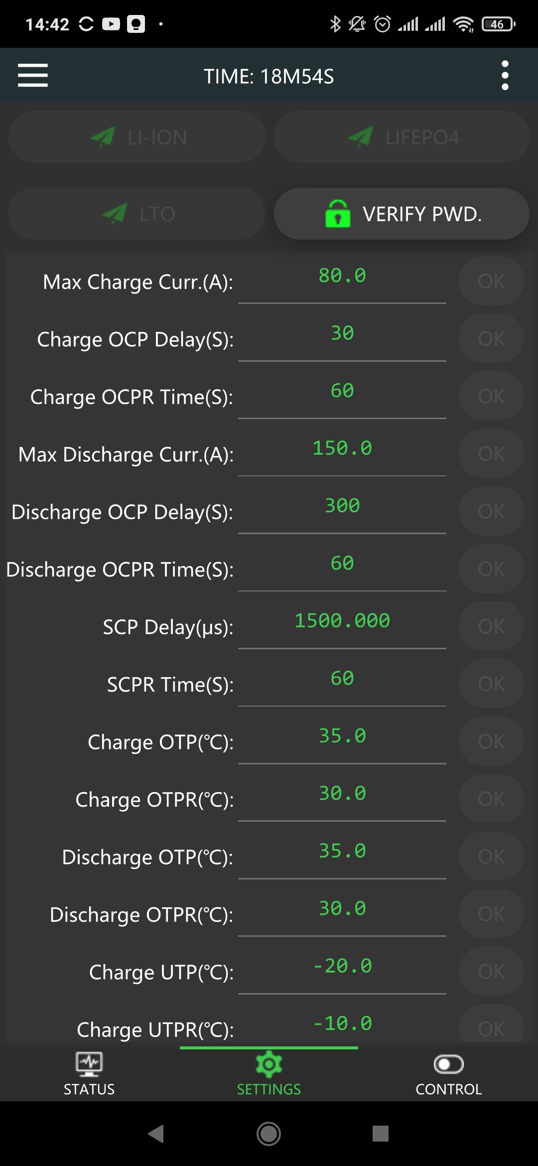

Ahojte, kúpil som od miestneho užívateľa li-ion 158Ah /48V.
Chcel by som sa s vami poradiť ako správne nastaviť bms aby som nemal žiadny problém.
Ide o packy ktoré predával "stanekl"
Povedal ze bms nastaviť na 3,4-4,1V a nebude problém, len moja bms chce odomna viac parametrov a som si neistý.
Prikladám aktuálne fotky nastavenia bms.
Ďakujem s pozdravom Tomáš.

OCP je nadproud, OCPR je "návrat k fungování po aktivaci ochrany", OVP a OVPR je to samé s napětím. UVP a UVPR je podpětí.
Takže dle kolegy musíš mít UVP 3,400, když říkal 3,400 spodek. Tj. hodnota, kdy to vyhodnotí jako podpětí článku.

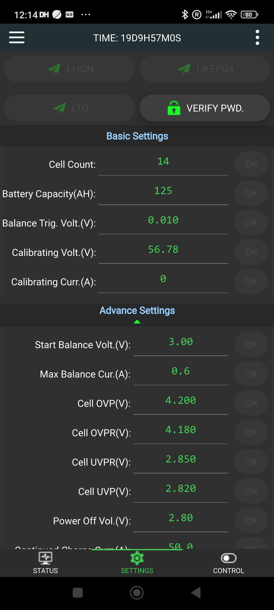

Hodnota odporúčaná výrobcom je 3.3 - 4.2. Ale pre dĺžku životnosti odporúčal 3.4 - 4.1.... Tak rozmýšľam, nemal by som ale nastaviť bms v rozmedzí 3.3 -až 4.2 a menič tak aby v bulk mal pri vypnutí 3.4 a pri nabíjaní 4.1V/čl? Ak bude menič komunikovať s bms tak by som nastavil ako som písal vyššie TJ 3.4-4.1V lebo bude vychádzať z nastavení bms.

BMS si nastav na krajné hodnoty udávané výrobcom batérie. O zvyšok nech sa postará menič.
Posledná vec ktorú chceš je, aby BMS zareagovala skôr ako menič, a to tým že od neho odopne batérie.

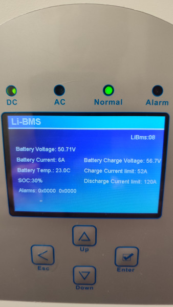

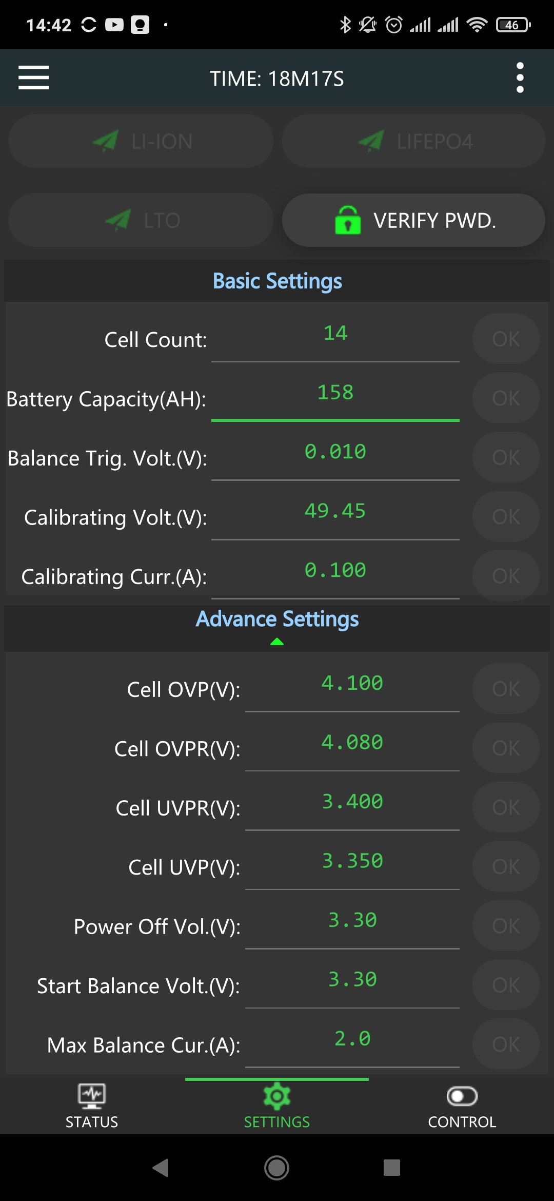

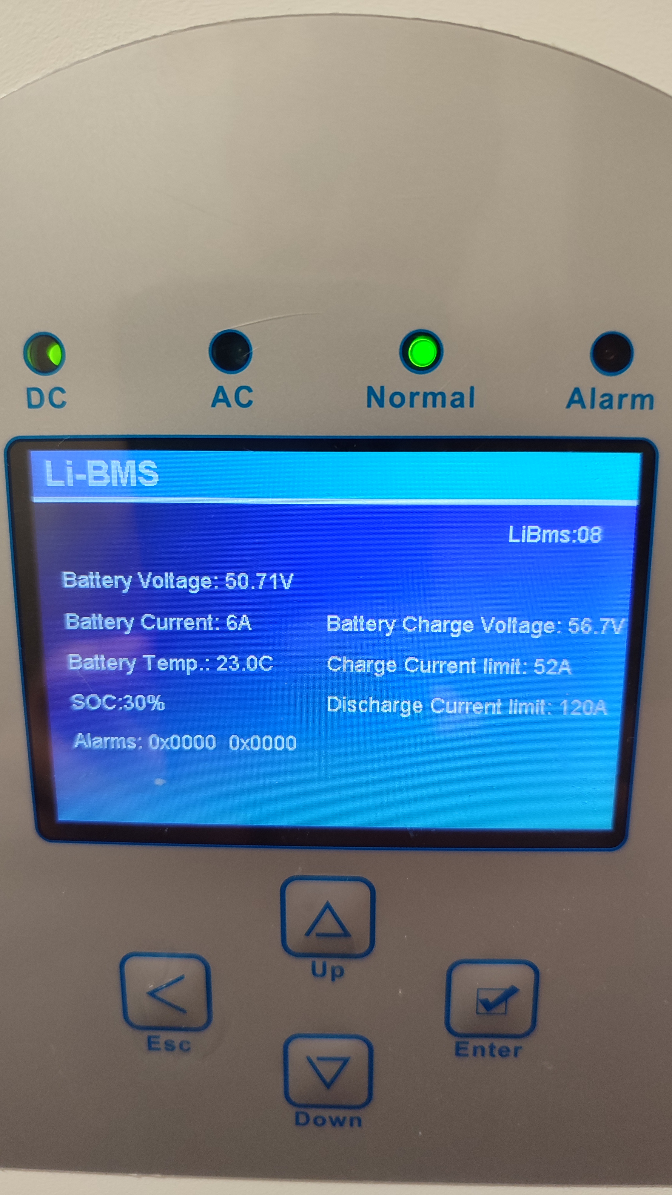

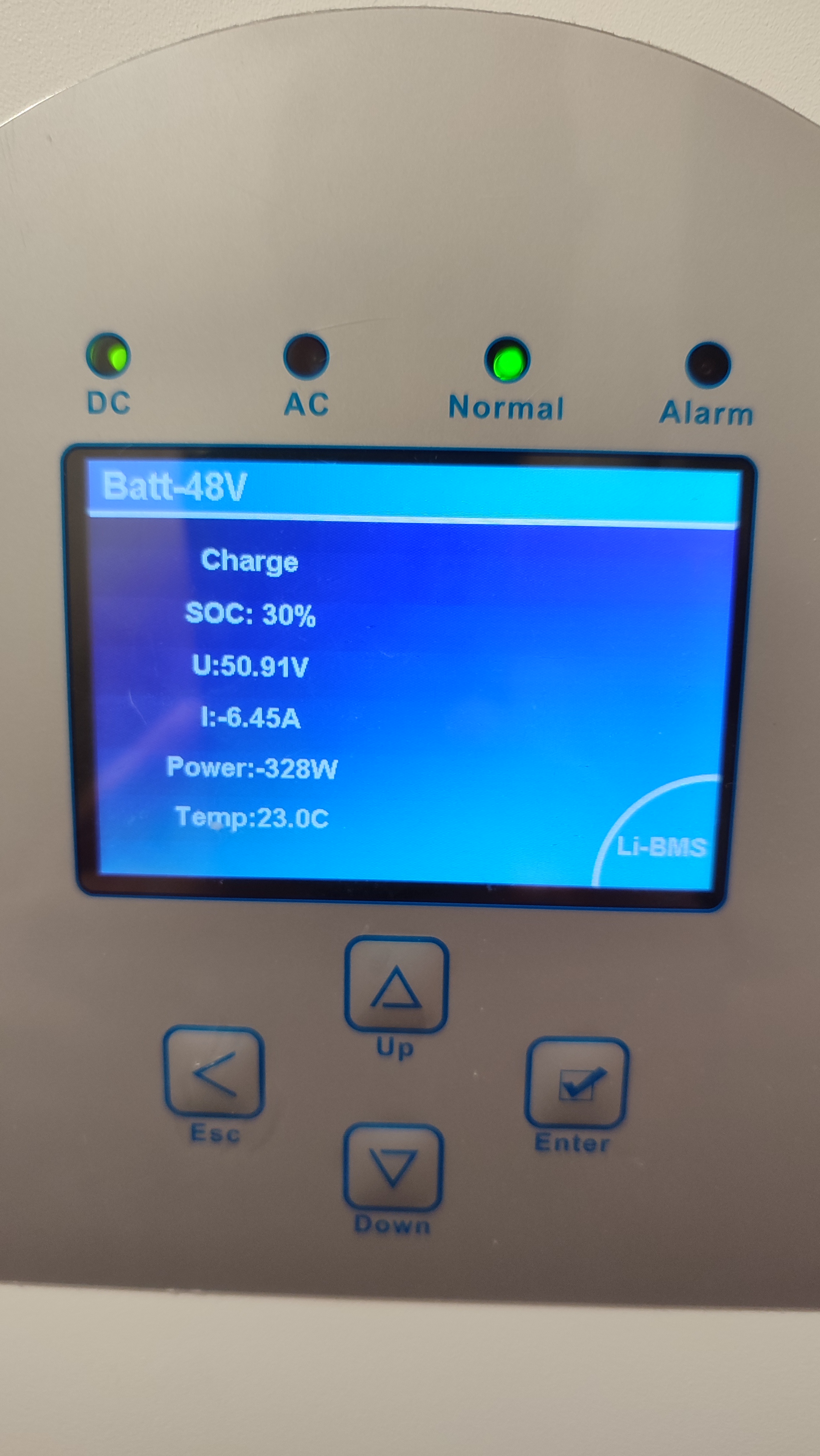

Ahojte mám presne to iste Li-ion 48V 158Ah a JK BMS, Deye menič, ako si to nakoniec nastavil poprosím foto. Mne to trochu blbne nabije to na 100% a hneď začne vybijať na 90% a tak dokola. Vďaka za info.

V žádném případě. Na BMS musí být horní mez nabíjení vyšší a dolní nižší, aby případně odpojila baterii až při poruše regulátoru, nebo ujetí některého článku. Za normálního provozu se BMS nesmí odpojovat.
Například na regulátoru nastavíš nabíjecí napětí absorpce 3,45 V/čl, float 3,35 V/čl a na BMS 3,65 V/čl, podle doporučení výrobce akumulátoru. Hodnoty pro LiFePO4.

Menič Deye komunikuje z BMS prikladám foto. Nastavenia číta z BMS. Keď odpojím komunikaciu z BMS tak menič pekne pracuje z batériu, ale keď obnovim komunikáciu tak pri 100% začne vybijať do 90% a zas nabije na 100% a tak dokolo. Tak už neviem kde je chyba.

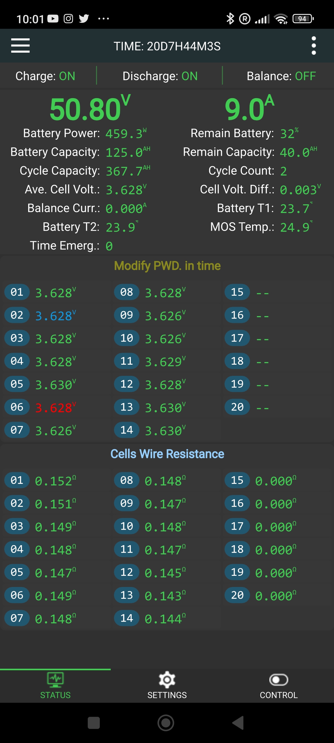

Nevím, jaký pracovní rozsah napětí mají Tvoje baterky, ale nezdá se mi:
Start balance 3,3V
Cell UVP 3,35
Jestli je pro Lithium 3,35 podpětí, tak určitě nebalancuj celou dobu nabíjení, ale někde v oblasti Absorption.
Co píše výrobce baterií v datasheetu?
Start balance 3,3V
Cell UVP 3,35
