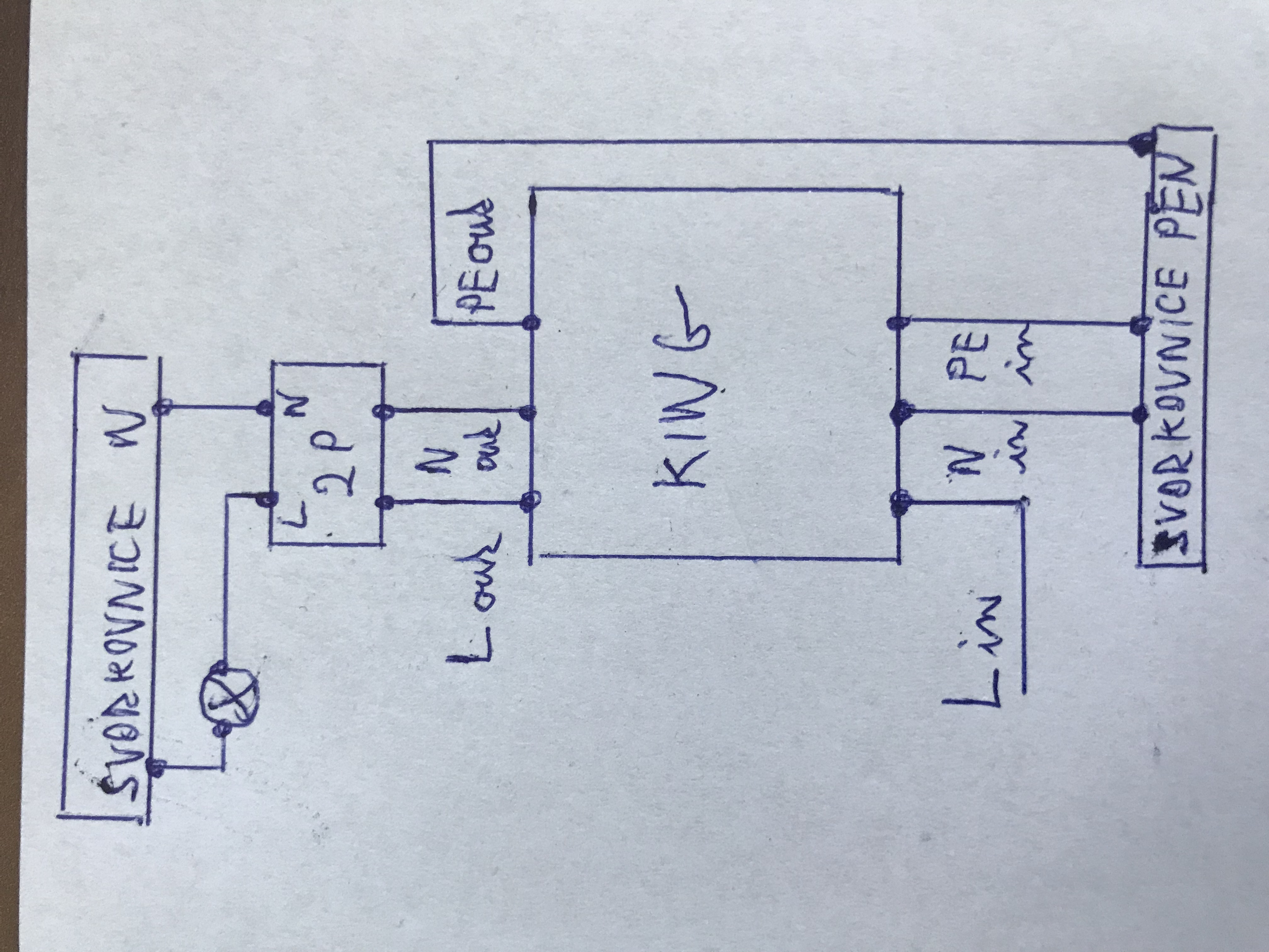

Pokud to teda chápu správně - KING má být umístnění před novým 2P chráničem se samostatným N :
- zpřed původní 4P chrániče se teda odpojí fáze která se zapojí do Lin Kinga (pro krmení bypassu)
- L out putuje přes 2P chránič do stávajících jističů
- Nout se napojí přes 2P chránič N lištu.
- Nin, PEin a PEout se napojí na PEN lištu
- případní přepínač sítí dle potřeby udělá natvrdo bypass mezi Lin+Lout a Nin+Nout
Je to OK dle obrázku?
Jinak ten nápad na spojení všech fáz znie zajímavě, místo podpory druhé fázi a za předpokladů spojení 2 KINGu paralelně. V dome totiž nemám žádné 3 fázové spotřebiče, jenom se bojím co udelá indukční deska - údajně to umí delat dost neplech...

Re: Zapojení voltronic KING 5kW do rozvádeče
Spotrebiče (trvalé žrouty) mám už ted vice méne rozložene mezi 2 fázami totiž v současnosti běžím s prifázovanýma meničema SUN GWL2000. Akurát jelikož chci baterky je postupne předělávám a nechci kupovat zvlášt mppt. Nejvíc mi snad žere mikrovlnka /trouba /myčka. Vytápěni a TUV jede na 1F TČ (tam mám spotrebu nejvíc kolem 1800W). TČ beži jenom přes den a hlavne když svítí (ošetren pres Home assitant automatizaci a svetelne čídlo). Menší bazén taky přes automatizaci nahrívám když je dostačení osvit.cipis píše:Kazda lepsi indukcni deska umi nastavit prikon, tj. zvladne jet i z jedne faze. Navic ty faze tam nejsou potreba posunute, ale pak je potreba zase dimenzovat privodni N.
Zapomen na to, ze odpojis jednu fazi a tu nahradis FV. Jestli to zapojil nekdo normalni, tak je vse pekne rozhazene, aby byly vytezovane vsechny tri faze. Tj. treba cast svetel mas na 1. fazi, cast na 2. fazi a treba treti cast na 3. fazi. Zasuvky podobne a zrave spotrebice urcite take.
Musis si spocitat/zmerit,co ti jak zere, co chces, aby jelo ze slunka, a pak to v tom rozvadeci prehazet podle toho, jaky budes mit vykon atd. Neco treba nechas nonstop, protoze to utahnou pres noc baterky, neco chces pripojit jen ve dne a neco jen, kdyz jsou prebytky.
Pokud zajistis, ze soubeh nebude nad tech 5/10 kW, tak ty faze vsechny proklemuj, tak jak se psalo. Bojler na vodu vytahni extra, at muzes vytezovat. Pokud mas doma nepoucitelbou obsluhu, co je schopna pect v troube, varit na desce, pustit pracku a mycku, tak hodne stesti
Co to zapojení dle obrázku? Muže to tak být?

Nemáte to dobře.Na výstupu z kinga musíte propojit to co máte označené jako PE + N.Pokud to již king nedělá nějakým vnitřním relé.Jinak Vám nebude korektně fungovat chránič za kingem.Můžete to ověřit tak,že při běhu střídače musí být mezi výstupem ze střídače L a PEN na ŽZ můstku cca 230V.Před propojením zkusit žárovkou zda nepoteče proud.
Dekujibublich píše:Nemáte to dobře.Na výstupu z kinga musíte propojit to co máte označené jako PE + N.Pokud to již king nedělá nějakým vnitřním relé.Jinak Vám nebude korektně fungovat chránič za kingem.Můžete to ověřit tak,že při běhu střídače musí být mezi výstupem ze střídače L a PEN na ŽZ můstku cca 230V.Před propojením zkusit žárovkou zda nepoteče proud.
Již to skoro máme! Mám teda za běhu (bypass i běh z baterek) zkusit propojit pres žárovku Nout se PEN? Viz náčrt. A pokud nesvítí napojit natvrdo?
Níže citují z jiního vlákna:
Príspevek od youda
1)
Pokud jede v bypassu, tak propojí Lin-Lout a Nin-Nout. K zajištění správné funkce proudového chrániče se používá domovní propojení PE+N, které je někde před Axpertem, u elektroměru nebo v hlavním rozvaděči. Chrániče fungují.
2)
Pokud jede v battery mode, tak uvnitř měniče dojde (relátkem?) k vzájemnému propojení Nout a PE. Spoj PE+N je tak realizován uvnitř měniče, což je vlastně správně, neboť měnič je v tu chvíli generátor. Chrániče fungují.
- bublich
- Příspěvky: 407
- Reputace:67
Ano.Žárovkou 12-24V nesmí žhnout.Ale pořád je ve hře,že to king propojuje kontaktem vnitřního relé.To je to měření co jsem psal.Neznám Kinga,ale vzhledem k dvojí konverzi bych si tipnul,že ne.Každopádně tím nic nezkazíte.
Bez toho spoje Vám vzniká na výstupu od země izolovaná síť ve které nefungují chrániče a platí zvláštní pravidla.
edit - nepřečetl jsem ty citace,pokud platí že tam ten releový propoj je nemusíte ho dělat,ale ověřte to tím měřením.Výstup L proti žlutozelenému můstku rozvaděče musí mít 230V.Pokud tam ten vnitřní propoj není nebude tam nic nebo nějaký nesmysl.Při chodu střídače.Ale pan Jouda bude mít pravdu.

Fabca píše:Proč bys to nedával na jednu fázi? Právě proto jsem si i já vybral toho kinga, že prostě pojede ta fáze z FVE, případně si docucne z baterek nebo ze sítě a když bude ještě větší odběr tak to přepne na bypass. Taky chci mít připojený 3P, kdy jedna fáze bude "trvale" připojena přes Kingacipis píše:Tak si toho nějakého elektrikáře sežeň
Rozhodně bych to nedával za proudový chránič a určitě bych to nedával na jednu fázi.
Naprostou klasiku, přepínač sítí, buď pojedeš 3f z DS anebo na tom přepínači proklemované všechny tři do jedné z měniče.
3f točivé stroje, pokud máš, tak vytáhnout před tím přepínačem.
Anebo, jak tu kolega trefně pojmenoval, natahat čtvrtou fázi z toho měniče a pak mít u každého žravého spotřebiče přepínač, buď síť nebo ta "4. fáze".

Zapojte ho před chránič,který máte v rozvaděči.Jinak při odběru a patrně již při startu měniče by Vám ten chránič vybavoval.Zapojte ho na samostatně jištěný vývod napevno prostřednictvím krabice.
Na tu fázi co bude napájet si dejte spotřebiče co Vám nejvíce ušetří (vyhovují i z hlediska zálohování - FV má kupodivu i tuto funkci) a jedou stále (u mne např. poč.síť,kamerový system,lednice,bojler apod.).Podle bodu 1 co jsem Vám psal výše,nemusíte (navíc je to nebezpečné)zachovávat rozložení jističů jak to teď máte v rozvaděči.Nejlépe dát vše zálohované na samostatnou DIN.

Jinými slovy "čtvrtá" fáze
Proto to chce to měření, protože je celkem možné, že mu to vyjde, že mu bude 5 kW stačit na všechno, co běžně zaráz používá, samozřejmě bojler přes proudové relé (se vypne, když bude odběr víc jak třeba 3 kW), případně další spotřebiče. Místo toho manuálního přepínání.

Nevím, co pořád máte s těmi chrániči, obzvlášť s nějakým centrálním, což koneckonců odporuje dnešním předpisům. Každý obvod musí mít svůj chránič, hlavně na světla třeba neexistuje jeden chránič. Na druhou stranu žili jsme bez chráničů desítky let s podivnými konstrukcemi. A chránič vás dokáže taky zpráskat:-)

Proudový hránič je jen doplňková ochranaACDC píše:Nevím, co pořád máte s těmi chrániči, obzvlášť s nějakým centrálním, což koneckonců odporuje dnešním předpisům. Každý obvod musí mít svůj chránič, hlavně na světla třeba neexistuje jeden chránič. Na druhou stranu žili jsme bez chráničů desítky let s podivnými konstrukcemi. A chránič vás dokáže taky zpráskat:-)
