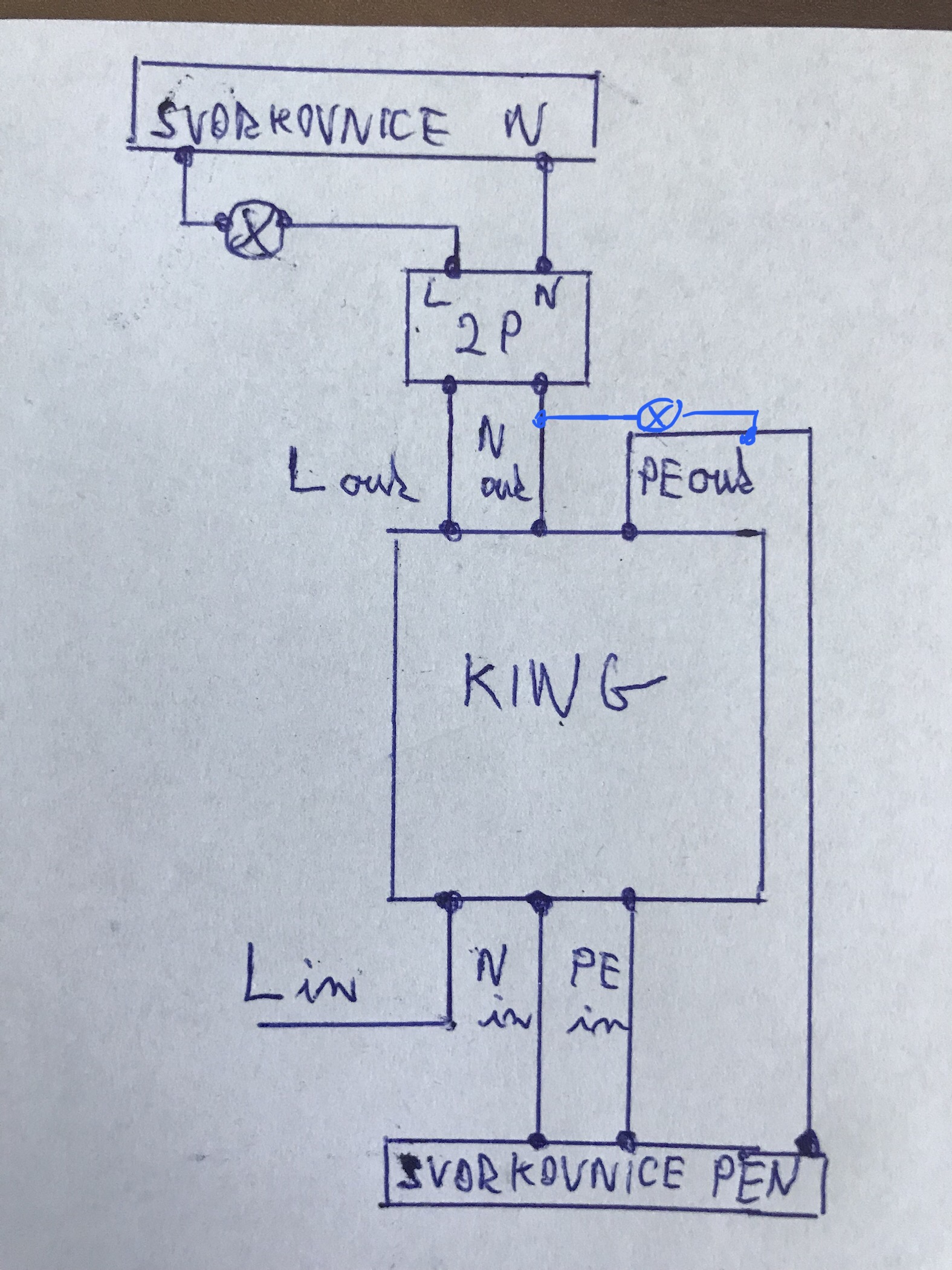

Ahojte,
Prosím o radu zkušených techniku-elektrikářů . Snažil jsem prohledat cely fórum ale jednoznačnou odpověď jsem nenalezl.
Chystám se na zapojení střídače KING 5kW do domovního rozváděče.
Jedná se o novostavbu v rozváděči mám na vstupu v pořadí: hlavní jistič - přepěťová ochrana - Fí relátko.
V ideálnem stavu bych chtěl pohánět jednu celu fázu přes KINGa. Do budoucna možná vezmu dalšího KINGa na druhou fazi.
Reším teda kam mám správně zapojit L, N a zemnění.
- Fázu bych ideálně bral z výstupu Fička a přivedl bych je do KINGa, výstupní L z KINGa zpátky do rozváděče směrem k podružným jističům
- Zemnění vstup i výstup bych jenom paralelně připojil na zemnící svorku (má smysl vstup i výstup vést odděleně?)
- u Neutrálu jsem nejvíce zmaten. Odkud ho vzít a kam ho správně vracet? Můžu vzít vstupní N paralelně ze Neutrálové svorkovnici (za Fíčkem)? Kam vracím výstupní N-ko z Kinga? (údajně mají mýt okruhy napájené přes KINGa samostatnou N svorkovnici).Nemám problém najít N vodiče ze spotřebičů napájených vše mám očíslované netuším ale jak to mám nechat "oddelené" vuči zbývajícím N-ám. Jelikož současně v rozváděči jsou všechny N-a spojné přes Fí relátko do zemnící svorky.
Omlouvám se za možná banální otázky ale elektrikář nejsem a ostrov je pro mne zatím novinka, Dekují :yes:

Pokud chcete skutečně 1F samostatně napájet Kingem tak -
Odpojte N a L příslušných okruhů té konkrétní fáze,PE ponechte tak jak jsou
Z výstupu Kinga vytvořte TNS síť s přizemněným PE
Můžete ale nemusíte použít přepínač sítí pro případ poruchy/údržby (obchvat toho Kinga)
Použijte vlastní 2P chránič (nebo více chráničů - světla,zásuvky) pro tyto okruhy za přepínačem sítí
Z chrániče(ů) budou napájeny jističe okruhů odpojených v bodě 1 (N okruhů zapojit na příslušný chránič(e).
Bylo by dobré a správné kdyby tato část byla v rozvaděči na samostatné DIN,ne různě napřeskáčku okruhy napájené z DS a Kinga.A patřičně označené jako zálohované.
Pokud jste jakémukoliv bodu nerozumněl,hledejte toho elektrikáře.

Pokud to teda chápu správně - KING má být umístnění před novým 2P chráničem se samostatným N :
- zpřed původní 4P chrániče se teda odpojí fáze která se zapojí do Lin Kinga (pro krmení bypassu)
- L out putuje přes 2P chránič do stávajících jističů
- Nout se napojí přes 2P chránič N lištu.
- Nin, PEin a PEout se napojí na PEN lištu
- případní přepínač sítí dle potřeby udělá natvrdo bypass mezi Lin+Lout a Nin+Nout
Je to OK dle obrázku?

Spotrebiče (trvalé žrouty) mám už ted vice méne rozložene mezi 2 fázami totiž v současnosti běžím s prifázovanýma meničema SUN GWL2000. Akurát jelikož chci baterky je postupne předělávám a nechci kupovat zvlášt mppt. Nejvíc mi snad žere mikrovlnka /trouba /myčka. Vytápěni a TUV jede na 1F TČ (tam mám spotrebu nejvíc kolem 1800W). TČ beži jenom přes den a hlavne když svítí (ošetren pres Home assitant automatizaci a svetelne čídlo). Menší bazén taky přes automatizaci nahrívám když je dostačení osvit.
Co to zapojení dle obrázku? Muže to tak být?

Nový příspěvek od bublich »
Nemáte to dobře.Na výstupu z kinga musíte propojit to co máte označené jako PE + N.Pokud to již king nedělá nějakým vnitřním relé.Jinak Vám nebude korektně fungovat chránič za kingem.Můžete to ověřit tak,že při běhu střídače musí být mezi výstupem ze střídače L a PEN na ŽZ můstku cca 230V.Před propojením zkusit žárovkou zda nepoteče proud.

Nový příspěvek od Joe »
bublich píše:
Dekuji
Již to skoro máme! Mám teda za běhu (bypass i běh z baterek) zkusit propojit pres žárovku Nout se PEN? Viz náčrt. A pokud nesvítí napojit natvrdo?

Re: Zapojení voltronic KING 5kW do rozvádeče
Ano.Žárovkou 12-24V nesmí žhnout.Ale pořád je ve hře,že to king propojuje kontaktem vnitřního relé.To je to měření co jsem psal.Neznám Kinga,ale vzhledem k dvojí konverzi bych si tipnul,že ne.Každopádně tím nic nezkazíte.
Bez toho spoje Vám vzniká na výstupu od země izolovaná síť ve které nefungují chrániče a platí zvláštní pravidla.
edit - nepřečetl jsem ty citace,pokud platí že tam ten releový propoj je nemusíte ho dělat,ale ověřte to tím měřením.Výstup L proti žlutozelenému můstku rozvaděče musí mít 230V.Pokud tam ten vnitřní propoj není nebude tam nic nebo nějaký nesmysl.Při chodu střídače.Ale pan Jouda bude mít pravdu.

Jinými slovy "čtvrtá" fáze :)
Proto to chce to měření, protože je celkem možné, že mu to vyjde, že mu bude 5 kW stačit na všechno, co běžně zaráz používá, samozřejmě bojler přes proudové relé (se vypne, když bude odběr víc jak třeba 3 kW), případně další spotřebiče. Místo toho manuálního přepínání.
