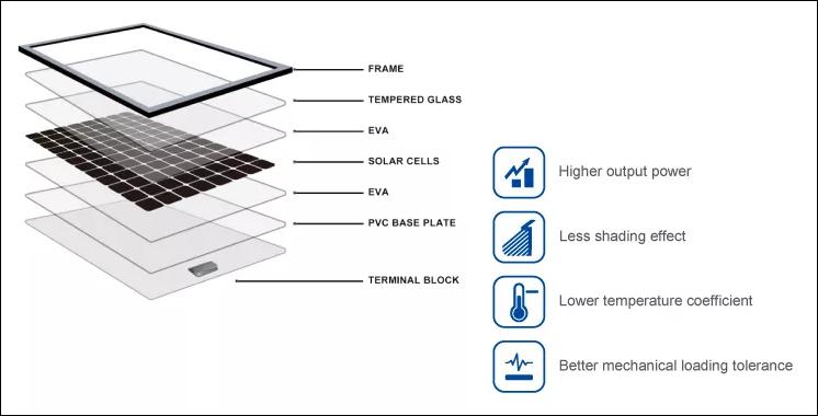

Mě teda štve, že do toho Číňan pořád cpetu EVA fólii, která je zodpovědná za degradaci panelů v čase. Přitom už jsou odzkoušené jiné daleko lepší technologie, které mají tuhle časovou degradaci podstatně menší. Tuším, že pracují se silikonem, nebo tak něčím.

U bifaciálních panelů se udává výkon při osvícení z přední strany a pak výkon, který generuje zadní strana při různé intenzitě osvětlení. Třeba Suntech má bifaciální panel 440Wp a u něj udává výkon při 5,15 a 25% osvícení ze zadní strany 462W, 506W a 550W.ota píše:Jasně že to na střeše nikdy nedosáhne nominálního výkonu.
Bifaciály jsou vhodné do pozemních instalací se světlou odrazivou plochou a albedo alespoň 7%.
Vhodná instalace je na poušti kde není vegetace takže se světlo odráží od povrchu nebo jsem je viděl na severu montované kolmo na výšku kde na ně v létě ráno a večer může svítit slunce i zezadu. U nás, podle mě takový panel nemá smysl.
Co jsem koukal na jiné bifaciální panely tak jsou obvykle sklo/sklo, protože EVA fólie nepropouští sluneční záření.solárník píše:Mě teda štve, že do toho Číňan pořád cpetu EVA fólii, která je zodpovědná za degradaci panelů v čase. Přitom už jsou odzkoušené jiné daleko lepší technologie, které mají tuhle časovou degradaci podstatně menší. Tuším, že pracují se silikonem, nebo tak něčím.
Front \Back Glass 2.0 +2.0 mm (0.079 +0.079 inches) semi-tempered glass - tohle je z datasheetu Suntechu:
https://gbc-solino.cz/wp-content/upload ... Pnh_EN.pdf
