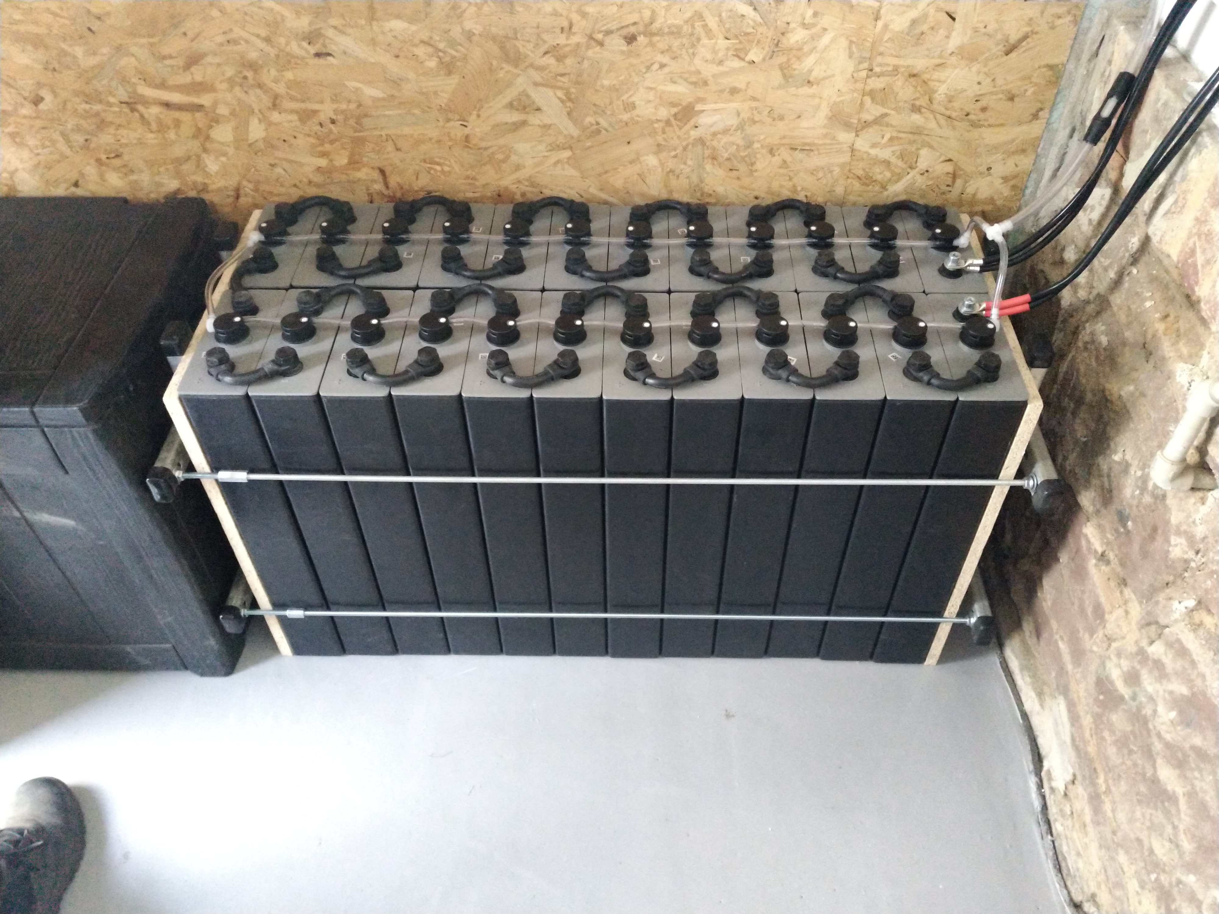

Ostrovní elektrárna o výkonu 7,2 kW využívá 16 solárních panelů a dva měniče Axpert King 5 kW, napájející téměř celý dům kromě varné desky a čerpadla. Systém obsahuje trakční baterie 48V/520Ah a sofistikované řízení ohřevu bojleru pomocí snímače DLS3-1 a řídící jednotky Siemens Logo, které zabraňuje přetížení baterií při nízkém slunečním svitu. Instalace je navržena tak, aby zajistila stabilní a efektivní provoz s ohledem na hlučnost měničů a bezpečnost pojistek.

FVE 7,2Kw (panely 16 x 450w), měniče 2x Axpert King 5kW, trakční baterie 48V/520Ah. Napojen skoro celý dům, krom varné desky a čerpadla. Měniče s bateriemi jsou umístěny v samostatné technické místnosti (měniče jsou při zátěži poměrně hlučné).

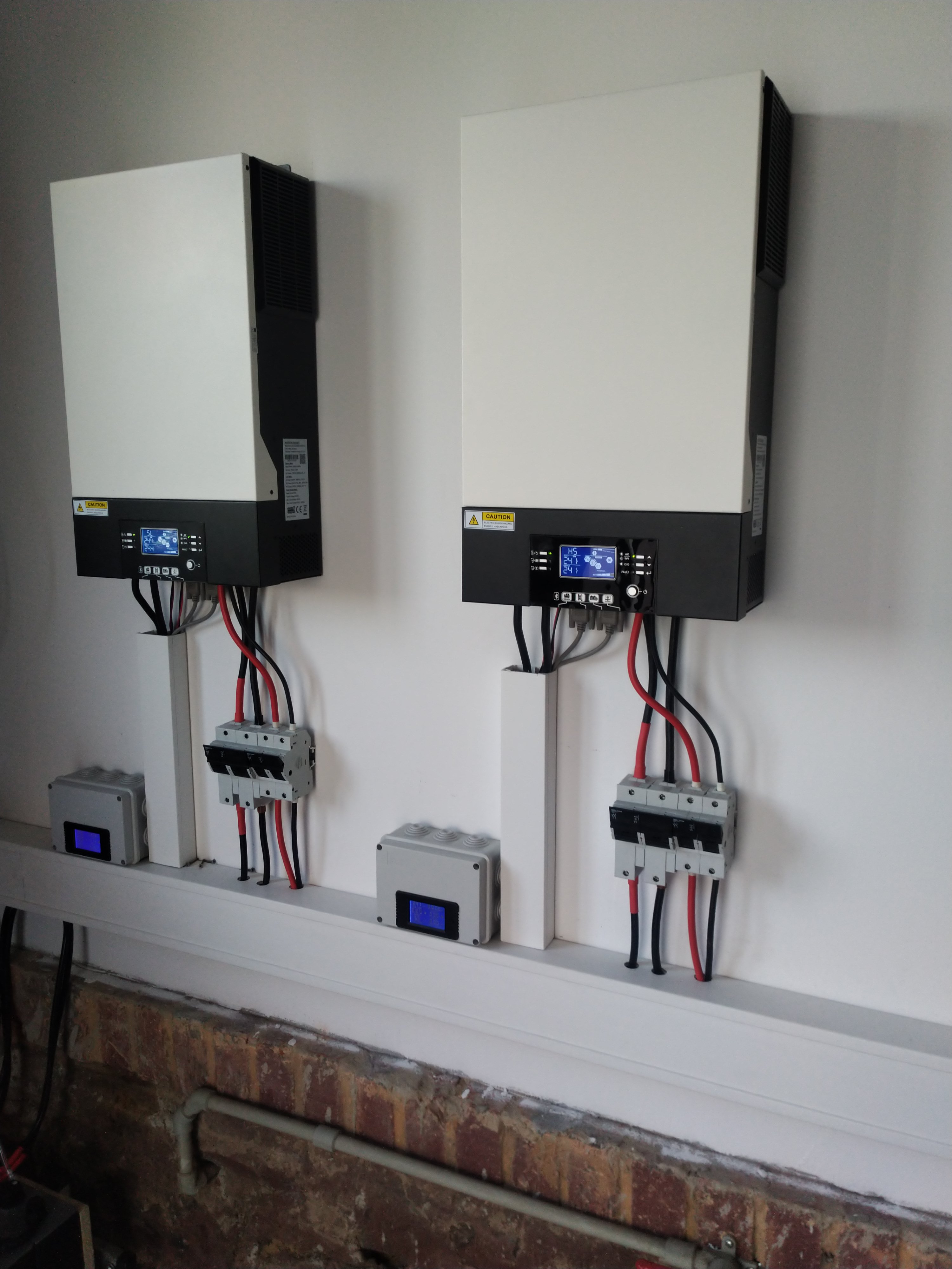

Vypadá to moc pěkně
Mohu se zeptat co to je za pojistkové odpojovace na přívodech od baterii na kolik A jsou? Něco podobného zhánim ale na 200A nic nenacházím. Jedině nožovky.

Podle obrázku jsou to normální na válcové pojistky, max co do toho jde dát je 125A pojistka, taky je používám.Camel píše:Vypadá to moc pěkněMohu se zeptat co to je za pojistkové odpojovace na přívodech od baterii na kolik A jsou? Něco podobného zhánim ale na 200A nic nenacházím. Jedině nožovky.
https://www.oez.cz/opvp22-1

Tak jsem si to myslel dobře že to jsou ty opvp22. Domníval jsem se ze tam má něco jiného protože doporučené jištění těch měničů od baterie by mělo být 200A.

A proč tak velkou?
Kolik ty měniče mají výkon?
5000W/48V=104A takže když tam dá 125A je to dostatečné.

protože ta pojistka je tam pro případ průseru, nikoliv z důvodu přetížení. Pojistka na větší proud bude mít na sobě taky menší ztráty. Dalším důvodem může být taky to, že proud z baterií není konstantní ale bude se měnit víceméně kopírovat průběh sinusovky na výstupu se špičkama sníženýma o filtrační kondenzátory v měniči. (tohle bude vidět logicky jen osciloskopem)

Kolik to udělá ta ztráta mezi 125A a 200A pojistkou? Nula nula nic protože kolikrát běží ten měnič na 100% výkonu?
Jasně když ten měnič přetížíš.... 10 000W/48V= 208A
Ale krátkodobé přetížení by měla snést i ta 125A pojistka, samozřejmě že pak ubíráš na životnosti, ale jde o to jak často ten měnič budeš přetěžovat.....
Já jsem měl na 3.2kW při 24V 125A a i při přetížení neshořela, samozřejmě max stabilní výkon byl pračka + něco co dalo max 2.5kW což je max 104A

Ta hodnota na pojistce je jmenovitá, ne ta, při které přeruší. Tj. to vydrží trvale jet na té jmenovité hodnotě.

Jinak ten menic ma uz DC prepalovaci pojistku na 200A uvnitr, a da se vymenit. Takze ta duplicitni pouze chrani tu co uz tam je.

2s-4p, na jeden měničrikolami píše:Na každý měnič máš 8 panelů? V jakém zapojení?

Ještě jedna drobnost, abych nepřetěžoval bateri v případě nedostatečného slunečního svitu, je ohřev bojleru (2kW) velice jednoduše omezen jednak časem (8:00 - 16:00) a soumrakovým snímačem. Takže když příkon z panelů kesne pod 1kW, ohřev se vypne, pokud bojler nemá v 16:00 dostatečnou teplotu, přepne na síť.

To je skvělé řešení. Jak to máte zapojené? Přemýšlím o stejné regulaci.lukasl píše:Ještě jedna drobnost, abych nepřetěžoval bateri v případě nedostatečného slunečního svitu, je ohřev bojleru (2kW) velice jednoduše omezen jednak časem (8:00 - 16:00) a soumrakovým snímačem. Takže když příkon z panelů kesne pod 1kW, ohřev se vypne, pokud bojler nemá v 16:00 dostatečnou teplotu, přepne na síť.

Dle první foto to mám stejně, jen jsem použil raději nožovky a ty komunikační kabely jsem neměl odvahu nacpat do žlebu se silovkama, tak jsou prozatím na stěně, než něco vymyslím.

Jako senzor používám snímač DLS3-1 od Elko ep, vlastní řízení teplot a spínání bojleru řeším pomocí řídící jednotky Logo od Siemensu, které ovládá dva vzájemně blokované stykače (ohřev ze sítě a ohřev z fotovoltaiky)karel.henn píše:To je skvělé řešení. Jak to máte zapojené? Přemýšlím o stejné regulaci.
Původně jsem to neřešil, ale v momentě, kdy se při nedostatečném svitu nahříval bojler a k tomu se přidal ještě další spotřebič (pračka nebo třeba vysavač + běžná spotřeba), tak si měniče dokázaly potánout z baterie klidně 4,5kW, takhle jsem to velice jednoduše vyřešil.
