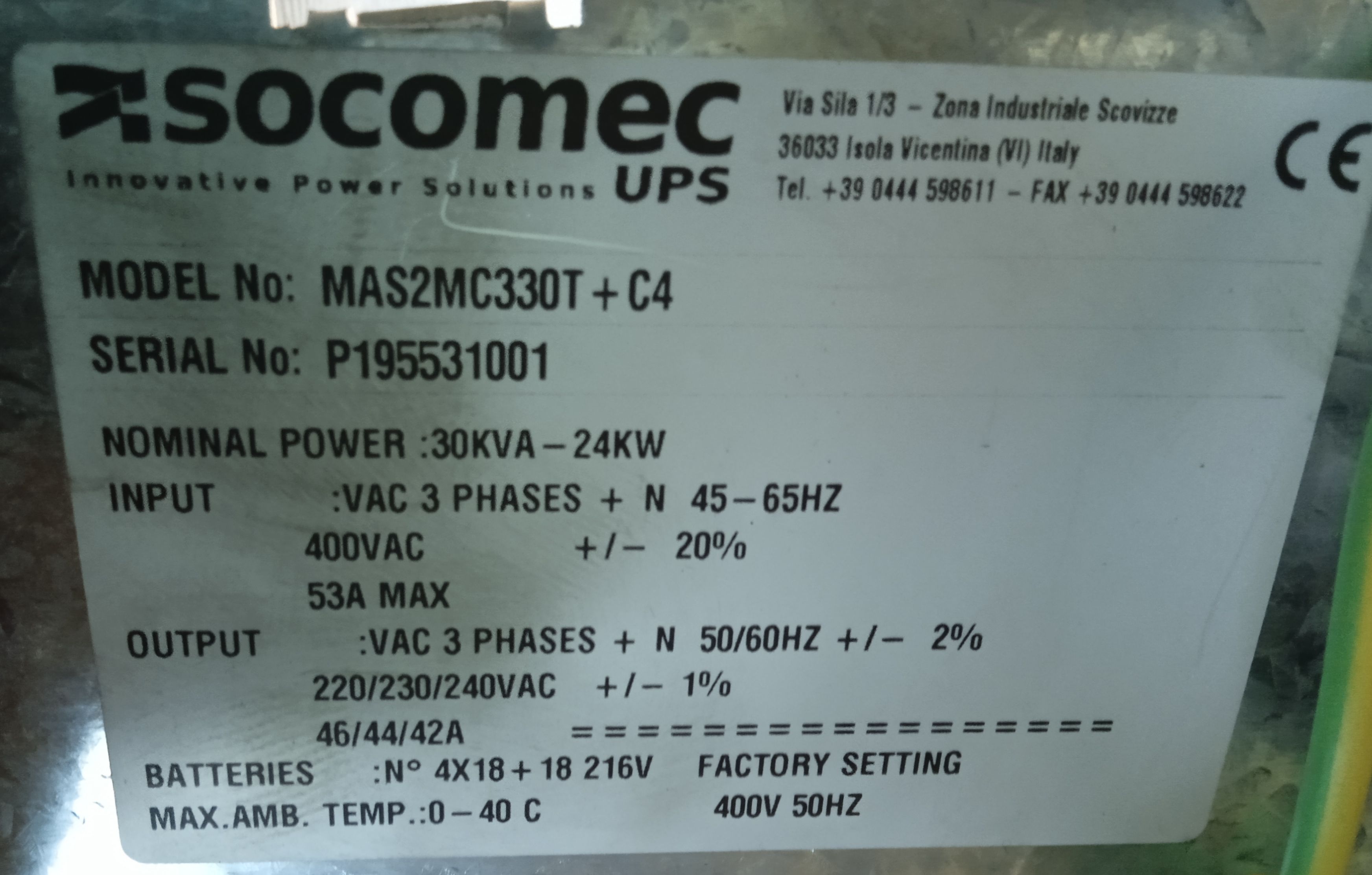

Mám k dispozici UPS 2 kusy . Použité
1 kus je 4.6Kw na 230
a 2 kus je na 24kw na 3faze
+ nějaké střídače a náhradní díly
Pokud vím tak uvnitř je nabíječka , střídač DC/AC
Chci je využít pro FVE +- 5Kwp
Jsem vedle s myšlenkou "haknout" UPS na střídač a nabíječku ?

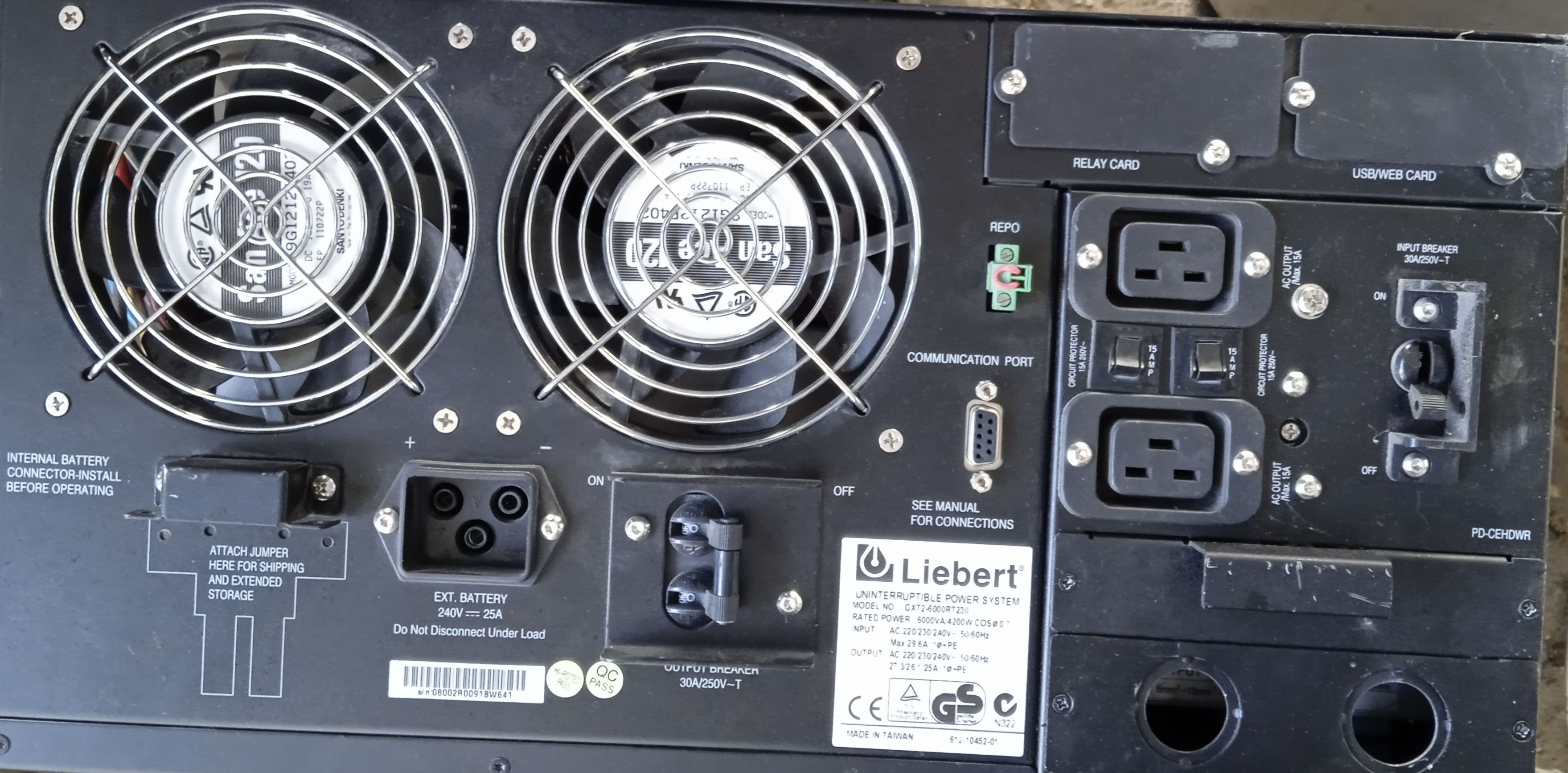

Odpovím si sám co jsem zjistil
potřebuju
1/ solární nabíječku MPPT v klasickém UPS tato nabíječka není.
UPS se dá přepnout ručně do režimu ups --> zapnout střídač --.dodávky sinus do sítě z baterií.
Externí vstup z baterií je na UPS standartem.
UPS má vestavěnou aktivitu pro ochranu baterie před hlubokým vybitím a zajišťuje dlouhou životnost invertorové baterie.
Druh baterií se dá nastavit .
Pro "haknutí" standartního UPS tedy
Potřebuju jen regulátor solárního nabíjení. MPPT podle baterií a počtu které připojíš na externí vstup.Nebo do UPS.
pro střidač UPS 1 na 1 faze 230v 4.6kw potřebuješ 20x (12v 7ah) 240VDC typ YUASA /MP7-12 lead aci valve regulated 525,- x 20 = 9- 10 000,- a MPPT 240vdc za cca 5K nebo serioparalerní zapojení nabíjení z FVE přes několik MPPT DC/DC měničů za levnejc
