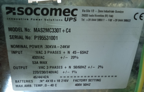

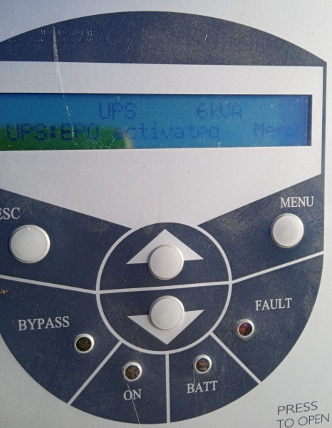

Mám k dispozici UPS 2 kusy . Použité
1 kus je 4.6Kw na 230
a 2 kus je na 24kw na 3faze

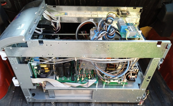

+ nějaké střídače a náhradní díly
Pokud vím tak uvnitř je nabíječka , střídač DC/AC
Chci je využít pro FVE +- 5Kwp
Jsem vedle s myšlenkou "haknout" UPS na střídač a nabíječku ?
