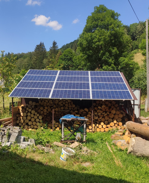

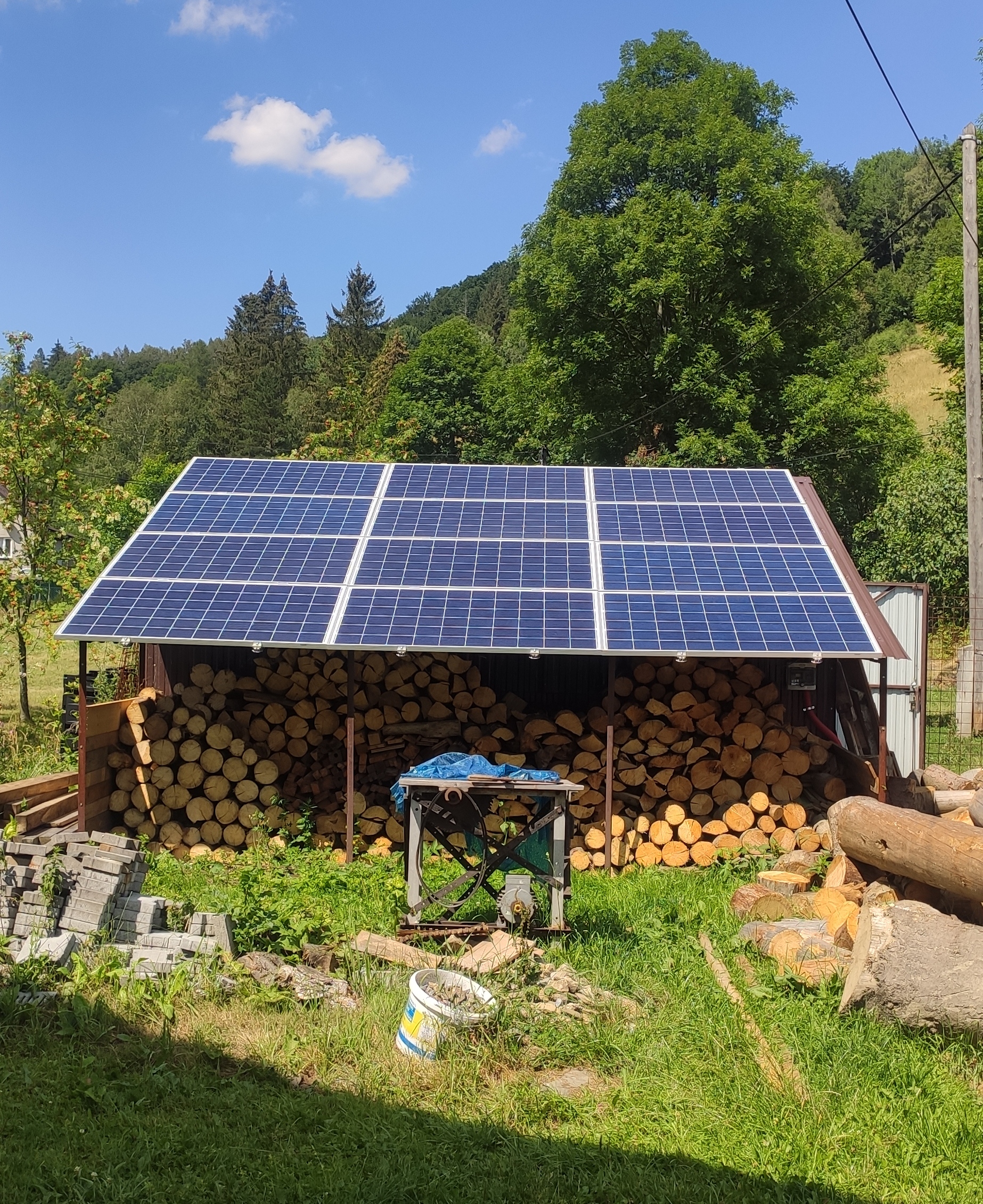

Zdar všem, prosím poraďte :
12x jasolar 295wp ( ovp 39,6v 9,2A ) za optimálních podmínek v horký letní den dávají v sérii 320v 8,2A, zato když je chladněji, vyleze napětí na 380v. Uvažuji zda nebude lepší dva stringy po 6 panelech, mám ale strach aby při sníženém osvitu nekleslo napětí pod 120V ( minimum mppt ) je velký rozdíl mezi sériovým a paralelním zapojení ? Stíny neřeším, osvit je ok.

Jestli nehrozí překročení max. napětí mppt při mrazivých dnech a plném osvitu tak to nechte.
