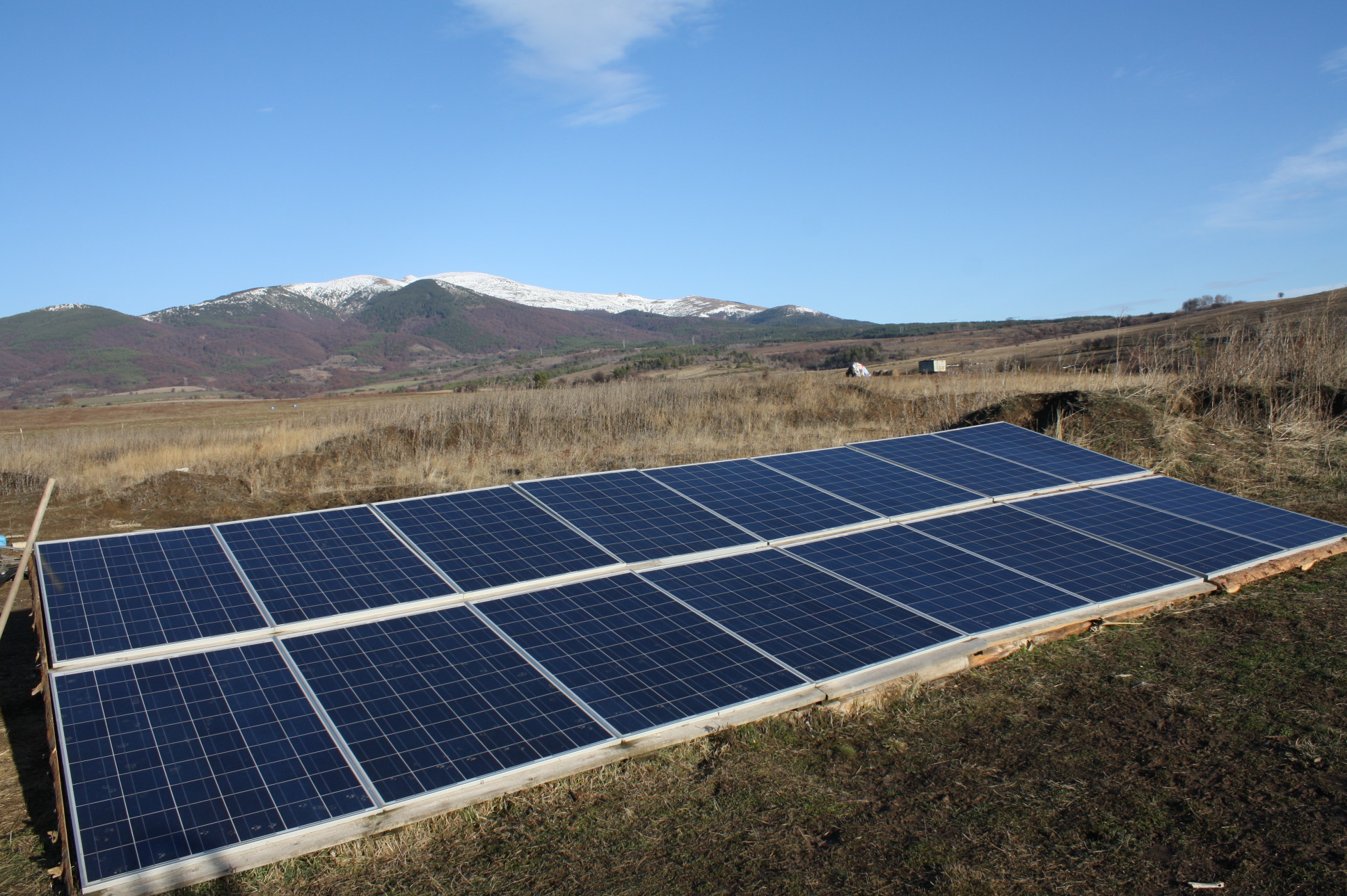

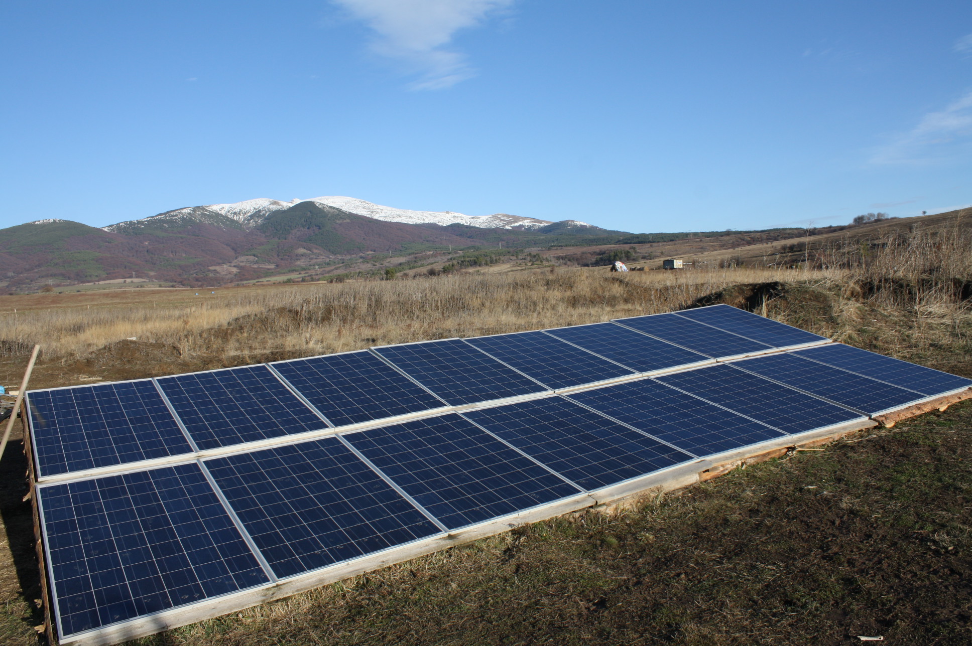

Zdravim vsechny vespolek. Rad bych se podelil o zkusenosti laika ktery si svepomoci postavil malou ostrovni elektrarnu.
Soarni panely calkem 3400 w baterie stanicni varta 24 kusu po 2 v a 1500 Ah , porizene starsi od jednoho dobreho cloveka ze slovenska na ktereho jsem bohuzel stratil kontakt, tak kdyby me tu nasel at se prosim ozve , muj stary email ze vsemy kontakty i web mi byl odcizen a tudis jsme prisel o veskerou databazi. menic 3 kw obic od conradu a jeden china 1 kw , umisteni panelu je mezi pohorim vitoscha a rila v bg vyska 1100 metru nad morem jizni strana, slunce tu sviti vic jak 300 dni v roce , bez mracku a dost silne . Planujem pripojit VE ktero mame 5-7 kw na 24v ale zatim nebyla potreba . tak lezi ve skladu .
Jak fungujeme- Jelikoz nasi prace je chov krav a western koni nejake kozicky a prasatka , takovy mensi ranc , tak prace je porad a muzem si vesmes vybrat kdy co budem delat. Takze veskere spotrebice ktere maji vetsi spotrebu pouzivame kdys slunce sviti, mackac obili odber 2.5 kw pise se na nem a vpohode pracuje na 3 kw obic menic, pracka , elektricke topeni -Fukar odber 1-2 kw , hlavne kdyz v zime sviti a neni potreba nic delat tak ho pouzivame na odber ve spicce . Poridili jsme tento rok infertorovy klimatik , ktery ale jede kdyz panely pracuji tak na 30% , jakmile zacne svitit ostre slunce , v stabilizatoru napeti 3kw zacne cvakat a dle multicetu nameti skace od 200 - 230 w a invertor se zastavi. Myslim ze to bude asi menicem , momentalne resim ze bych vzal sinusovy menic a mohlo by to frcet. V lete kdyz budou prebytky tak pustime klimosku a pres zimu topeni . Stale bezi lednicka 400 litru a mrazak 420 lirtu a elektrycky ohradnik , lednice a mrazak jsou umisteny v domku bez topeni , v zime je tam zima a v lete prijemny chladek , takze si myslim ze lednice i mrazak pres zimu ma minimalni odber . Ohrev vody v solaretu sluncem a kdyz je dva tri dny zatazeno , pouzijem bojler na 20 litru , kde se dva lide vpohode osprchuji. V planu mame zasobnik teple vody, hlavne az se zapoji ve , mam strach kam s elektrinou a budu muste vymyslet jak spotrebovavat ty kw. Fouka tu skoro kazdy den a nekdy az moc . zkusenost po vic jak rocnim provozu - Veskere spotrebice deniho uzivaní , pc, tv , bezne spotrebice v kuchyni bez problemu, osvetleni led diodami ruzne sily a barev aby to bylo prijemne pro oci . Baterie dnes kdy je opravdu hnusne poletuje lehce snich se dobijeji dle regulatoru na 70 % snazim se je setrit kdyz moc nesviti , proste nedelam zbytecne ze spotrebici , kdyz sviti delame , dopoustime vodu do nadrze atd . Kdyz sviti dlouho premyslime co jeste pripojit
baterie mame poskladane na dva komplety po 24 v a jeste svazane jako dve velke baterie 24 a 24
Takze to pro zacatek asi vse, omluvte mou neodbornost ale jak jsem jiz psal jsem rancer a technice a odbornym nazvum nerozumim.

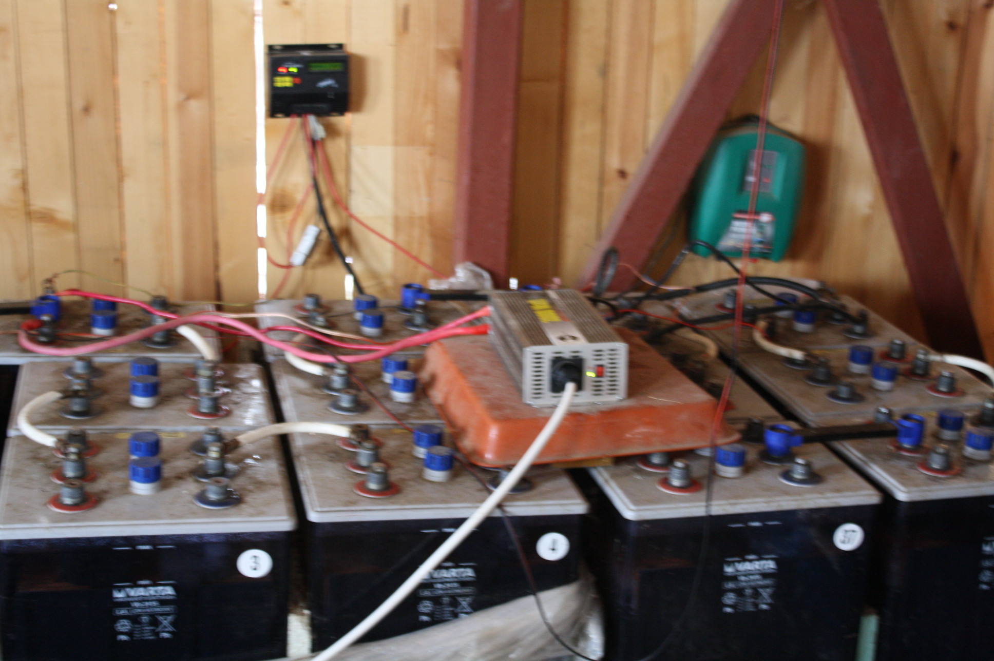

No čo k tomu dodať....peeerfektný systém.....
Akurát nejaký lepší regulátor by tam bodol....i ked ako popisuješ,vela svieti (300 dní v roku....
...to by som bral...)tak to zrejme v pohode postačí....

Vyzerá to byť silný a spoľahlivý systém, univerzálne použiteľný na všetko, čo človek potrebuje. V podstate sen všetkých nás tu.

Nádhera, nemám slov. 300 dní v roku slnko, to ti tu všetci budú závidieť.
Máš to super že nevieš čo s prebytkom, ja skoro vždy neviem čo s nedostatkom.

Jen pro zajímavost porovnání dat mezi BG a ČR z propočtu pomocí PVGIS - Systém 3,4kWp, orientace jih, sklon 30°
Rila, Bulharsko 1100 m.n.m.Ed - denní výkon kWh, Em - měsíční výkon kWh, Hd a Hm - intenzita slunce v kWh na metr čtvreční
Napajedla, ČR 260 m.n.m. Denní výkon v prosinci v čr je 2,5kWh zatímco v bulharsku nasvítí 5,2kWh !

To už je celkom slušný výkon. Menič dajte na bezpečnejšie miesto (nie voľne ložený na tácke nad svorkami). Inak sa môže stať, že budete mať ohňostroj aj mimo Silvestra

Dik za upozorneni , je to vse docasne ulozene, jinak menice jsou na plastu a na nich je plastova bedna s vetranim , bedny jsme sundal na foceni , s menicema jde hnout tak na kazdou stranu dva cm , tak by to melo byt ok nez se vse bude predelavat.bert píše:Zdravím!

Nič v zlom! Ja som len vychádzal z Vašej fotky a nechcem si predstaviť, čo by mohlo spraviť zavadenie o kábel od meniča. A 3x väčší pozor by som dával pri drevených stenách, čo tam v pozadí vidím

S podobným problémom s meničom som sa stretol v jednom systeme.Menič sinus čina nemel rád vyšie napetie z batérií alebo regulátora.Nad 27,5V pri malej zaťaži síce fungoval ale žiarovky blikali,tak isto červená kontrolka na meniči ktorá indikuje chybu.Pracovný rozsah udavaný 21-30V.Takže pozor aj pri sinusovych meničoch.

Jakej sinus menic bys dle svich zkusenosti doporucil aby bylo vse ok???luge píše:Hoj.Pekny system.

Cau, napriklad mne chodi bez problemov vo vsetkych rezimoch plny sinus MeanWell TS-1000.

Všetko záleží na financiach.Mam len dobrú skúsennost so sin conrad SWD1,2kW,ale ten vyrábajú max 2kW,spomínaný 2,5kW čínsky menič bol zaslaný na výmenu za 3kWsin. ktorý má večší vstupný rozsah a ma vyriešiť problém.Má prísť tento týždeň,tak otestujeme.Ja mám tiež objednaný 3,5kWsin. uvidím keď bude po teste tak sa ozvem.Sú značkové meniče ako victron,studer a.i.ale s tými nemam skúsennost-vysoká cena.martinmm píše:Jakej sinus menic bys dle svich zkusenosti doporucil aby bylo vse ok???luge píše:Hoj.Pekny system.
