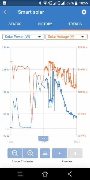

Tak po opětovném resetu a nastavení dělá tohle.

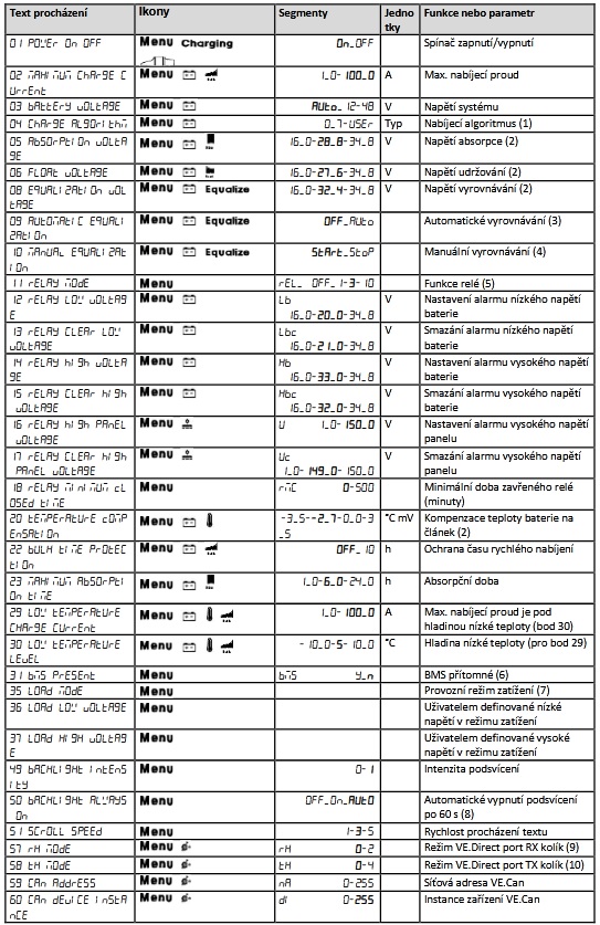

Jelikož teď nemůžu na BT, udělal jsem to v demoverzi. Přijde mi toho k nastavení dost málo. Pořád věřím že dělám něco blbě.

V návodu se toho pomocí displeje (který nemám) dá nastavit podstatně víc. Včetně řízení tou BMS.

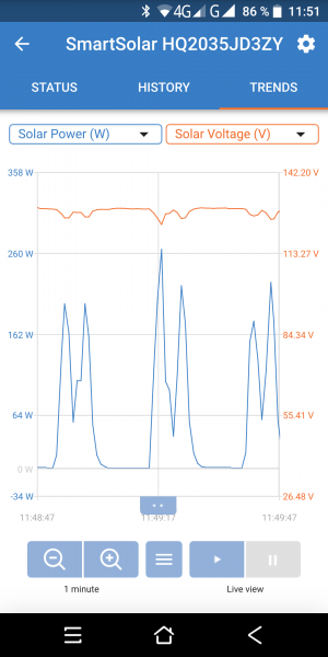

Tak to vypadá začalo nabíjet. Ale napětí panelu je zkreslené pořád.
