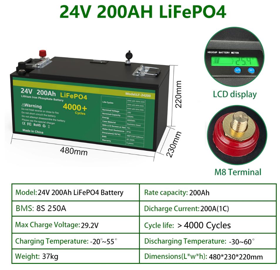

Zdravím, mám v sérii zapojené 2 x 24V batérie. Mám na nich rozdiel napätia pri nabití. Max nabíjací prúd je 50A Poradili by ste mi prosím nejaký balancér medzi ne? Nikde ho nemôžem zohnať. Alebo ako ich vybalancovať. Vďaka moc.

Nastavené na striedači max je 56,4V udržiavacie napätie 54,4. Pri max nabití má jedna bat 28,2V, druhá bat 27,2V
Pri vybíjaní sa zrovnajú, napr. obidve majú 26,8V.

Nastav 55.2 a 53.6V (3.45V a 3.35V na článek).

Jinak nastavovat víc jak 3.5V na článek je blbost, při 3.45V na článek se baterka taky nabije na 100% jenom o trošku pomaleji.
Jinak pokud jde v tom neznámém měniči nastavit i doba absorpce tak ji nastav na menší hodnotu, pro začátek můžeš vyzkoušet 5-30minut.
Pokud k té baterce je nějaký SW kde vidíš napětí článků tak nastav dobu absorbce tak dlouhou než se začnou články rozcházet.

Nie tam sa nedá nastaviť nič, na displeji batérie je len celkové napätie a nabitie v %

Bohužial nemá BT. Ale zdá sa, že čo ste mi poradili-zmeniť nabíjacie napätie, pravdepodobne bude fungovať, aj keď sa mi zdá, že sa batérie nabíjajú dlhšie.

Tak při menším napětí se budou nabíjet delší čas.
Ale neměly by se tak rozjíždět.

Raději bych se vrátil zpět na zem a přestal řešit pomocné balancování dvou LiFePo 24V baterií. Pokud se baterie nabijí samostatně a poté se v provozu více rozcházejí, tak je v nich nějaký problém. A řešením může být třeba i to, co se dělalo dříve s bateriemi LiFePo 12V Winston - obal se "otevřel" a jednotlivé články si člověk pospojoval jak potřeboval a napojil si na ně BMS dle vlastních preferencí.
