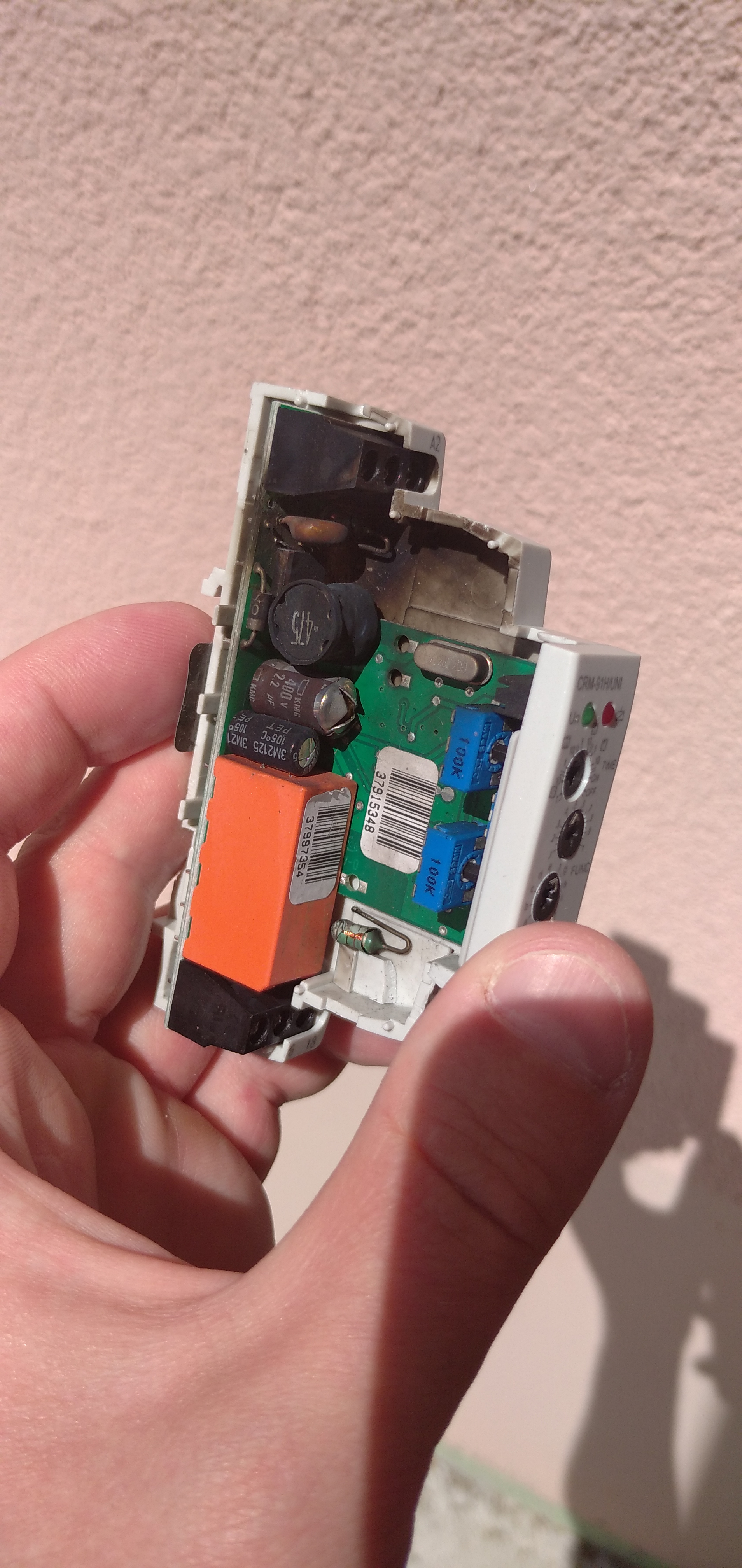

Inak teda neviem, ake mate skusenosti s elkoep, ale takto skoncil crm91 po polroku ovladania cirkulacky. Podla mna to je odpad horsi nez ten hnoj z aliexpressu.

Nebylo tam přepětí na tom ovládacím vstupu nějaké impulzy?

Aj keby - pol roka nevadili? Ale neboli, na riadiaci vstup sla faza z cerpadla, cize po dobehu casovaca cerpadla (schodiskovy automat) na nastaveny cas blokoval opatovne spustenie (kym nevychladla voda v trubkach). Jedneho dna supa a bolo.Soban píše:Nebylo tam přepětí na tom ovládacím vstupu nějaké impulzy?

No a v tom může být zakopán pes, ono 100 malých špiček přepětí to vydrží až po 101 se to prošlehne, motory jsou na idukci svině.stano22 píše:Aj keby - pol roka nevadili? Ale neboli, na riadiaci vstup sla faza z cerpadla, cize po dobehu casovaca cerpadla (schodiskovy automat) na nastaveny cas blokoval opatovne spustenie (kym nevychladla voda v trubkach). Jedneho dna supa a bolo.Soban píše:Nebylo tam přepětí na tom ovládacím vstupu nějaké impulzy?
Co tam přesně shořelo? Ten napájecí obvod - tam nic není dva odpory, kondenzátor, usměrňovač, nebo hořela ta deska s tou elektronikou.

Kdo ví, odkud to ELKO EP bere. To samé, ale s nálepkou ETI je o 300 Kč levnější ... Takže to bude beztak všechno přemalovaná čína.
Je tam pěkně odpadený ten rezistor
Nicméně, takové věci bych na přímo nikdy neprovozoval, mám to udělané tak, že výstupem ovládám stykač a ten až spíná "silovku".

Ono se tím ani na přímo nic nedá ovládat, nebo lépe řečeno já tím přímo ovládám proudovými relé PRI-51 2kW spirály, tam je relé s 8A kontaktem při AC1 zátěži.
Jinak CMR91H může spínat v AC2 250V/5A a v AC3 250V/3A v AC1 250V/16A
Měl jsem i CMR91H kterou jsem zničil takže jsem se koukal dovnitř a je to celkem slušně udělané, samozřejmě těžko budu zjištovat jak jsou dimenzované součástky.

S ELKO nemáme špatné zkušenosti, ale proudově fakt nepřetěžovat.

30W cerpadlo ovladat cez stykac? ehm.. schodiskovy automat to cerpadlo primarne spina 5 rokov (rovnaky kus)

Ano, proc tahat 230V do ovladacky? Jedu vsechno v 24V "logice" a az zaverecky spinaci prvek spina 230V.
Uz jen z toho prosteho duvodu, ze to kdykoliv cimkoliv nahradim a ne, ze me zastavi, ze na vstupu je 230V

cipis: tak ked vyrobca tvrdi, ze je na to prvok stavany... ale inak zaujimava teoria.

Tady podle mě nebyl zničen kontakt relé, ale zhořela napájecí část, a jde o to zda to bylo přepětím na napájení nebo na tom ovládacím vstupu.
Ještě jsem se koukal na fotku a tady to vypadá na problém s napájením, uhořelý odpor a vystřelené kondenzátory za usměrňovačem.
Nedostalo se tam náhodou 400V z jiné fáze na to napájení, špatné uzemění N vodiče a silný 3f motor?
