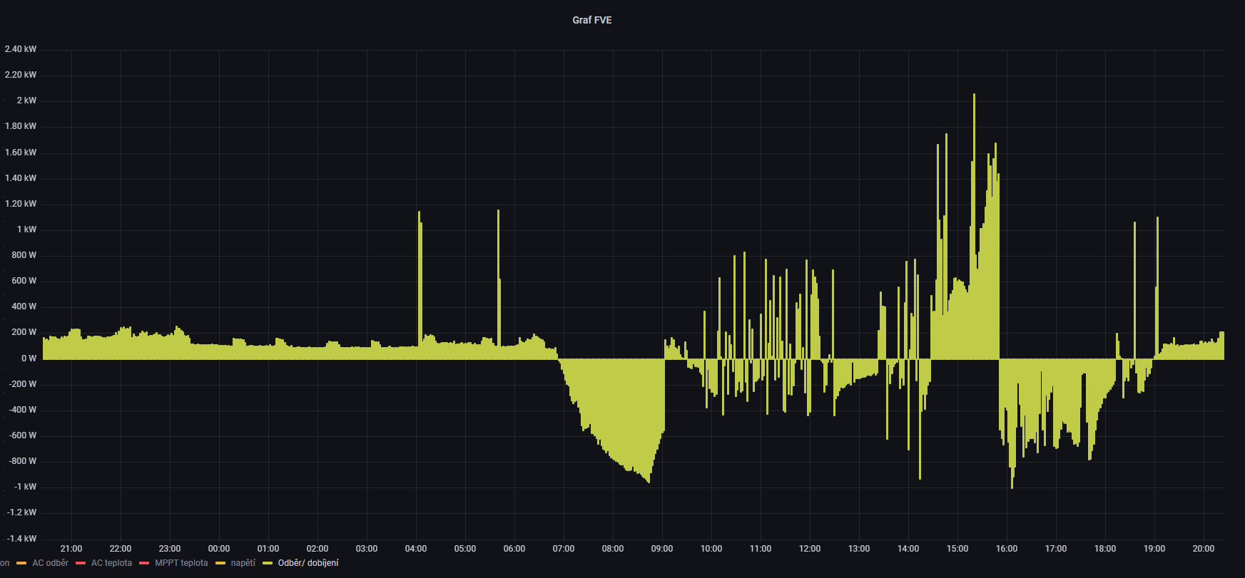

Re: Vadí baterce takove minicyklování ?
Toto by mě také zajímalo... U olovo uhlíku mi třeba některé dny proběhnou takto jako na obrázku... Jestli jí to vadí netuším...
Vadí. Jsou to cykly navíc. Nejhorší na celé věci je ovšem to neustálé dobíjení k horní hodnotě napětí. Aspoň že tam máš těch 90% a nikoliv 100%. To by bylo fakt špatně.ZdZ píše:Hlídám náboj v baterce pomocí bmv shuntu a když se nabije na 90% zapnu topnou spirálu, když klesne náboj pod 80% spirálu vypnu. A takhle pořád dokola.
