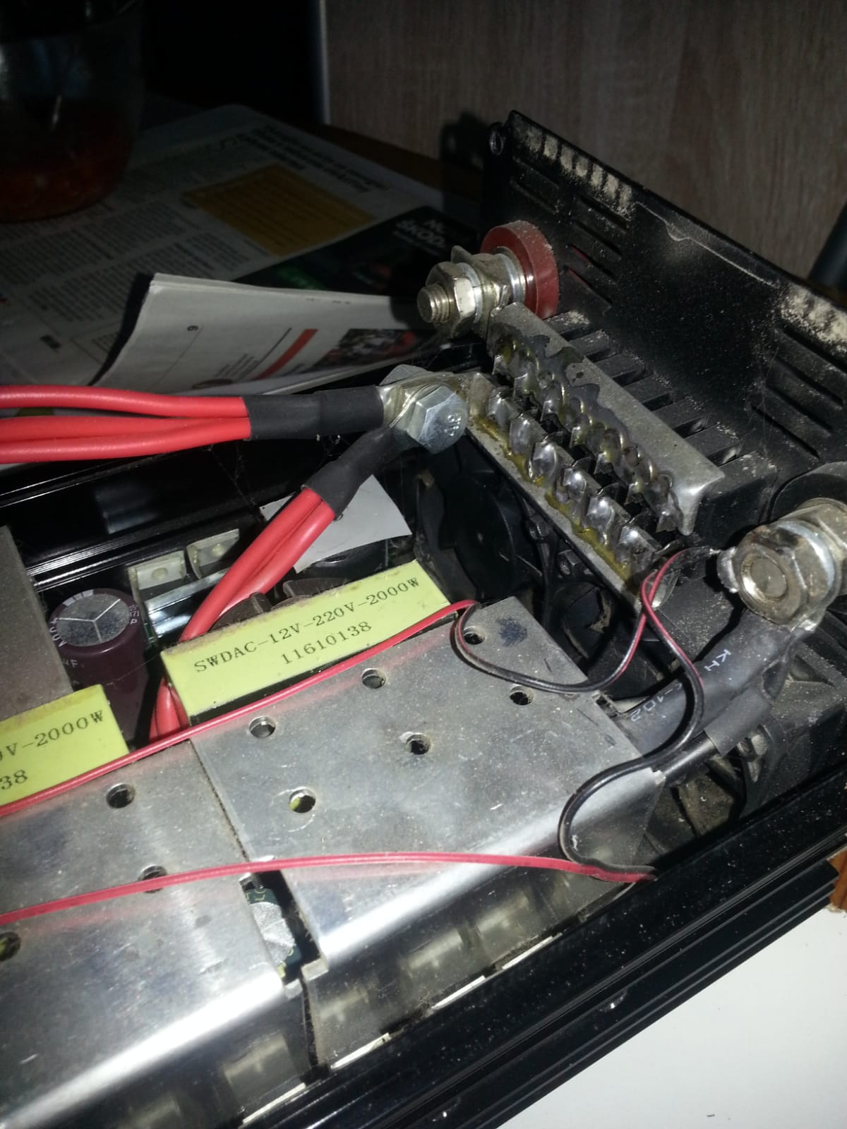

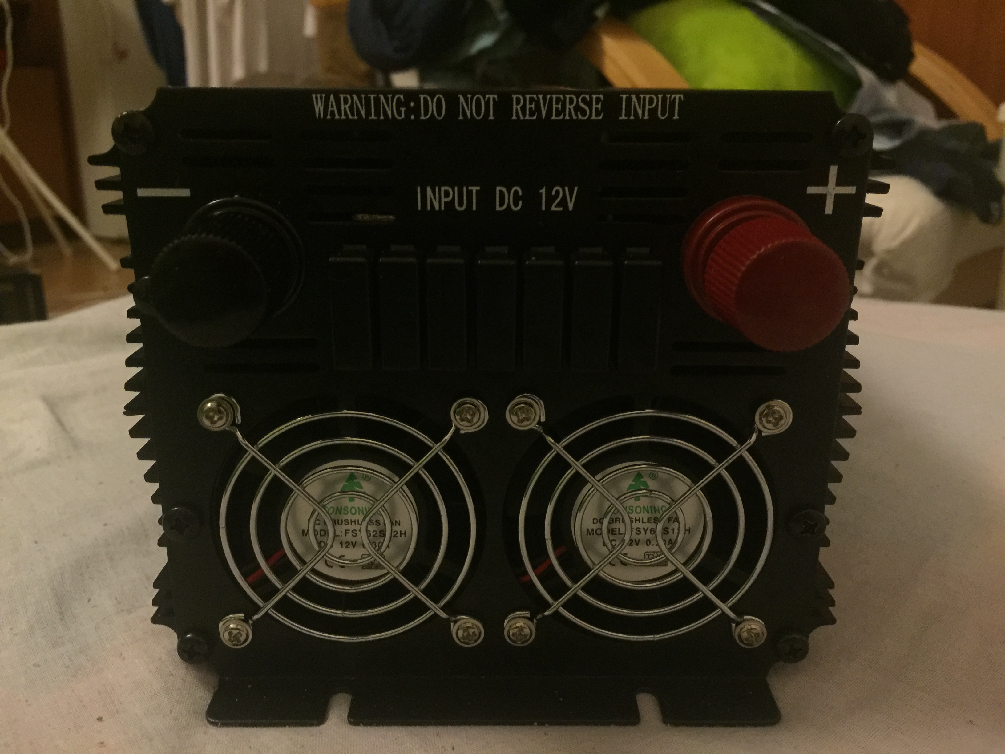

Zdravím, schanim radu jake hodnoty muze mit ventylator vzadu meniče. Nejsem pobliz menice abych to mohl vycist na štitku. Oba ventylatory jsou ko (lozisko) vim jen napeti 12v 60x60mm ale nevim vykon koupil jsem jeden do 1w a zdá se me slabí. Koupil bych silnejsi ale nevim jestli by ridici to elektronika utáhla.

Však to z toho štítku jde krásně přečíst: https://www.aliexpress.com/item/32816228542.html

Podle foto: DC 12V, 0,3A. Což je podle mě 3,6W.

JJ, taky jsem to lezce přečetl, něco z 1 obrázku, zbytek z druhého a strýček Geogle hned našel.

Tme.cz a najít podobný. Velikost, napětí, příkon. Pak by to mohlo mít podobný průtok.
