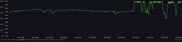

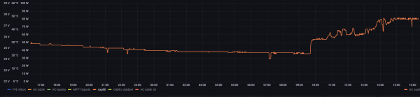

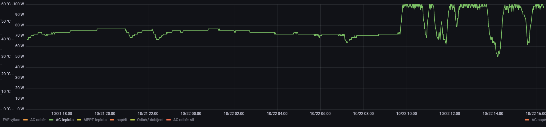

Tak jsem dnes nechal mixovat dobíjení ze sítě a panelů... Panely vyrobily dnes ubohou 1kwh pralo se do baterky stabilně mezi 20 až 28A. Aktuálně už to dojíždí a snižuje proud který je kolem 11A. Nechám to dojet do večera alespoň se baterie pěkně nabije což jí určitě neuškodí. Co mě zaujalo že měnič si drží kolem 60°C při nabíjení a profoukne to jen jednou za čas. V grafu jsou poklesy kdy začal chladit měnič jako celek při výrobě z panelů.

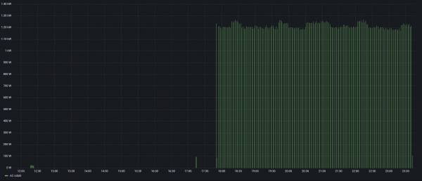

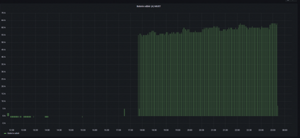

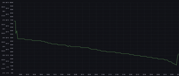

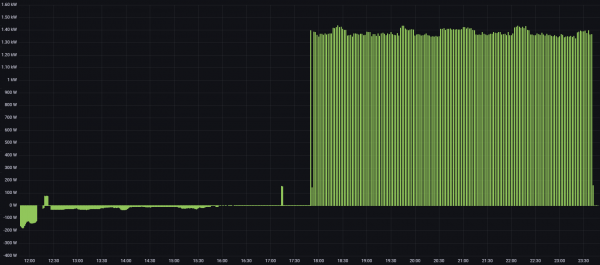

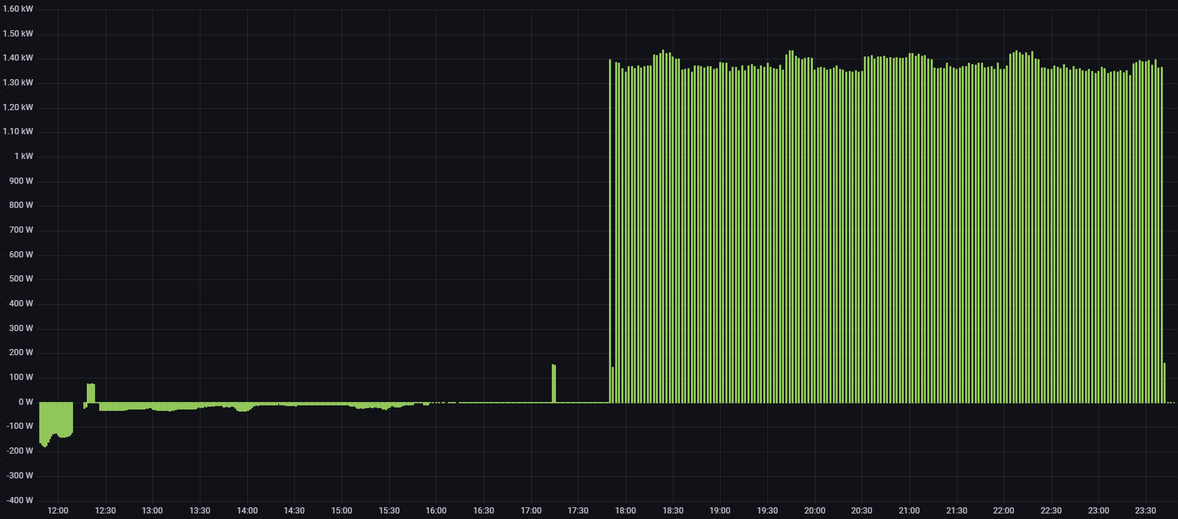

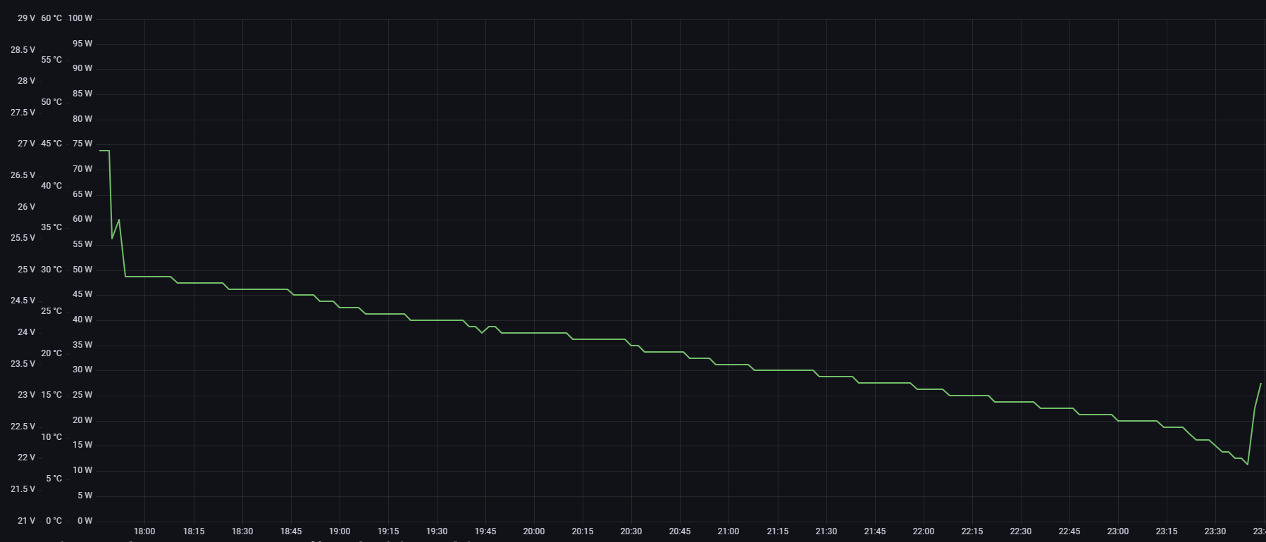

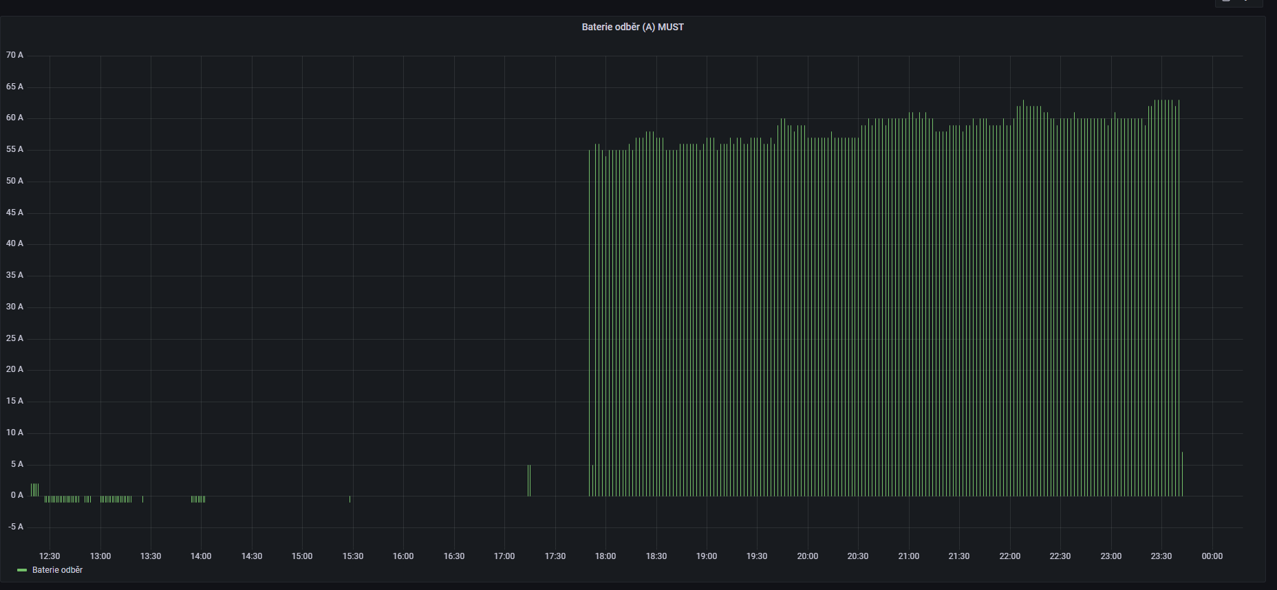

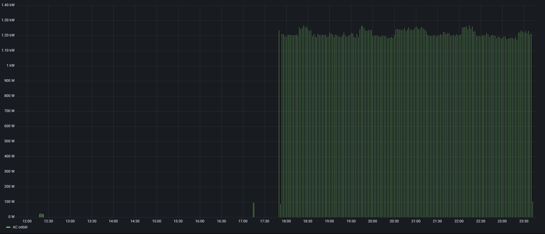

Dnes slavím 6 měsíců s PB carbon
Tak proč jím neudělat kapacitní test?
Proto jsem přes den nabíjel akku za sítě protože bylo hnusně. když jsem zapínal test teklo ještě ve floatu 8A. Spustil jsem ho tedy a vybíjel 60A do napětí 22V tedy v mém případě 0,15C proudem. Dost mě překvapila přesnost měniče s měřením proudu který jsem ověřoval klešťákem s rozdílem +- 2A.
No k testu.. Vybíjení trvalo přesně 5 hodin a 51 minut. Tedy naměřená kapacita vychází na 353Ah +- nějaká tolerance. Myslím si kdybych nechal ještě chvíli ten float běžet mohlo to dát ještě o chlup více. Ale také v datasheetu je kapacita při ukončení vybíjení při 24V systému na 21V.
Co se týče článků všechny krásně balancované rozdíl mezi články v nejhlubší fázi vybití do 0,04V
Přidávám grafy křivek odběrů, proudu a napětí baterky kde je vidět že na konci to začalo jít již dost svižně dolů.
Za mě spokojenost s naměřenou kapacitou. Nutno zdůraznit že denně cykluji max 30% kapacity a hluboké cykly byly celkem 4 tento byl nejhlubší.

Myslím si,že jsi neměl na capacity test baterky nabité.Co říká datasheet???

Franta2776 píše:Myslím si,že jsi neměl na capacity test baterky nabité.Co říká datasheet???
Ano určitě nebyly uplně na max jelikož ten float tam posílal ze sítě stále 8A. No zkusím někdy později další test. Nabít ty baterky je docela kumšť...

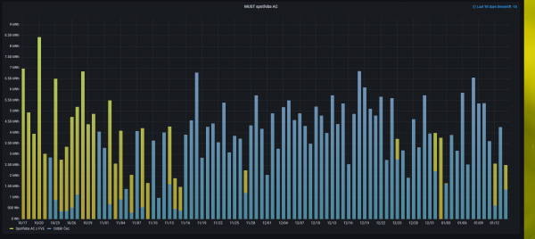

Netrápím je v podstatě od listopadu jedu furt v režimu DS s občasným nabíjením z DS. Za celou zimu se nedostaly pod 24V Bylo jen pár dní co jsem trošku využil i baterky a panely... Jak je vidět v grafu.
